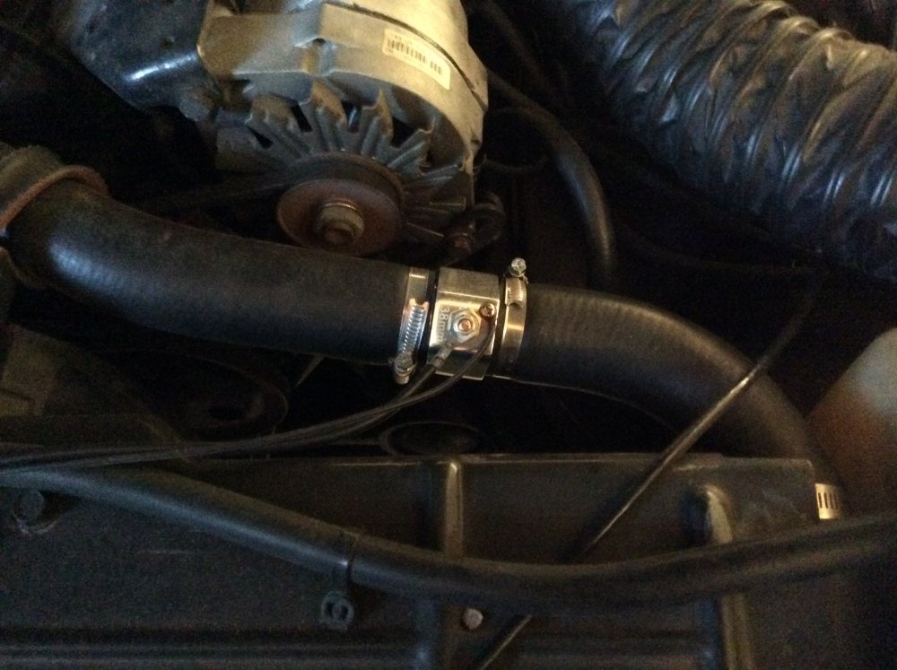

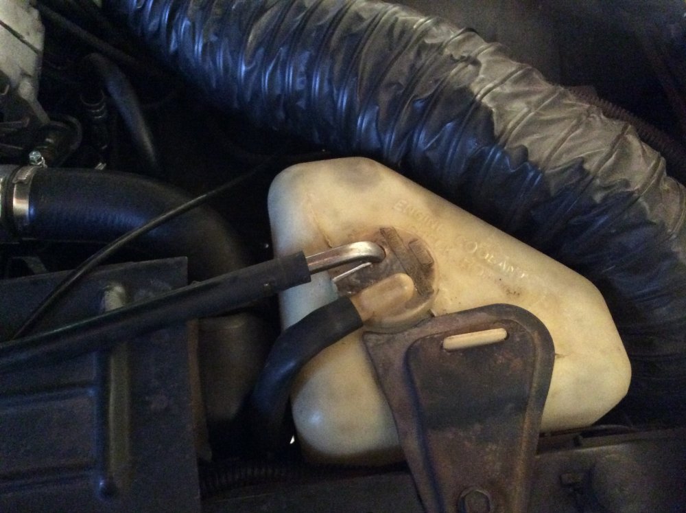

LAUWILL Posted October 14, 2018 Report Share Posted October 14, 2018 Bonjour je ne sais pas si ton problème est le même que la mésaventure qui m’est arrivée. Je m’explIque,quand j’ai acheté ma Toronad et que j’ai commencé à l’observer ,je me suis rendu compte que la durite de radiateur était dure comme du bois et brûlante. Bien évidemment,au tableau de bord, pas de jauge de température mais un voyant de la mort qui s’allume toujours trop tard. En ouvrant le bouchon j’avais des jets de liquide de refroidissement. J’ai donc tout changé (carlostat,radiateur.....) plus installation d’une jauge. On a toujours les mêmes symptômes sauf que la voiture ne chauffe absolument pas. Creusage de tête limite surchauffe et explication : le bouchon de radiateur est équipé d’un tuyau (qui n’est pas un trop plein) ce tuyau va dans une réserve de liquide de refroidissement (qui n’est pas un vase d’expansion classique) lorsque le moteur est chaud, la pression envoie le trop plein de liquide dans cette réserve et en refroidissant fait le complément nécessaire. Donc fonctionnement tout à fait normal du circuit de refroidissement pour ma voiture en tout cas. Je joins des photos où on voit le tuyau et tout le reste. Quote Link to comment Share on other sites More sharing options...
deville72 Posted October 14, 2018 Report Share Posted October 14, 2018 + 1000 ! Exactement le même constat sur ma Cadillac avec thermomètre à l'appui aussi ! Faut pas trop s'affoler. Les joints de culasses ne lâchent pas pour un rien sur ces vieux blocs et culasses tout en fonte. Et puis quoi, sur des vieux tromblons, la durite dure, faut pas s'en plaindre !!! rat rod and kat55 2 Quote Link to comment Share on other sites More sharing options...
