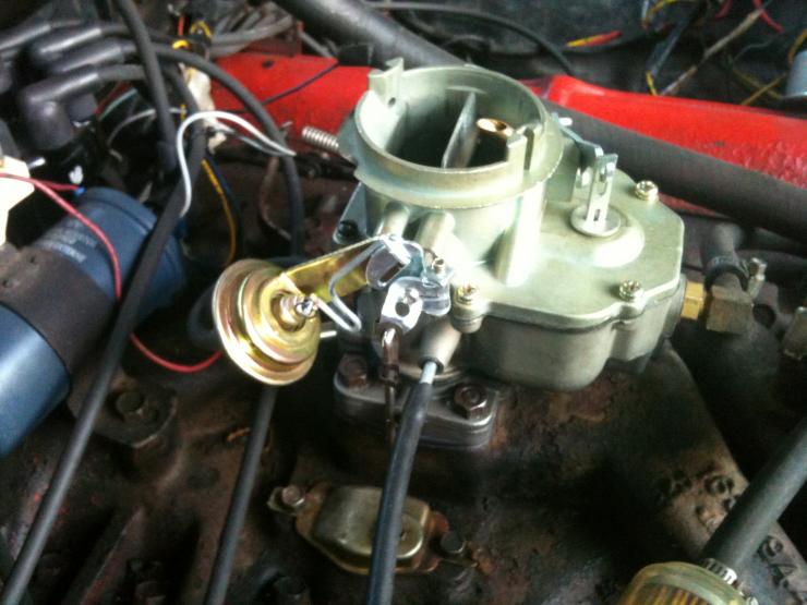

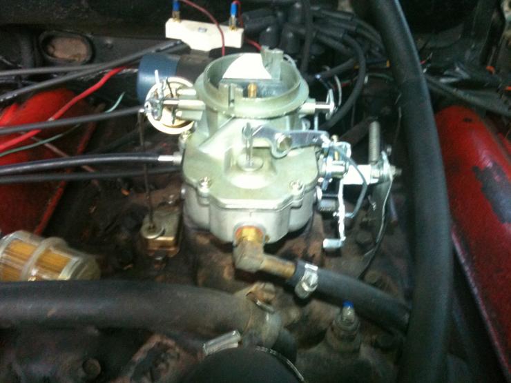

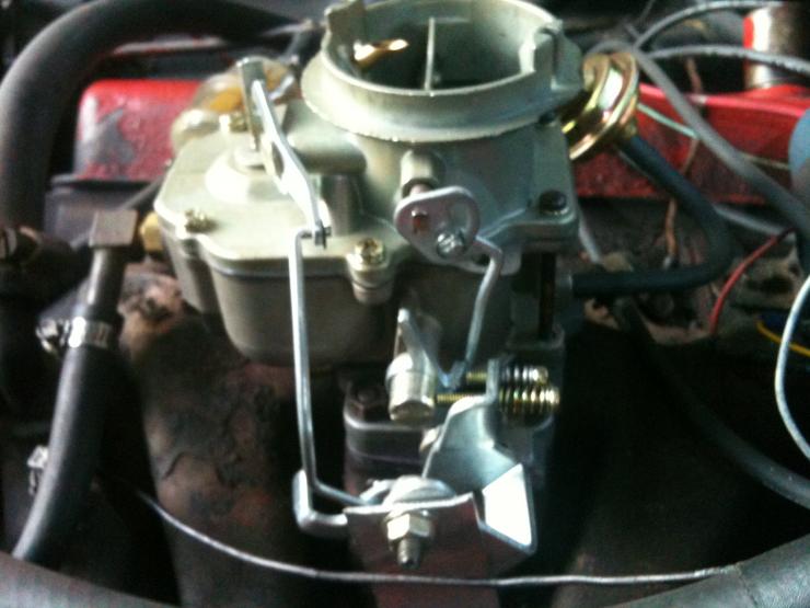

voici les photos du carburateur, il y a deja un dashpot de monté

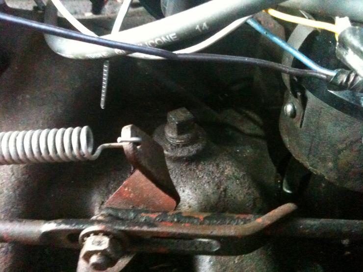

je me suis toujours demandé à quoi sert cette emplacement alors que la sonde de la pression d'huile et température est deja a d'autre endroit

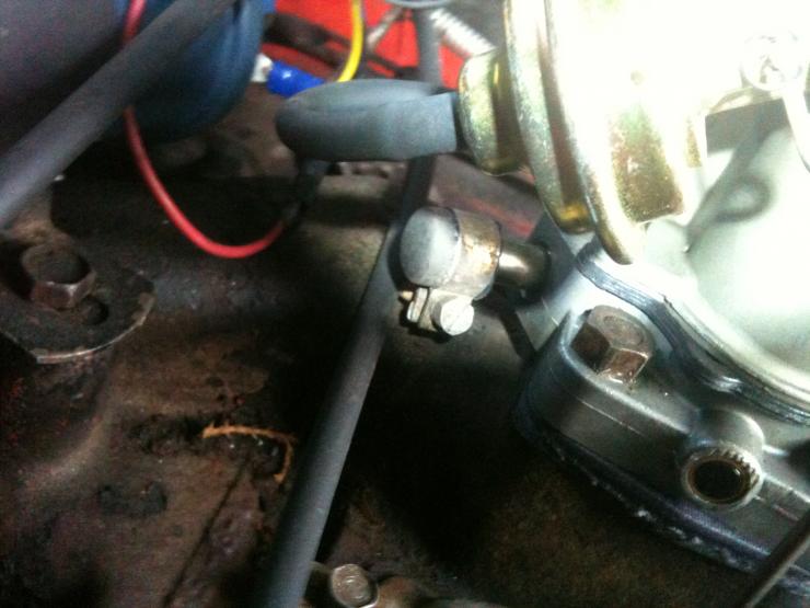

ça c'est relié surement à l’assistance de freinage mais comme j'en ai pas , le bouchon est resté.
faut t'il qu'il soit absolument branché pour que le carbu soit complètement opérationnel ??? c'est lui qui fout le bordel ?

Cette histoire de calage qui dépend de l'inclinaison de la voiture fait penser à un niveau d'essence trop bas dans la cuve de carburateur.
En général, ça se règle en tordant plus ou moins une patte métallique du flotteur, pour le maintenir à un niveau déterminé (voir manuel d'atelier).
L'essence qui coule du bas du carbu, ce n'est pas normal : un joint HS, ou un gicleur mal monté, ou un trou dans la fonderie du carbu.
La vis à tête carrée qui bouche un trou dans le collecteur, c'est pour remplacer une prise de dépression (a priori, pas de passage d'eau ou d'huile à cet endroit).
Pareil pour le bouchon en caoutchouc sur la prise de l'embase du carbu.
En plus du freinage assisté, les voitures de cette époque pouvaient avoir une tonne d'accessoires fonctionnant à dépression (essuie-glaces, lave-glaces, antenne de radio, commandes de ventilation...). Si la tienne est une entrée de gamme sans option, il est normal que tout soit bouché.
L'avance d'allumage à dépression est correctement branchée, elle ?

concernant le bouchon en caoutchouc sur la prise de l'embase du carbu, son non utilisation peut il causer des problèmes ou le carbu peut il fonctionner correctement sans assistance de freinage [ pour rappel carbu pour mopar de 1966 a 1980, la mienne 1957].
Si je relis l'embase du carbu avec la prise carré de la pipe d'admission, ça fait quoi ?

Même si se n'est pas la cause, à ta place je changerait le joint d'embase du carbu, si l'essence passe, l'air aussi, le rendement ne doit pas être au top.
ces 2 sorties sont des prises de dépression pour les accessoires, les relié ensemble ne sert à rien... c'est comme si 2 personnes aspirerait à chaque bout d'un tuyaux en même temps...

Pour éviter le réchauffement du carbu, on peut mettre un "spacer" en plastique rigide. Un joint d'embase, c'est un joint papier ou composite très fin, pas un joint en caoutchouc souple comme ça semble être le cas. Avec 12 psi (0,8 bar) de dépression, c'est comme si on l'enfonçait au tournevis.
Quant au vapor-lock dans le carbu, c'est du pur fantasme, comment un quart de litre présent dans la cuve peut-il s'évaporer d'un coup ? Le vapor-lock se produit en général dans les conduites d'essence passant trop près des culasses ou (surtout) de l'échappement en amont de la pompe à essence, là où l'essence est en dépression.
