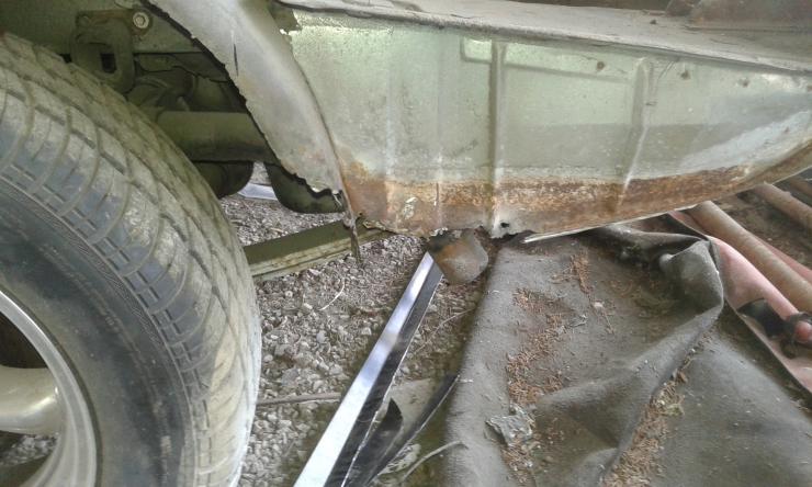

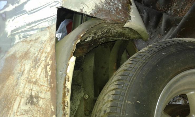

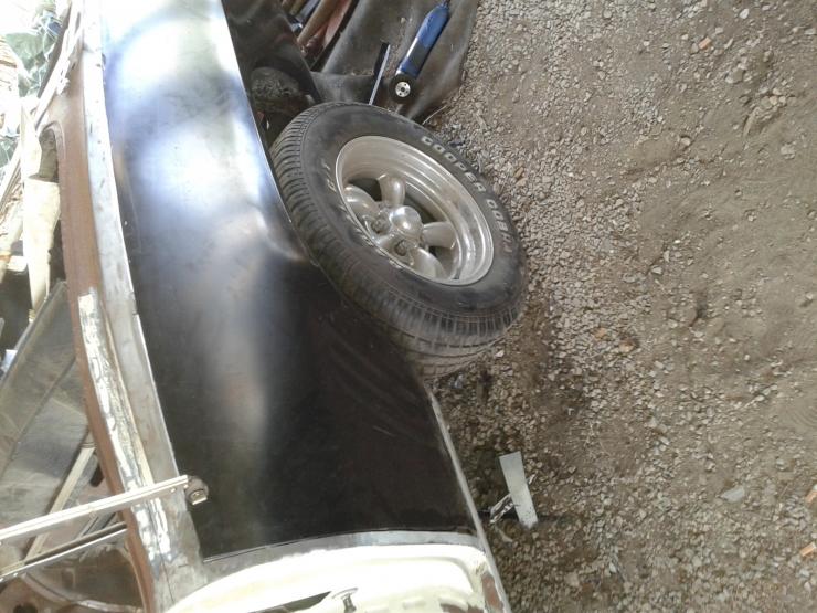

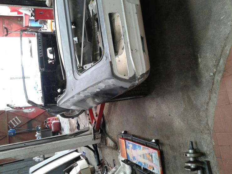

vendredi après midi j'avais du temps, j'ai donc découper une des ailes arrière en vu de poser le patch, mais la pluie d'orage m'a stoppé net dans l’élan, il nous ai tombé la mer et ses poissons sur la figure, obligé d'aller chercher les enfants au collège en marchant dans un lac jusqu’à hauteur de genou...!!
bref voila le bilan
aprés soyage des bord, ça tombe en place:
et en plus j'ai oublié a l’époque ou j'ai pris les patch de prendre les passe roue arrière ... snifff
donc je vais les reconstruire , quelle perte de temps

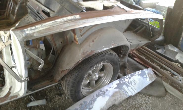

hier j'ai commencé l'autre coté, même musique, on découpe toute l'aile, puis soyage, reconstruction du passe roue...
il ne reste plus qu'a pointé la nouvelle aile

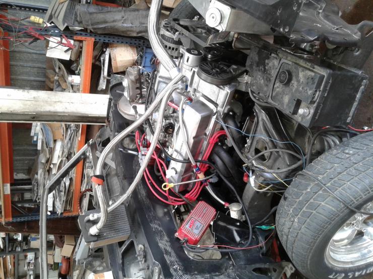

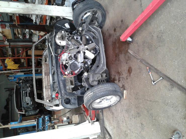

mise en place du moteur / boite, radiateur et demarrage.... ça marche

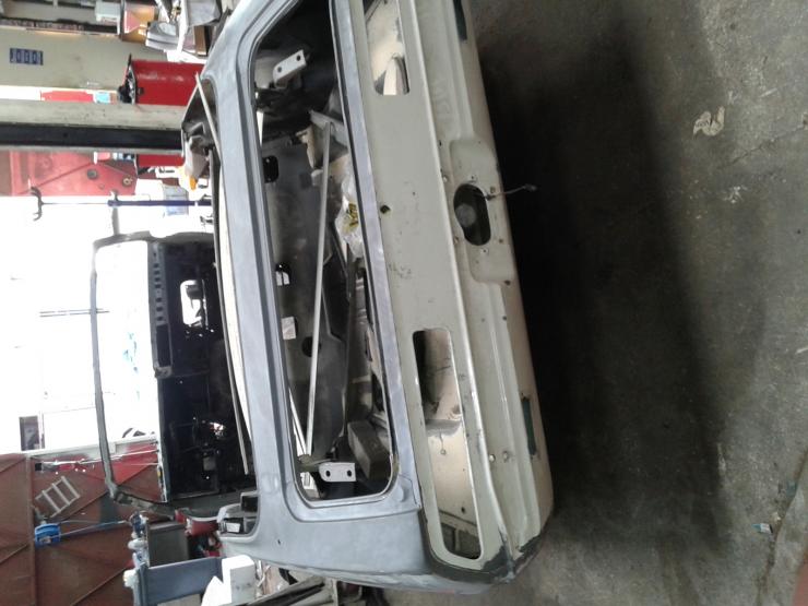

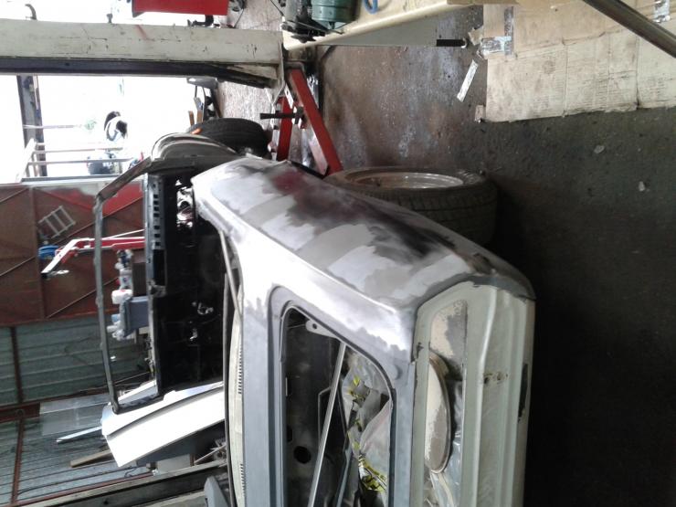

elle a bien du mal a ressuscitée celle la.
je met du décapant sur la poste passager histoire de gagner du temps sur le ponçage..... que dalle.
la porte a été defoncée a une epoque , a telle point que l'arrete centrale etait a l'intereiure, mal redressée, donc trois tonne de mastic.
bref ça fait 20 heures que je passe dessus.....pffff

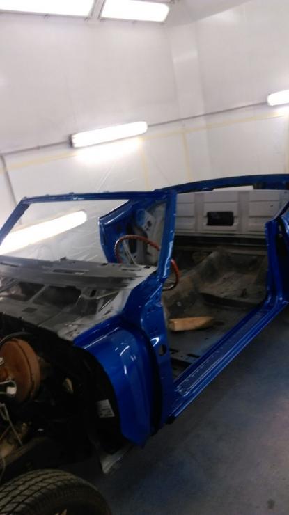

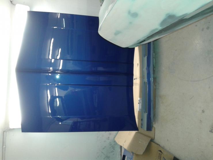

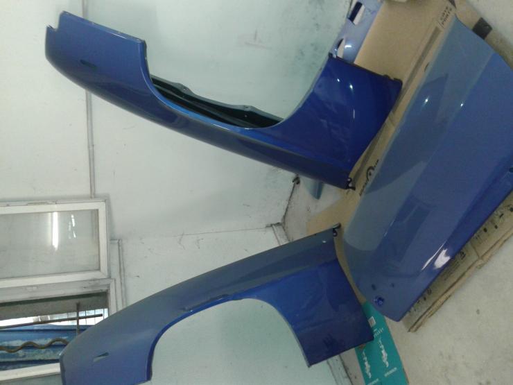

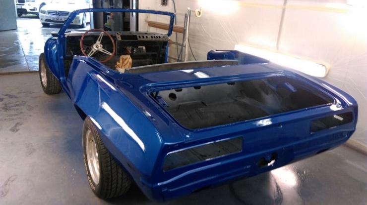

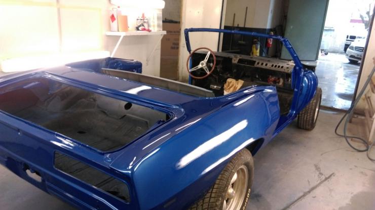

quelques nouvelles, puisque une étape supplémentaire a été franchie.... La peinture
maintenant il va falloir remonter tout le reste ......
