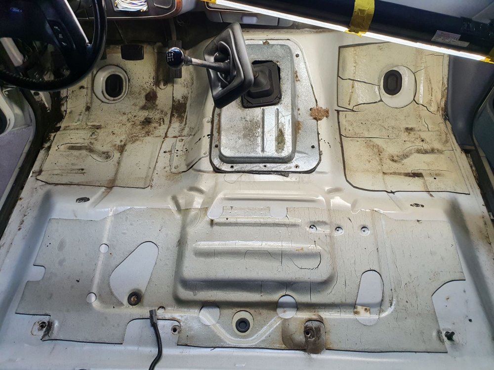

Antony Posted July 14, 2021 Report Share Posted July 14, 2021 (edited) Cherche Dynamat sur Amazon, tu auras les marques alternatives. Contre les bruits qui sont multiples et la chaleur, il faut utiliser conjointement des plaques insonorisantes adhésives et un matériaux isolant comme de la thibaude et en tapisser tout l'intérieur de la voiture, s'assurer de la bonne étanchéité des joints de portières, pare-brises, traversées de câbles et accessoires divers, etc. pour être vraiment efficace, mais c'est du boulot et représente un certain budget... Tout ça pour dire que si tu n'isoles que le plancher, un dynamat low cost (+ thibaude si ta moquette n'est pas doublée) sera bien suffisant... Edited July 14, 2021 by Antony sebastien 01 1 Quote Link to comment Share on other sites More sharing options...
sebastien 01 Posted July 14, 2021 Author Report Share Posted July 14, 2021 Il y a 3 heures, Antony a dit : Cherche Dynamat sur Amazon, tu auras les marques alternatives. Contre les bruits qui sont multiples et la chaleur, il faut utiliser conjointement des plaques insonorisantes adhésives et un matériaux isolant comme de la thibaude et en tapisser tout l'intérieur de la voiture, s'assurer de la bonne étanchéité des joints de portières, pare-brises, traversées de câbles et accessoires divers, etc. pour être vraiment efficace, mais c'est du boulot et représente un certain budget... Tout ça pour dire que si tu n'isoles que le plancher, un dynamat low cost (+ thibaude si ta moquette n'est pas doublée) sera bien suffisant... A d'accord merci , tu veux dire qu'il faut deux modèles différent dans la voiture ? ou un seul ? D'origine il y avait seulement un mousse bien épaisse ( 1 cm environ ) , et la moquette était posé directement dessus . Il me semblait qu'une fois l'isolation dynamat poser , on mettait directement la moquette par dessus . Je regarderai ça ce soir Merci ! Quote Link to comment Share on other sites More sharing options...
greg38-74 Posted July 14, 2021 Report Share Posted July 14, 2021 D'origine, sur ma caisse il y avait que la Thibaude et la moquette. Je ne remettrais pas de Thibaude car ça conserve tellement bien l'humidité que le plancher rouille à mort si tu as la malheur d'avoir de l'eau qui rentre par une custode fuyarde... Pour ma part : J'ai prévu Dynamat puis moquette neuve doublée en plastique dessous (pour pas que l'eau puisse traverser et toucher la tôle). ça s'appelle "Mass backing" la doublure plastique sous la moquette neuve. C'est que mon avis, je peux me tromper hein 😉 sebastien 01 1 Quote Link to comment Share on other sites More sharing options...
sebastien 01 Posted July 14, 2021 Author Report Share Posted July 14, 2021 Il y a 4 heures, greg38-74 a dit : D'origine, sur ma caisse il y avait que la Thibaude et la moquette. Je ne remettrais pas de Thibaude car ça conserve tellement bien l'humidité que le plancher rouille à mort si tu as la malheur d'avoir de l'eau qui rentre par une custode fuyarde... Pour ma part : J'ai prévu Dynamat puis moquette neuve doublée en plastique dessous (pour pas que l'eau puisse traverser et toucher la tôle). ça s'appelle "Mass backing" la doublure plastique sous la moquette neuve. C'est que mon avis, je peux me tromper hein 😉 A d'accord merci , a c'est pas bête le cout du doublage en plastique Ca ne risque pas de condensé dessous ? je pense en mettre aussi du coup . Je vais faire quelque recherche pour le Dynamat . Merci Quote Link to comment Share on other sites More sharing options...
sebastien 01 Posted July 14, 2021 Author Report Share Posted July 14, 2021 (edited) Le 06/05/2021 à 08:44, Guss a dit : Si tu veux je te dirai ce que je pense des Noico que j'ai acheté. Je suis supposé les monter la semaine prochaine. https://www.amazon.fr/Noico-deadening-automotive-Insulation-dampening/dp/B00URUIKAK/ref=pd_lpo_263_img_1/258-4328459-5327206?_encoding=UTF8&pd_rd_i=B00URUIKAK&pd_rd_r=cb6046da-a6aa-4b50-8880-f9e8a56992e0&pd_rd_w=IRY58&pd_rd_wg=JBYJr&pf_rd_p=a29aaf26-3f52-4478-a098-7d3c931a4983&pf_rd_r=KG4C2J4CJSSQV8PWYQG7&psc=1&refRID=KG4C2J4CJSSQV8PWYQG7 Ils font aussi des isolants types mousse si c'est ce que tu préfères Re , je revient sur ton message Guss , je veut bien que tu me parle de ce produit en effet . La qualité est elle satisfaisante ? , j'ai vu qu'un paquet comprend 9 dalles et fait une surface de 3.4 m² , c'est bien ça ? Je vient de regardé et il me faut environ 12 m² , donc 4 paquets , c'est bien ça aussi ? Merci a toi Edited July 14, 2021 by sebastien 01 Quote Link to comment Share on other sites More sharing options...
fredeau Posted July 14, 2021 Report Share Posted July 14, 2021 Il y a 5 heures, greg38-74 a dit : D'origine, sur ma caisse il y avait que la Thibaude et la moquette. Je ne remettrais pas de Thibaude car ça conserve tellement bien l'humidité que le plancher rouille à mort si tu as la malheur d'avoir de l'eau qui rentre par une custode fuyarde... Pour ma part : J'ai prévu Dynamat puis moquette neuve doublée en plastique dessous (pour pas que l'eau puisse traverser et toucher la tôle). ça s'appelle "Mass backing" la doublure plastique sous la moquette neuve. C'est que mon avis, je peux me tromper hein 😉 mass backing :il y avait ça sous la moquette de mon cherokee 1990 sebastien 01 1 Quote Link to comment Share on other sites More sharing options...
Antony Posted July 14, 2021 Report Share Posted July 14, 2021 Il y a 5 heures, greg38-74 a dit : D'origine, sur ma caisse il y avait que la Thibaude et la moquette. Je ne remettrais pas de Thibaude car ça conserve tellement bien l'humidité que le plancher rouille à mort si tu as la malheur d'avoir de l'eau qui rentre par une custode fuyarde... Pour ma part : J'ai prévu Dynamat puis moquette neuve doublée en plastique dessous (pour pas que l'eau puisse traverser et toucher la tôle). ça s'appelle "Mass backing" la doublure plastique sous la moquette neuve. C'est que mon avis, je peux me tromper hein 😉 Si un plancher sain est recouvert de butyl en plaque il ne doit plus craindre l'humidité. Rien n'empêche d'intercaler une thibaude entre la moquette "mass backing" et le plancher. sebastien 01 1 Quote Link to comment Share on other sites More sharing options...
sebastien 01 Posted July 14, 2021 Author Report Share Posted July 14, 2021 il y a 18 minutes, Antony a dit : Si un plancher sain est recouvert de butyl en plaque il ne doit plus craindre l'humidité. Rien n'empêche d'intercaler une thibaude entre la moquette "mass backing" et le plancher. Oui c'est vrai aussi Quote Link to comment Share on other sites More sharing options...
greg38-74 Posted July 14, 2021 Report Share Posted July 14, 2021 oui c'est vrai que s'il y a une moquette genre "mass backing" au dessus, il n'y a aucun risque que l'eau ne descende plus bas... donc la thibaude ne pourra pas imbiber, et ne pourra que renforcer l'effet isolant de l'ensemble ! A titre de comparaison, dans mon ancien F150 de 1990, il y avait une moquette bien épaisse avec mass backing, et seulement quelques feuilles de butyle à certains endroits (j'imagine qu'elles étaient savamment placées pour casser des résonnances). Voilà le résultat après trente ans, c'est nickel : Le bruit était bien plus contenu que dans ma Nova d'origine (moquette plus fine sans mass backing et thibaude aplatie dessous directement sur la tôle). sebastien 01 1 Quote Link to comment Share on other sites More sharing options...
sebastien 01 Posted July 15, 2021 Author Report Share Posted July 15, 2021 Il y a 9 heures, greg38-74 a dit : oui c'est vrai que s'il y a une moquette genre "mass backing" au dessus, il n'y a aucun risque que l'eau ne descende plus bas... donc la thibaude ne pourra pas imbiber, et ne pourra que renforcer l'effet isolant de l'ensemble ! A titre de comparaison, dans mon ancien F150 de 1990, il y avait une moquette bien épaisse avec mass backing, et seulement quelques feuilles de butyle à certains endroits (j'imagine qu'elles étaient savamment placées pour casser des résonnances). Voilà le résultat après trente ans, c'est nickel : Le bruit était bien plus contenu que dans ma Nova d'origine (moquette plus fine sans mass backing et thibaude aplatie dessous directement sur la tôle). A oui en effet ce n'as pas bougé depuis tout ce temps Je pense mettre de l'isolant en butyle dans tout l'habitacle puis par dessus y mettre une thibaude uniquement sur la partie du planché comme on me la conseillé . Cette thibaude je pense que c'est ce qu'il y a à vendre a coté de chez moi donc c'est bon . Me manque plus qu'a commandé l'isolant en butyle greg38-74 1 Quote Link to comment Share on other sites More sharing options...
Phil Posted July 15, 2021 Report Share Posted July 15, 2021 Je n'ai pas vu dans le sujet si tu remets la moquette d'origine ou si tu la changes. Les moquettes neuves sont livrées avec (ou pas) de la thibaude collée dessous. Dans la description, il faut chercher le mot "padded" (rembourrée) ou "padding" (rembourrage). sebastien 01 1 Quote Link to comment Share on other sites More sharing options...
sebastien 01 Posted July 15, 2021 Author Report Share Posted July 15, 2021 Il y a 4 heures, Phil a dit : Je n'ai pas vu dans le sujet si tu remets la moquette d'origine ou si tu la changes. Les moquettes neuves sont livrées avec (ou pas) de la thibaude collée dessous. Dans la description, il faut chercher le mot "padded" (rembourrée) ou "padding" (rembourrage). Oui je remet la moquette d'origine , après un bon nettoyage bien sur . Elle est en bon état et surtout elle est d'origine , il y a même l'autocollant d'origine sous la moquette avec le numéro et lieu de fabrique ! Quote Link to comment Share on other sites More sharing options...
