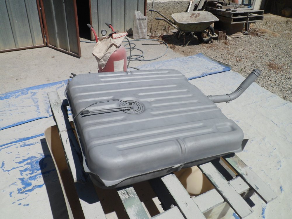

Une fois cela fait , je me suis occuper du réservoir , donc sablage .
puis une fois le réservoir sablé , je me suis rendu compte qu'au niveau du tube de remplissage d'essence il y avait une fente  et ce n'est pas la sableuse qui a causé ça , on peut voir l'eteint d'origine encore ( enfin ce qu'il en reste )
donc soudure a l'éteint comme d'origine pour refermer cette fente .
puis ensuite , apprét phosphatant
application d'apprêt gris foncé
voila les petites avancé des travaux , demain soir et les autres soir de semaine je m'occuperai d'appliquer les autres produit pour finir le réservoir . Puis ensuite je regarderai l'intérieur du réservoir pour voir dans quel état il est pour savoir si je traite l'intérieur  .
Et normalement je récupèrerai les pièces du train avant samedi si tout vas bien ^^
voila :)

Toi tu crains pas :blink:. Tu soudes avec une flamme un réservoir d'essence vide  !!!
Sans l'avoir remplit d'eau ou en laissant circuler de l'air comprimé à l’intérieur.
C'est certainement la chance du débutant qui t'a sauvé d'une épilation éclair des sourcils.:D
Link to comment
Share on other sites
Ah oui j'avais pas vu le système de soudage à l'étain :blink:
Pfff  80 litres de vapeurs d'essence dans un réservoir fermé qui explose à 50 cm de toi, c'est plus que les sourcils qui prennent. RPJCPC :grr:
Link to comment
ne vous inquiétez pas j'ai bien vider le réservoir avant ,  et j'ai laisser les orifice ouvert ainsi que le bouchon de remplissage pendant un moment pour faire circuler l'air :)
par ce que sinon oui avec plus de 80 litres d'essence , je ne serais plus de ce monde a l'heure actuelle ^^
Link to comment
il y a 27 minutes, sebastien 01 a dit :
P'tet pas!
Mais en travaillant à hauteur d'homme, il est certain qu'il manquerait au moins certains attributs à ta virilité:sifflement::D
Link to comment
il y a une heure, sebastien 01 a dit :
En fait les vapeurs sont pire que l'essence .  C'est une opération qui se pratiquait assez souvent dans les ateliers de mon paternel.
Laisser ventiler le réservoir ne suffit pas ( un collègue en à fait les frais sans gravité avec un simple tire clou. Mais le réservoir a fini en forme hamburger)
Dans la pratique , tu vides le réservoir . Tu le rinces à l'eau. Et tu mets un tube d'air comprimer à l’intérieur en laissant s'échapper suffisamment d'air pour ne pas gêner la soudure.
A partir de là tu peux le souder sans risque :)

bonsoir a tous , petites avancé sur le réservoir :) .
une fois cela fait , j'ai continuer par appliquer de l'anti gravillon gris clair
puis ensuite application de peinture noire brillante

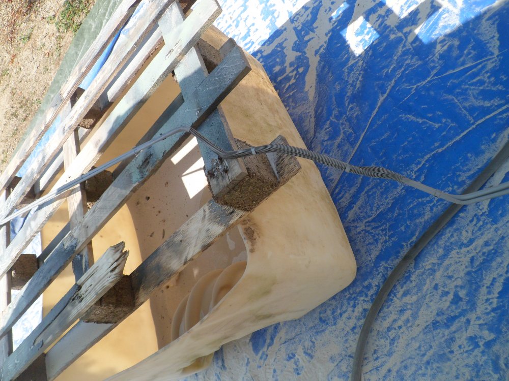

Les prochaines étapes seront de vérifier l'intérieur du réservoir et suivant l'état , traiter l'intérieur avec les produit fait pour cela . Puis ensuite il me restera a refaire le fil de masse :)

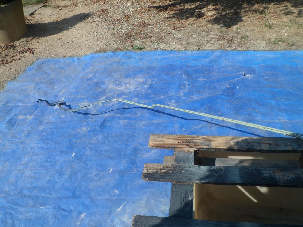

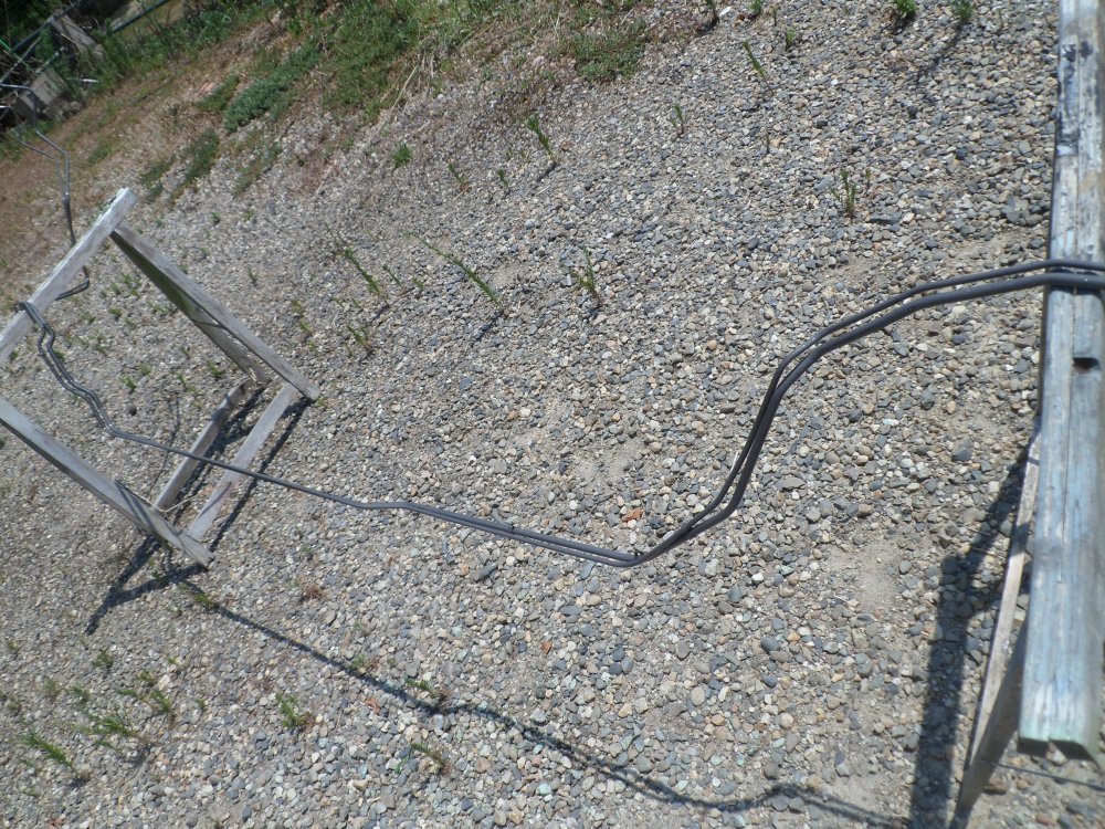

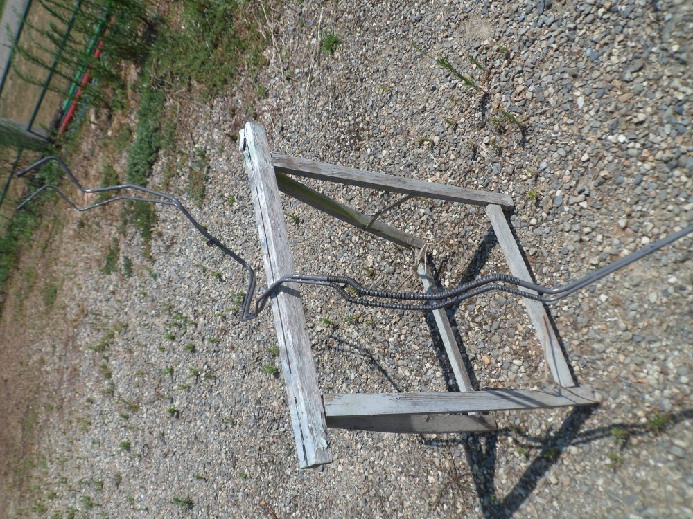

pour continué , j'ai récupéré mes tuyauterie de frein et d'essence , elles ont toutes étaient tester , les deux pour  l'essence étaient en bon état mais celle pour le freinage arrière était complètement HS .
du coup mon garagiste ma fabriquer une tuyauterie de frein toute neuve identique a l'origine , j'ai par la suite passer deux couche de vernie dessus pour qu'elle reste comme ça .
puis celle pour l'essence , je l'ai est sablé ( sans trop de pression pour ne pas les endommager) , puis passer 3 couche de rustol incolore pour qu'elles reste comme ça .
remontage des tuyauterie sur la châssis

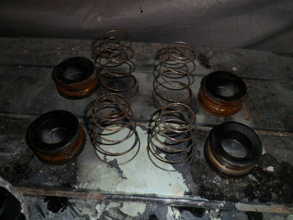

ensuite je me suis occuper des étriers , ça serait tellement plus simple de les changer , mais moi je veut garder mes étrier bendix d'origine :)
du coup après avoir reçus le kit de joint des pistons des étriers , démontage .
pour info mon étrier coté passager était bloquer et n'as jamais ou quasiment jamais bien marché et pour le coté conducteur c'étais bien .
après démontage on peut voir les résidus de plusieurs année avec beaucoup de rouille mélanger a de l'eau ou liquide .
une fois nettoyer j'ai remarquer que 3 cylindres sur 4 de l'étrier coté passager était marquer ( cratère former par la rouille , a cause des pistons bloqué ) , et pour le coté conducteur il y a 2 cylindre qui sont un peu marqué .
du coup ils vont soit partir a un tourneur /fraiseur pour un chemisage ou partir ailleurs pour un apport de matière . j'aurais plus d'information la semaine prochaine .
et le liquide m'a même attaqué la peinture , je vais être bon pour les repeindre ^^
