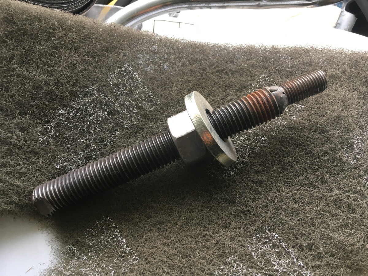

Pour monter la damper neuve, tu peux fabriquer l'outil. Il suffit juste de prendre une vis US qui va dans le vilbrequin et de la souder sur une tige filetée de gros diamètre (genre M14 ou M16). 2 coups de disques pour faire des méplats à l'extrémité pour maintenir l'outil avec une clef plate et hop en serrant l'écrou, la poulie va glisser toute seule.

Effectivement, les dampers de la plupart des voitures (y compris européennes) ont des vis d'extraction en pas US (5/16"). On trouve ce type d'extracteurs pour une vingtaine d'€ sur la Zone. En revanche, pas d'extracteur à griffes : comme écrit plus haut, si on prend un damper par l'extérieur, on risque de se retrouver avec la couronne extérieure dans les mains, et le reste toujours bien en place. @Sally1979 : tu es sûre (manuel d'atelier) que ton moteur nécessite une clé à chocs, un extracteur et tout ça ? De mémoire, sur mon moteur Ford, une fois la vis centrale dévissée avec un bête manche à douille, assez long quand même, et en bloquant tout avec un manche de marteau entre courroie et poulie d'alternateur, la vis centrale se dévisse bien. Ensuite, on enlève les courroies et le damper vient tout seul le long de la clavette. Y compris avec le radiateur en place - il faut quand même déposer le ventilateur. Là, ça dépend de l'espace qu'il y a sur ta voiture. Mais bon, ils se compliquent souvent la vie chez GM

Le damper est constitué de deux partie concentriques reliées entre elles par une partie en caoutchouc, un peu comme un silent bloc, d’où le nom de damper( amortisseur). Si tu tire par la partie externe, tu peut détruire la liaison en caoutchouc ( ce qui n’a pas trop d’importance puisque tu change la pièce…) Pour le remonter, tu le mets en place à la main et tu serre la vis au couple préconisé… Sans clé à choc pour desserrer la vis centrale, c’est compliqué parce que tu vas entraîner le vilebrequin en rotation au lieu de desserrer…
L'extracteur je sais que je peux le trouver sur rockauto par contre pour le remonter c'est quoi qu'il me faudrait? Pour le radiateur ça tombe bien il faut que je le nettoie donc je ferai ça dans la foulée. Par contre qu'est ce que t'entends par tirer par la partie interne et non par l'extérieur? Je n'arrive pas à visualiser. 🤔
Salut, il n'y a rien de compliqué, il faut juste de l'outillage. Commencer par enlever la vis centrale (peut nécessiter une clé à chocs) puis les 3 autres vis pour enlever la poulie d'accessoires. Pour sortir le damper, il faut un extracteur, mais attention, il faut tirer par la partie interne, surtout pas par l'extérieur. Il existe des extracteurs spécifiques. Pour la remonter, il existe aussi un outil de remontage bien pratique. C'est monté bien serré sur le vilebrequin. Pas sûr que tu aies beaucoup de place avec un L6, peut être que tu devras sortir le radiateur pour faire les choses plus facilement.
