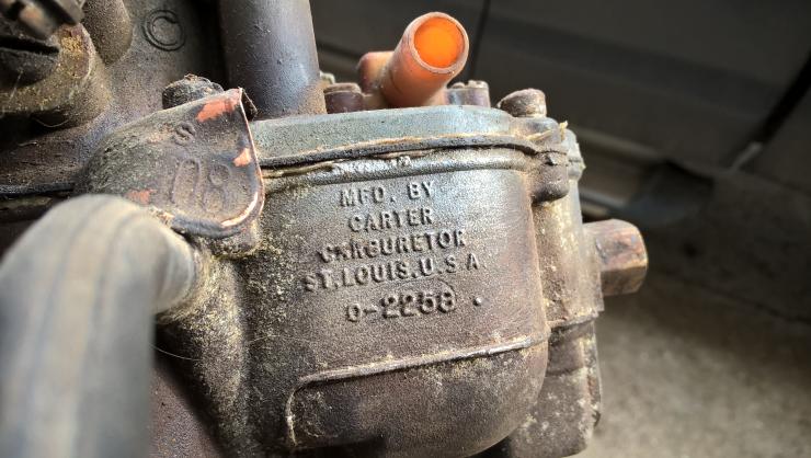

mamath51 Posté(e) le 5 mars 2017 Auteur Signaler Partager Posté(e) le 5 mars 2017 salut a tous je reviens sur le sujet car en fouillant j'ai pas trouvé grand chose pour la réparation du carbu et je joint la photo du carbu du 273 ci qui a mon avis est surement trop petit pour un 318 ci mais le problème c'est de trouvé le bon rapport volumétrique et voir aussi quel type de carbu irai le mieux double ou quadruple, la est la question mais dans le deuxième cas faut changé la pipe d'admission.tous conseil est bon a prendre. Citer Lien vers le commentaire Partager sur d’autres sites Plus d'options de partage...

Phil Posté(e) le 5 mars 2017 Signaler Partager Posté(e) le 5 mars 2017 Il y a marqué quoi sur la plaquette en laiton dont on voit un bout plié à gauche ? A priori, c'est un Carter BBD plus vieux que ta voiture (années 50) mais à vérifier. De toute façon, comme dit Gilles, à l'époque les fabricants US mettaient le même carbu sur tous leurs moteurs, la différence c'était 2 ou 4 corps et les valeurs de réglage. Citer Lien vers le commentaire Partager sur d’autres sites Plus d'options de partage...
Gilles Posté(e) le 5 mars 2017 Signaler Partager Posté(e) le 5 mars 2017 Ton carbu est un Carter BBD. C'est un modèle "Ball Brothers", racheté par Carter, que Mopar a fait durer de 1952 aux années 80. Si tu cherches " carter bbd parts ", tu devrais trouver. Et c'est tout à fait normal que ça te renvoie sur Jeep, car le BBD a aussi été mis longtemps sur les Jeep et AMC 6 cylindres. Citer Lien vers le commentaire Partager sur d’autres sites Plus d'options de partage...

mamath51 Posté(e) le 19 mars 2017 Auteur Signaler Partager Posté(e) le 19 mars 2017 salut ok merci je vais voir chez eux. et j'ai regardé le mien a priorit c'est un modelé 6150 S et il y a aussi 3211 je sais pas a quoi ca correspond mais en fouillant sur leur site le carbu que j'ai date a priorit des année 1970-1972 donc a mon avis il correspond pas a la voiture mais se que je me demande,est il suffisant pour un moteur 318 ci je pense que oui mais pas sur je pense leur précisé ci j'envoie le carbu pour qu'il l'adapte bien les gicleur par rapport au moteur. Citer Lien vers le commentaire Partager sur d’autres sites Plus d'options de partage...
