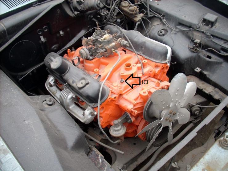

Pour Olds 60's: Merci pour la photo, c'est bien ce qu'il me semblait :super:
