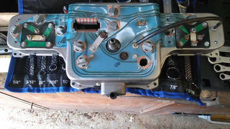

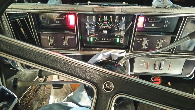

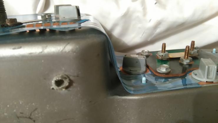

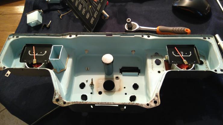

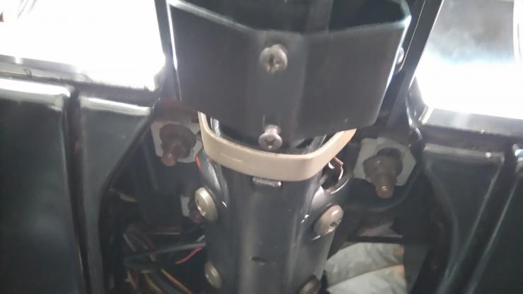

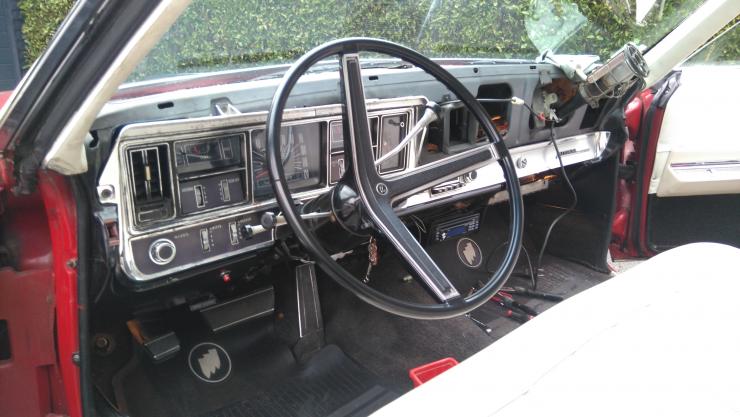

HAGUYGOU Posté(e) le 4 février 2017 Signaler Partager Posté(e) le 4 février 2017 (modifié) Bonjour à tous,Je viens de démonter mon compteur car l'éclairage ne fonctionne plus et les voyants non plus.Au niveaux des voyants, j'ai que le voyant moteur et le voyant de clignotant gauche qui fonctionne...Je pensais que cela venait des ampoules mais elles ont l'air de fonctionner, j'en ai testé 2 ou 3... Elles fonctionnent...Je vois pas de quoi cela pourrait venir.Est-ce que ça viendrait du circuit imprimé ?En plus, mon compteur kilométrique ne fonctionne pas alors que l'aiguille compteur fonctionne bien...Vos avis sur ces problèmes m'intéresse car les ampoules, je ne vois pas trop où chercher et quoi chercher...Pour le compteur kilométrique, je l'ai pas encore ouvert...Voici des photos du compteur...Merci. Modifié le 13 février 2017 par Phil Titre en minuscules Citer Lien vers le commentaire Partager sur d’autres sites Plus d'options de partage...
Phil Posté(e) le 4 février 2017 Signaler Partager Posté(e) le 4 février 2017 Tout ça se teste au multimètre (avant d'accuser l'ampoule, vérifier que du jus y arrive en branchant tout et en faisant attention de ne pas laisser traîner d'outils métalliques). Un coton-tige imbibé d'alcool pour nettoyer les pistes, cosses, bornes et contacts est un bon début. Et effectivement, les vieux circuits imprimés ayant vécu dans des conditions difficiles ont tendance à se décoller, demande à Lion King Le compteur kilométrique qui ne tourne pas quand le compteur de vitesse fonctionne, c'est un problème mécanique interne au compteur (dent en plastique tordue ou cassée), difficile à régler sans changer le compteur. L'éclairage du tableau de bord : commence par regarder le réglage d'intensité, en général par rotation de la molette des phares (voir le manuel du conducteur). Souvent, ce peut être réglé à zéro, il suffit de tourner la molette et hop ça re-marche . Parfois le rhéostat interne est corrodé (vert-de-gris), un coup d'alcool et c'est reparti. parfois le rhéostat HS fil coupé), et là aussi une soudure bien placée peut réger le problème. Le contacteur d'éclairage se trouve en neuf pour pas mal de marques, je ne sais pas si la pièce est commune chez GM ces années-là. Citer Lien vers le commentaire Partager sur d’autres sites Plus d'options de partage...

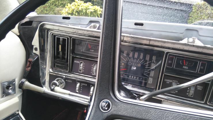

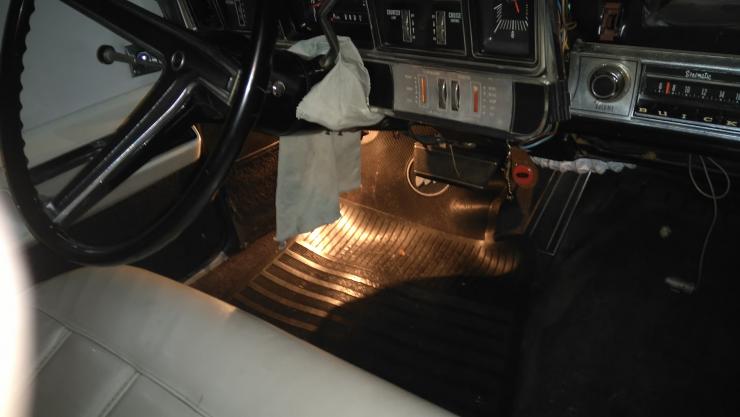

HAGUYGOU Posté(e) le 4 février 2017 Auteur Signaler Partager Posté(e) le 4 février 2017 Merci PHIL pour ces infos, cela va bien m'aider!! Ce soir, j'y suis retourner. J'ai essayé de rebrancher le compteur et j'ai joué avec la molette de réglage comme tu me l'as indiqué. Et la lumière fut!!! Le compteur, les commande de clim, l'horloge, la jauge de température, la jauge à carburant et les 2 clignotant fonctionnait.... GENIAL!!! Par contre, j'ai quand même un mauvais contact. Je pense que cela vient peut-être de la petite cosse que j'ai entouré ci-dessous : Cette petite cosse, est-ce une masse? J'ai l'impression peut-être aussi d'avoir un mauvais contact au niveau de la commande des phares, lorsque je tourne le réglage d'intensité, il s'éteint selon les positions. J'ai l'impression, je me trompe peut-être, que c'est une voiture qui n'a pas du roulé beaucoup ces dernières années... Je n'ai pas d'alcool chez moi si je nettoie avec du white ou du vinaigre d'alcool blanc... est-ce que cela pourrait le faire??? Car j'aurais voulu le nettoyer demain matin. Par contre les voyants BRAKE et OIL n'ont pas l'air de s'allumer, la panne au niveau de ces voyants se trouve surement par ailleurs.... Demain matin, je vais démonter le compteur et voir si je peux faire quelque chose pour le compteur kilométrique. J'ai l'impression que j'ai un petit morceau à l'intérieur qui traîne et en plus lorsqu'on approche des 60 miles il fait du bruit. Cela vient peut-être de ce petit morceau... A suivre... Voici d'autres photos que j'ai prises su compteur (Plus proche) : Citer Lien vers le commentaire Partager sur d’autres sites Plus d'options de partage...

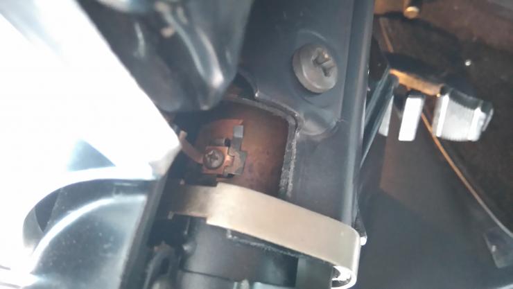

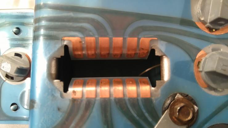

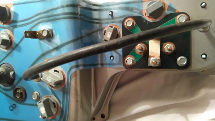

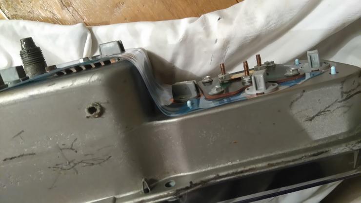

Phil Posté(e) le 5 février 2017 Signaler Partager Posté(e) le 5 février 2017 j'ai quand même un mauvais contact. Je pense que cela vient peut-être de la petite cosse que j'ai entouré ci-dessous : Cette petite cosse, est-ce une masse? Pas d'idée... le diagnostic à distance quand on ne connaît pas la voiture, ça a ses limites . Là aussi, ce doit être facile à déterminer avec un multimètre et un peu de logique. j'ai l'impression peut-être aussi d'avoir un mauvais contact au niveau de la commande des phares, lorsque je tourne le réglage d'intensité, il s'éteint selon les positions./.../ Je n'ai pas d'alcool chez moi si je nettoie avec du white ou du vinaigre d'alcool blanc... est-ce que cela pourrait le faire??? Car j'aurais voulu le nettoyer demain matin. White non (tu ne sais pas ce que ça va faire au plastique), vinaigre blanc sans doute, perso j'utilise de l'alcool. Le plus simple reste quand même d'aller dans n'importe quel hard discount ou supérette ouvert le dimanche matin avec une pièce d'1€ les voyants BRAKE et OIL n'ont pas l'air de s'allumer, la panne au niveau de ces voyants se trouve surement par ailleurs.... Commencer aux capteurs. Un voyant de pression d'huile qui ne fonctionne pas, c'est pas bon... Et pas vraiment la peine de le remplacer par une jauge avec une aiguille comme le font certains : quand un coussinet rend l'âme, d'abord ça s'entend, et puis on peut faire 50 km coude à la portière avec une aiguille de jauge à zéro, alors qu'un gros voyant rouge qui s'allume au milieu du tdb ça interroge tout de suite davantage. Citer Lien vers le commentaire Partager sur d’autres sites Plus d'options de partage...

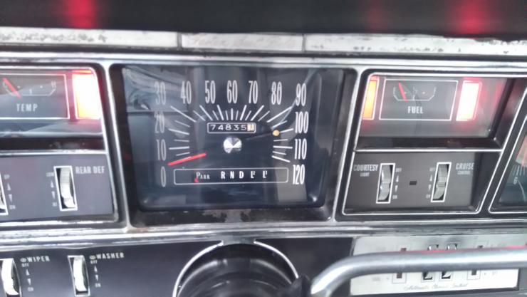

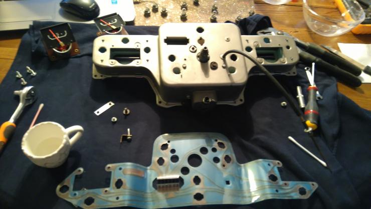

HAGUYGOU Posté(e) le 5 février 2017 Auteur Signaler Partager Posté(e) le 5 février 2017 Salut Phil, J'ai testé les ampoules et je me suis aperçu que qjelques unes ne fonctionnait pas... Il y avait du vert de gris. Donc j'ai tout nettoyer à l'alcool à 90°, les ampoules et le circuit. Et maintenant, toutes les ampoules fonctionnent correctement!!! Ensuite j'ai démonté le compteur et fait un test avec une perceuse et il a tourné un petit peu. Il y a peut-être quelque chose qui bloque... Je ne vois pas quoi pour l'instant... En le démontant, j'ai découvert un petit fil blanc avec une cosse qui est relié à rien... Je ne vois pas à quoi qu'il peut se connecter... Citer Lien vers le commentaire Partager sur d’autres sites Plus d'options de partage...

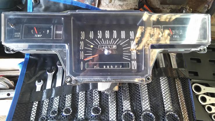

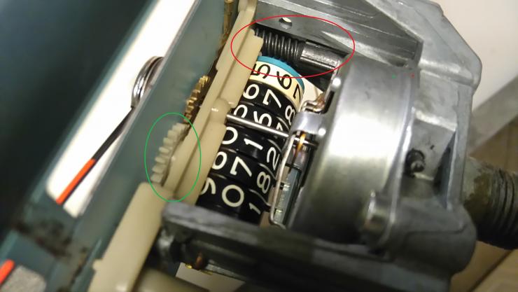

HAGUYGOU Posté(e) le 5 février 2017 Auteur Signaler Partager Posté(e) le 5 février 2017 Je viens de faire un essai en marche arrière et dans ce sens là il fonctionne correctement. Je viens de m'apercevoir qu'un pignon vient de se défaire... Je ne sais comment enlever l'aiguille du compteur. Citer Lien vers le commentaire Partager sur d’autres sites Plus d'options de partage...

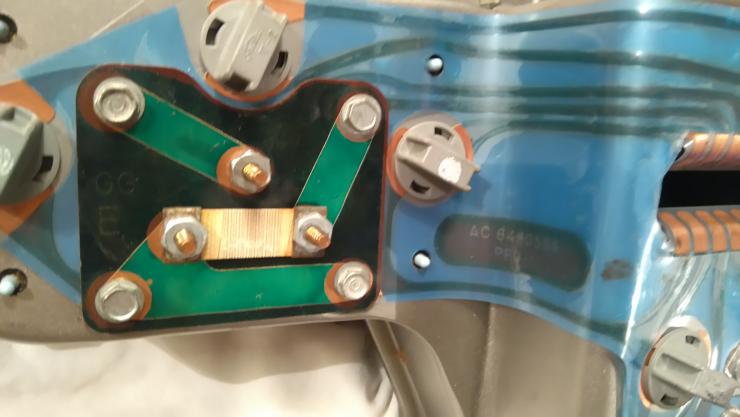

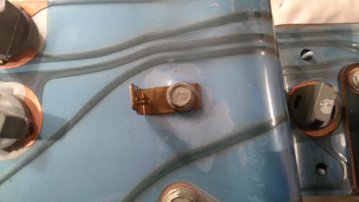

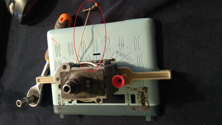

HAGUYGOU Posté(e) le 5 février 2017 Auteur Signaler Partager Posté(e) le 5 février 2017 Le fil que je pensais qui était relié à rien et enfin de compte relié à la petite cosse (SPEED ALERT) que l'on voit ci dessous (entouré en rouge) : Et le pignon qui s'est échappé et lui aussi lié au limiteur de vitesse, le voici ci dessous remis en place (entouré en vert) : Par contre, le pignon ci dessus (entouré en rouge) tourne correctement en marche arrière mais en marche avant bloque pratiquement aussitot si je le débloque avec un petit tournevis, il repart et puis bloque de nouveau... Je me dis qui il a peut-être pas grand chose mais quoi... Je ne vois pas trop et puis je n'ai pas réussi à enlever l'aiguille... Citer Lien vers le commentaire Partager sur d’autres sites Plus d'options de partage...

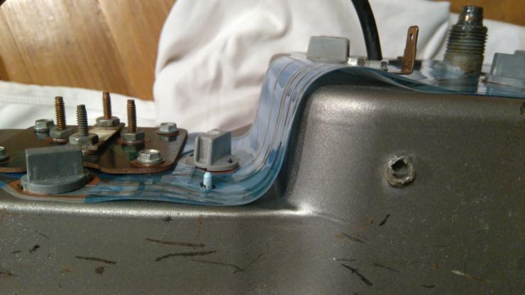

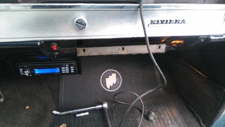

HAGUYGOU Posté(e) le 7 février 2017 Auteur Signaler Partager Posté(e) le 7 février 2017 Ce soir, j'ai remis le compteur en place après l'avoir nettoyer correctement. Conclusion, aucune ampoules été grillés par contre certaines avaient du vert de gris. Au départ, j'avais que le voyant GEN (entouré en bleu) et le clignotant gauche qui s'allumait. Maintenant le voyant BRAKE (entouré en rouge) s'allume (J'ai encore un léger faux contact au niveau de la pédale de frein à main). Les 2 clignotants fonctionnent également. Le voyant rouge entouré en vert fonctionne également, c'est le voyant Code/Phares. De plus, en démontant le tableau de bord j'ai découvert des ampoules pour éclairer le sol de chaque côté à l'avant. D'un côté, il n'y a avait pas d'ampoule et de l'autre elle était grillé. Je l'ai remplacé et cela fonctionne des 2 côtés maintenant. Par contre, le voyant OIL ne fonctionne toujours pas alors que l'ampoule est bonne... A mon avis, il faut que je cherche du côté de la sonde. Le fil est peut-être coupé ou débranché. Est-ce que quelqu'un sait ou se trouve cette sonde? j'ai regardé ce soir mais vu que je ne sais pas trop ou chercher?? Citer Lien vers le commentaire Partager sur d’autres sites Plus d'options de partage...

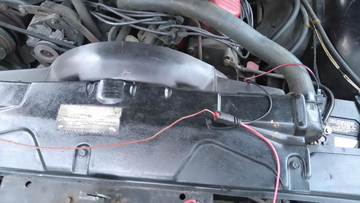

Olds 60's Posté(e) le 13 février 2017 Signaler Partager Posté(e) le 13 février 2017 bon boulot pour savoir si c'est la sonde huile défectueuse, met le fil de la sonde à la masse, l'ampoule doit s'allumé, si elle s'allume pas il faut suivre le fil jusqu'au bout et voir ou ça cloche, peut être à la prise sur la cloison par feu. perso je ne remonterait le tableau de bord qu'une fois tout ok Citer Lien vers le commentaire Partager sur d’autres sites Plus d'options de partage...

HAGUYGOU Posté(e) le 26 février 2017 Auteur Signaler Partager Posté(e) le 26 février 2017 bon boulot pour savoir si c'est la sonde huile défectueuse, met le fil de la sonde à la masse, l'ampoule doit s'allumé, si elle s'allume pas il faut suivre le fil jusqu'au bout et voir ou ça cloche, peut être à la prise sur la cloison par feu. perso je ne remonterait le tableau de bord qu'une fois tout ok Salut Olds 60's Je te remercie de nouveau pour la solution que tu m'as donné pour vérifier l'état de la sonde d'huile. Je l'ai fait cette après-midi, j'ai relié le fils de la sonde d'huile à la masse de la batterie : Et donc, mon voyant d'huile s'allume bien!!! Je sais maintenant ce qui me reste à faire : Acheter une sonde neuve!!! Citer Lien vers le commentaire Partager sur d’autres sites Plus d'options de partage...

Olds 60's Posté(e) le 27 février 2017 Signaler Partager Posté(e) le 27 février 2017 Salut Olds 60's Je te remercie de nouveau pour la solution que tu m'as donné pour vérifier l'état de la sonde d'huile. Je l'ai fait cette après-midi, j'ai relié le fils de la sonde d'huile à la masse de la batterie : pas de soucis par contre avant de démonter et changer la sonde vérifie quand même que la masse sur le moteur est bonne, parce que là, tu as tirer un fil directement sur le - de la batterie mais rien ne te dit que la masse du moteur est bonne. au pire c'est pas dur, tu branche un fil en provisoire entre le - de ta batterie et l'écrou de la sonde, la ou elle fait masse avec le moteur et tu serra fixé, si l'ampoule s'allume, c'est un problème de masse. ou si tu as un multimètre, tu fais un test de continuité entre les 2, tu dois être à 0 ohm pour le teflon, non ça va pas spécialement fuire, certains en mettent automatiquement par sécurité, sans réfléchir. c'est valable sur un bouchon de vidange par exemple ou il n'y à aucun contact électrique ou alors si le filetage est foiré ça aide, mais bon je vas pas te porter la poisse bon courage, tu tiens le bon bout en tout cas Citer Lien vers le commentaire Partager sur d’autres sites Plus d'options de partage...

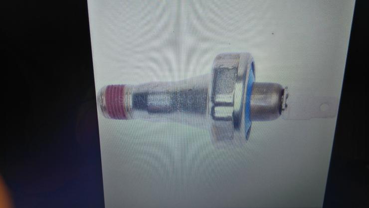

HAGUYGOU Posté(e) le 7 mars 2017 Auteur Signaler Partager Posté(e) le 7 mars 2017 J'aurais encore une question concernant la sonde de pression d'huile cela peut vous paraître con! Mais j'ai essayé de démonter cette sonde et je suis resté au pied , je pensais ne pas avoir la bonne clé mais en faisant des recherches sur le net. J'ai trouvé des photos de sonde et elle n'a pas l'air hexagonale... Je suis intéressé de tout conseil pour démonter cette P***** de sonde!!! Je voudrais la démonter pour être sur de commander la bonne sonde car j'en avais sélectionné une chez "US PIECES AUTOS" la "SMP PS57" (Le côté ou vient se brancher le fil ressemble plus à la "SMP PS57" mais bon c'est peut-être pas le plus important c'est surement la partie côté filetage qui est plus importante...). Sonde de pression d'huile SMP PS57 Et il m'ont conseillé plutôt de prendre la "SMP PS12" et je voudrais être sur de ne pas me tromper... https://www.uspiecesautos.com/buick-cadillac-chevrolet-gmc-oldsmobile-pontiac/moteur/sondes-de-pression-d-huile/#cc-m-product-5809299911 Je vous remercie à l'avance pour tout vos conseils!! Citer Lien vers le commentaire Partager sur d’autres sites Plus d'options de partage...
