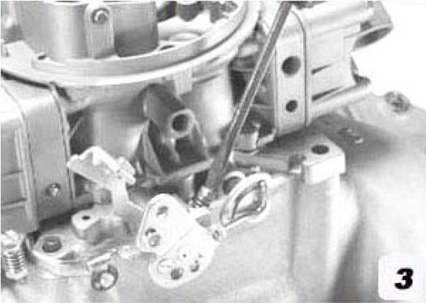

2 Photos pour se faire une idée ....ou pas!!!
Bon ben voilà!!le holley fonctionne parfaitement maintenant. 2 causes en fait: joints torique de pointeaux secs ....et réglage des flotteurs mauvais. En fait il faut démonter les cuves pour accéder aux flotteurs et tordre manuellement la patte de fixation de celui ci afin ďe réaliser un pret réglage du niveau de cuve.Ensuite moteur tournant, grace a la vis laterale de cuve que l on retire afin d amener le niveau d essence a fleur du trou ainsi créé par le retrait de la vis, on affine le niveau en jouant sur la hauteur du pointeau.
