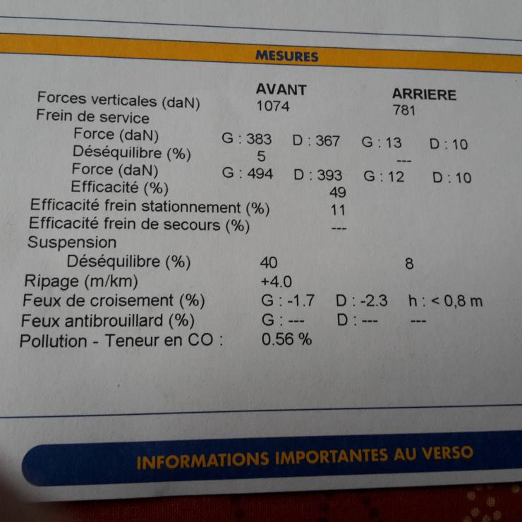

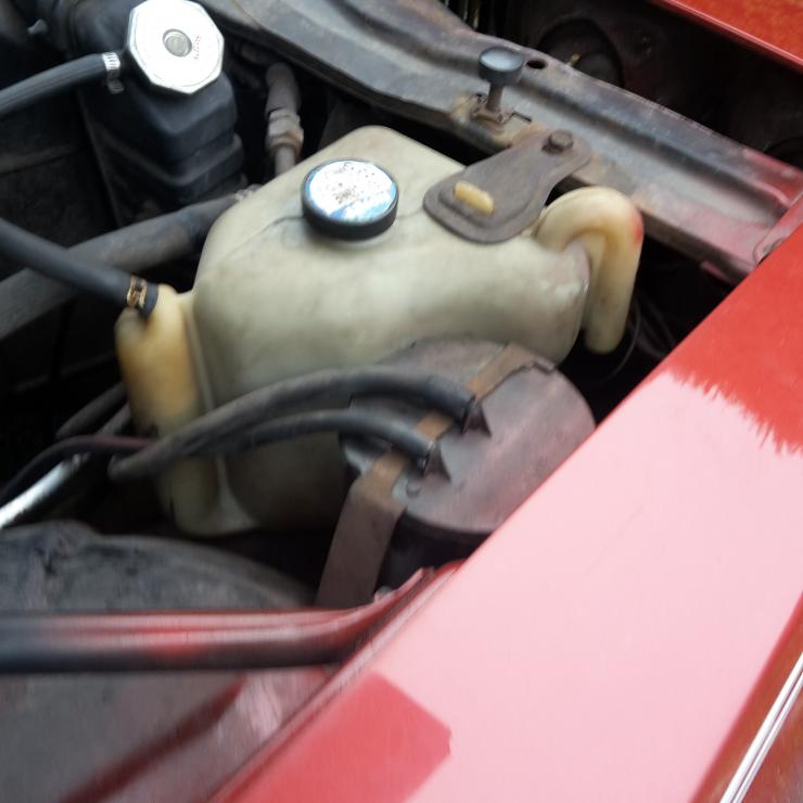

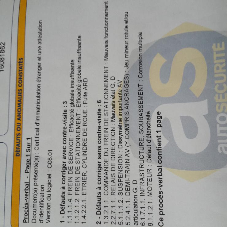

cruiser Posté(e) le 29 décembre 2016 Signaler Partager Posté(e) le 29 décembre 2016 Bon bah voilà ma voiture pour commencer un grand merci à Serge pour son sérieux, sa rapidité, sa disponibilité La peinture est nikel et le stripping lui va à merveille la sellerie est en excellent état le compartiment moteur va recevoir un petit coup de jeune le support de batterie est hs et le vase d'expension est à changer car le filetage du bouchon est usé et il lui arrive de sauter Le maître cylindre et la clim sont neuve Le tableau de bord est en bon état à défaut d'être riche en info pour surveiller la mécanique Le coffre est assez logeable malgré la roue de secour et le cric Niveau mécanique elle démarre au quart de tour avec la pédale d'accélérateur enfoncé au 3/4 sinon il faut insister un peu sur le démarreur un peu comme sur la buick de max, le ralenti me paraît un peu haut mais sans compte tour Le gros moins vient des freins arrière le cylindre de roue droit fuit et les valeurs ne sont pas très bonne Sinon ce matin après 30 minutes à la préfecture elle à obtenu son certificat d'immatriculation haut la main et aussi contre un chèque de la somme rondelette de 551,76 Citer Lien vers le commentaire Partager sur d’autres sites Plus d'options de partage...

LB57 Posté(e) le 29 décembre 2016 Signaler Partager Posté(e) le 29 décembre 2016 Sympa la caisse. Pour tes freins arrieres ca peut aussi etre le joint d'arbre de roue, ce que j'ai sur mon camino, verifie rapidement ce point en sortant le tambour. Citer Lien vers le commentaire Partager sur d’autres sites Plus d'options de partage...

STG Posté(e) le 29 décembre 2016 Signaler Partager Posté(e) le 29 décembre 2016 Belle voiture Le démarrage à chaud, tu accélères à fond tout en tournant la clef de démarrage sans pomper. Ton bocal de liquide de refroidissement c est une réserve de flotte , y a pas de pression dedans donc pas besoin de le changer L allumage est électronique sur ta voiture. Ton 350 OLDS est en 33 cv sur la CG ???? Citer Lien vers le commentaire Partager sur d’autres sites Plus d'options de partage...

cruiser Posté(e) le 30 décembre 2016 Auteur Signaler Partager Posté(e) le 30 décembre 2016 Ton 350 OLDS est en 33 cv sur la CG ???? Oui elle est en 33 CV par contre ils n'ont rien renseigner quand au poids à vide, la cylindrée, le niveau sonore ou la puissance en kw omet la pollution il m'a dit que si ce n'était pas inscrit sur le certificat ffve il ne peut pas le rajouter Citer Lien vers le commentaire Partager sur d’autres sites Plus d'options de partage...

The Lion King Posté(e) le 13 janvier 2017 Signaler Partager Posté(e) le 13 janvier 2017 Je suis d'accord pour le CT, il est sévère! Citer Lien vers le commentaire Partager sur d’autres sites Plus d'options de partage...
STG Posté(e) le 13 janvier 2017 Signaler Partager Posté(e) le 13 janvier 2017 Je suis d'accord pour le CT, il est sévère! Y a pas de freins sur l AR pas d efficacité , déséquilibre maxi 50 % Pour le frein à main (pied) faut qu il soit supérieur à 18 % Citer Lien vers le commentaire Partager sur d’autres sites Plus d'options de partage...
LULU Posté(e) le 13 janvier 2017 Signaler Partager Posté(e) le 13 janvier 2017 Vaut mieux qu'il soit sévère mais juste, que de complaisance, un CT. Cela permet quand on récupère une auto que l'on ne connait pas, d'avoir un oeil objectif sur les choses à revoir...... et de faire ce qui doit se faire pour rouler serein. Citer Lien vers le commentaire Partager sur d’autres sites Plus d'options de partage...
The Lion King Posté(e) le 13 janvier 2017 Signaler Partager Posté(e) le 13 janvier 2017 Moi mon frein à "pied" ne fonctionne que très très peu, mais vu que c'est la boite qui bloque, c'est pas hyper important... ça ne mérite pas une CV! Citer Lien vers le commentaire Partager sur d’autres sites Plus d'options de partage...
cruiser Posté(e) le 14 janvier 2017 Auteur Signaler Partager Posté(e) le 14 janvier 2017 J'ai changé les cylindres de roue qui semblaient être en cause on verra à la contre visite Citer Lien vers le commentaire Partager sur d’autres sites Plus d'options de partage...
deville72 Posté(e) le 14 janvier 2017 Signaler Partager Posté(e) le 14 janvier 2017 Moi mon frein à "pied" ne fonctionne que très très peu, mais vu que c'est la boite qui bloque, c'est pas hyper important... ça ne mérite pas une CV! Si le frein de service lâche essaye de passer ta boite sur P en roulant, ça va être joyeux ! Sur les ricaines, le frein de stationnement est à pied justement pour permettre de ralentir l'auto en cas d'avarie des freins de service. Un maitre cylindre qui lâche d'un coup, c'est rare mais ça peut arriver. De plus sans possibilités de frein moteur avec la BVA.... Un CT fait chier parfois mais j'avoue que pour les freins, difficile de faire l'impasse. Citer Lien vers le commentaire Partager sur d’autres sites Plus d'options de partage...
The Lion King Posté(e) le 16 janvier 2017 Signaler Partager Posté(e) le 16 janvier 2017 Jamais vu une ricaine chez qui le frein de service était efficace... Frein moteur en passant sur 1 si. Citer Lien vers le commentaire Partager sur d’autres sites Plus d'options de partage...
Alban42800 Posté(e) le 16 janvier 2017 Signaler Partager Posté(e) le 16 janvier 2017 Si le frein de service lâche essaye de passer ta boite sur P en roulant, ça va être joyeux ! Mmh, il (elle) a déjà essayé Citer Lien vers le commentaire Partager sur d’autres sites Plus d'options de partage...
The Lion King Posté(e) le 16 janvier 2017 Signaler Partager Posté(e) le 16 janvier 2017 C'est vrai en plus ^^ Citer Lien vers le commentaire Partager sur d’autres sites Plus d'options de partage...

Nounours Posté(e) le 25 février 2018 Signaler Partager Posté(e) le 25 février 2018 Pour ce qui est du frein à mains (à pieds), je roule depuis + de 15 ans avec boite auto (sur Allemande), et je ne me sers jamais du frein à mains. Sur les derniers modèles, fait ch... car il se met et s'enlève automatiquement. Donc avec boite auto Ricaine, je suis assez d'accord sur le fait que s'est sévère ce contrôle, d'autant plus que ces freins à mains avec le poids des machines, ne sont pas très efficaces, rien ne vaut le blocage par la boite, mais bon la sécurité ça na pas de prix. Citer Lien vers le commentaire Partager sur d’autres sites Plus d'options de partage...
