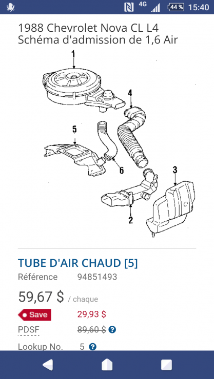

C'est quoi le tube n°6 ? :blink: Et c'est quoi le but exactement ?
Si tu parles du tube noir et que tu veux mettre ce genre de filtre à la place, réfléchis un peu et demande-toi comment tu vas pouvoir verser de l'huile dans le trou en bas avec un bidon sans en mettre partout... Sans parler que si tu supprimes la liaison vers l'entrée du carbu, le reniflard va vouloir recracher des vapeurs d'huile quand même (surpression du bas moteur), et ça sera partout dans le compartiment moteur, de préférence en faisant péter un joint ou deux.
EDIT : vu le tube n°6 sur le magnifique schéma d'entrée d'air sur une Nova de 1988, avec un 1600 essence à arbre à cames en tête d'origine Toyota... Bref, rien à voir avec ta voiture.
C'est quoi une "nova supercharger" ??? Si tu parles d'une Nova sur laquelle quelqu'un a monté un compresseur volumétrique, laisse tomber les modifications annexes...

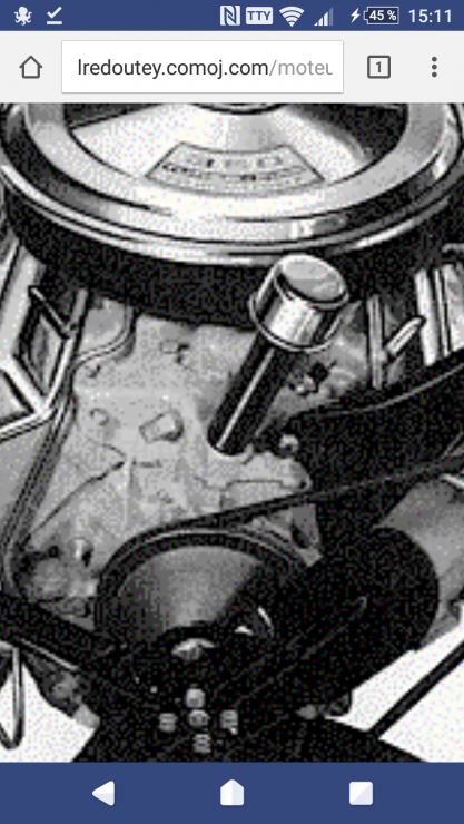

Je ne comprends rien à ce topic. Le tube noir qui se termine par une pièce en forme de champignon, c'est le pcv, ou ventilation du bas moteur. Ça sert aussi de remplissage d'huile pour refaire le niveau.

Le tube noir avec le champignon (de Paris) en bout c'est un simple reniflard.
Le tube 6 du schéma plus haut, c'est pour le réchauffage du carbu lors du démarrage à froid.

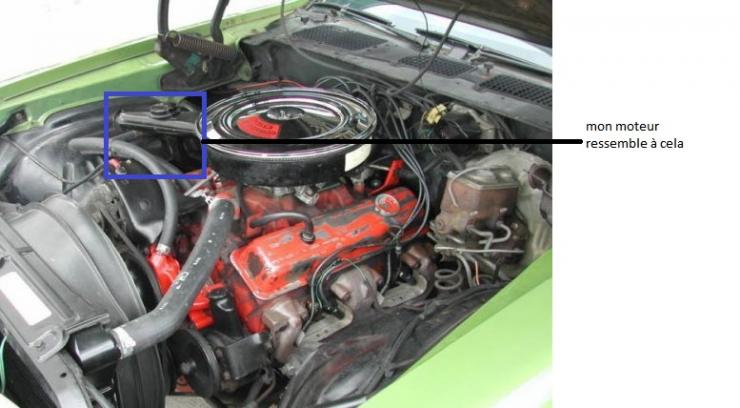

Fabrino, je ne comprends toujours pas. Sur ta voiture, le filtre à air se trouve dans la grande boite ronde avec un couvercle chromé avec marqué 327 dessus. Le filtre à air n'a rien a voir avec le tube noir, et encore moins avec le tube #6.
Juste pour être sur, pourrais tu poster une photo de ton moteur?
Le reniflard peut être sur un cache-culbuteurs ou sur le bloc. Il sert d'entrée d'air pour la ventilation du carter, et aussi de remplissage d'huile en ôtant le filtre. C'est le tube noir avec un champignon dessus présent sur la première image

Et donc, pour être sur, pourrais tu prendre une photo de ce moteur ?
J'y reviens moi-même:
Sur ce 327 fin années 60, on notera qu'il n'y a aucun tube numéro 6 en plastique.
Fabrino, c'est ce moteur que tu as, ou peut-être que c'est marqué 350 à la place de 327 ? Tu peux nous mettre une photo ?

Vous voulez une photo de mon V8 GM des 70 ou ça ira comme ça ?
