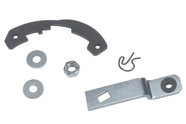

Alexandre Kachler Posté(e) le 23 novembre 2016 Auteur Signaler Partager Posté(e) le 23 novembre 2016 Salut, En 65 y'avait pas de th350 c'est pour ca que mon levier de vitesse est configuré pour une powerglide. Les position du levier ne corresponde pas exactement a ceux que l'on a pour une TH350 c'est pour ça que pour faire les chose correctement il faut simplement de refaire adapter la platine avec les crans du levier. Comme cette modification est devenu assez commune, on peut trouver des kit d'upgrade chez beaucoup de revendeur. Comme ma tringlerie a l'air d’être bonne je vais pas commander le kit mais simplement refaire la platine,ce qui n'est pas un gros boulot. Sinon mon câble de kickdown est bien en place et fonctionne si je pousse la pédale a font. Par contre en position active, le câble pourrait être un peut plus tendue, mais j'ai pas la possibilité d'ajuster ça car le câble n'offre pas de réglage. Il se peut que ce soit pas le bon câble, qu'il soit trop long. Faudrait que je le change a l'occasion. Citer Lien vers le commentaire Partager sur d’autres sites Plus d'options de partage...
