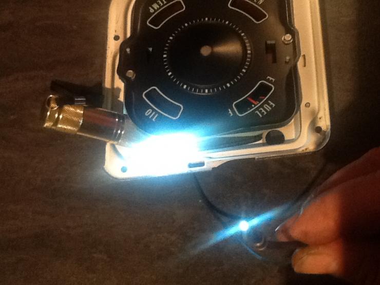

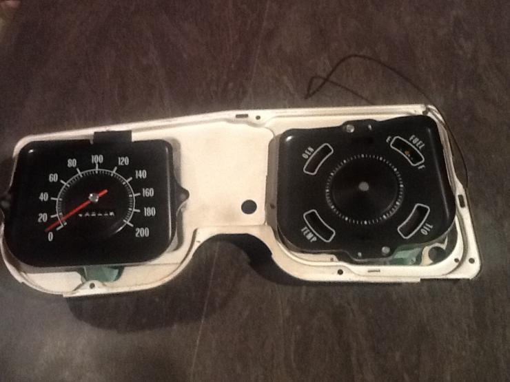

Fraanck76 Posté(e) le 19 novembre 2016 Signaler Partager Posté(e) le 19 novembre 2016 Salut à tous ! Me voilà partis dans le démontage de mon tableau de bord pour réparer ce petit cable de m.... Qui emmene l'aiguille du selecteur de rapport et je tombe sur quoi 😳 Un cable de fibre optique branché sur. ......RIEN!! De la fibre optique dans une voiture en 1968 😳😳😳 Ma question: A quoi cela peut bien servir? Celui ci s'allume quand je mets les veilleuses Merci de vos réponses Citer Lien vers le commentaire Partager sur d’autres sites Plus d'options de partage...
Comet72 Posté(e) le 19 novembre 2016 Signaler Partager Posté(e) le 19 novembre 2016 Sur du GM, souvent à emmener de la lumière pour eclairer le cendrier. Citer Lien vers le commentaire Partager sur d’autres sites Plus d'options de partage...

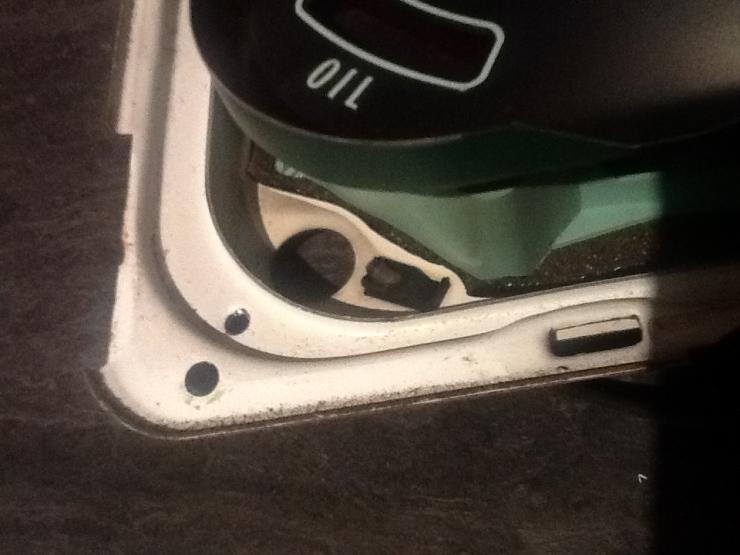

Fraanck76 Posté(e) le 19 novembre 2016 Auteur Signaler Partager Posté(e) le 19 novembre 2016 Sur du GM, souvent à emmener de la lumière pour eclairer le cendrier.sAh ok ! Le cendrier était manquant quand j'ai acheté la chevelle!! Bon bah cette fibre me sert à rien ! Je vais la laisser pendouiller au cas où je trouve cette pièce un jour 🤔 Ce qui m'étonne, c'est ce choix de mettre de la fibre optique ,alors qu'une simple ampoule aurait fait le taf !!😋 Citer Lien vers le commentaire Partager sur d’autres sites Plus d'options de partage...

greg38-74 Posté(e) le 21 novembre 2016 Signaler Partager Posté(e) le 21 novembre 2016 Etonnemment, la fibre est un choix économique car cela ne coute pas chère à fabriquer. (je parle seulement de la fibre, pas des connecteurs qu'on met au bout aujourd'hui pour transporter des informations, ça c'est une autre paire de manches...). Cela permet de "déporter" une ampoule dans un endroit plus pratique/moins sensible à la chaleur/plus proche d'une alimentation. En effet, faire passer un brin de fibre optique, c'est plus facile que de tirer un fil d'alim, trouver une masse et un emplacement puis mettre un culot au bout. Citer Lien vers le commentaire Partager sur d’autres sites Plus d'options de partage...
