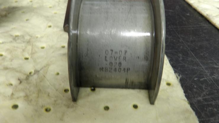

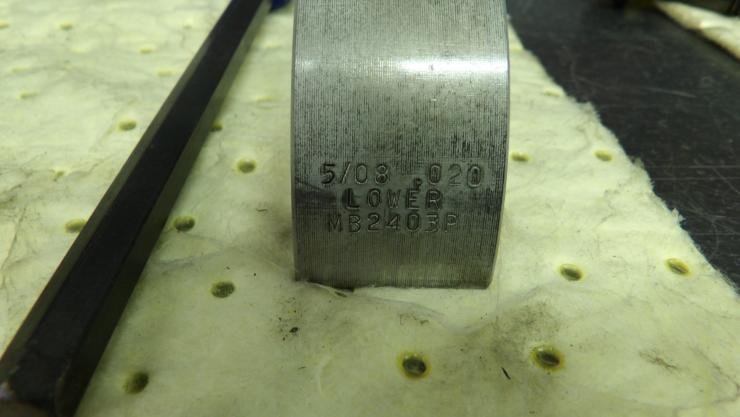

petit question sur la photo jointe le .20 c'est bien la cote des coussinet de rattrape de jeux
j'ai trouvez les ref suivante sur les coussinets vous pouvez m'en dire plus ? car j'aimerai les changer "je suis pas confiant "!
merci a vous
pour les paliers 5/08 .20 lower nb2403p
pour le palier coté boite mb 2404p 07=07 lower .20
pour les bielles cb743p .10 4-03
Ces coussinets sont des remplacements après rectification du vilo à 0,020" on ne sait quand : ce ne sont pas des pièces d'origine, donc impossible à identifier, on ne connaît même pas le nom du fabricant... A priori, 2403P et 2404P sont des références Clevite (maintenant une filiale de Mahle), peut-être reprises par d'autres fabricants.
Les mentions "5/08" ou "07-07" sont peut-être relatives à la date de fabrication, mais ce n'est même pas sûr. Si 08 ou 07 représente l'année (2008 ou 2007) elles ont été probablement (qui tient le pari à 10 contre 1 ?) faites dans une usine chinoise qui a fermé depuis.
Ta question, c'est comme vouloir identifier la batterie de ta voiture dégoulinant de sulfate : Varta, Yaesu, Fulmen ou Carrefour, remettre la même marque ou une autre ne changera pas grand-chose.
quand tu dis ne changera pas grand chose , quel est le fond de tas pensé ?
donc 0.20 et 0.10 c'est bien la cote de rattrapage de jeu pour toi
et c'est ce qui me semble logique aussi , car on trouve ce type de cotes dans les propositions chez summitracing

Ce n'est pas du rattrapage de jeux,c'est du rattrapage d'usure:ce sont des cotes réparation après rectification du vilebrequin...
La meilleure marque...dépends de l'usage :racing,drag,street ou coude à la portière ?
Clevite est une marque connue,mais y en a d'autres...

Ton vilo a donc déjà été réparé en -.020. Il va donc falloir le mesurer de nouveau pour voir où il en est.
Moi, j'irais voir un bon rectifieur avec mes pièces sous le bras, et voir ce qui doit être fait.
