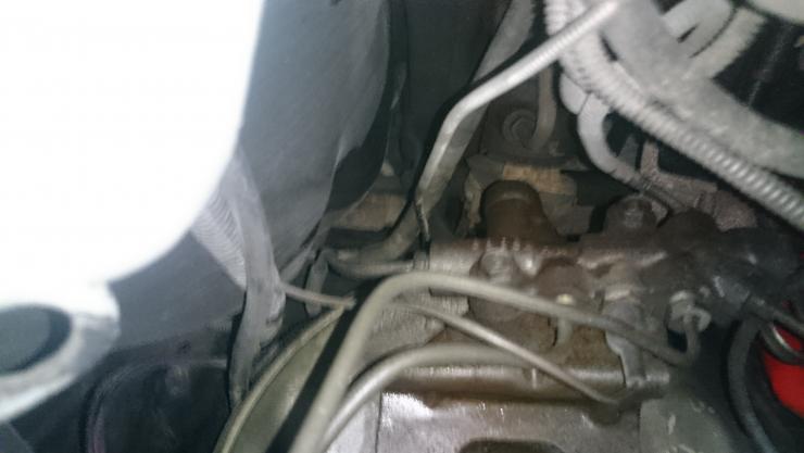

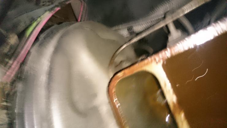

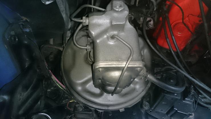

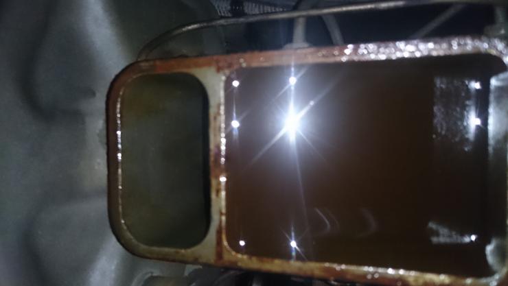

Phil Posté(e) le 3 novembre 2016 Signaler Partager Posté(e) le 3 novembre 2016 Le témoin de frein à pied reste allumé après déverrouillage de cette dernière (qui ?). La pédale moteur éteint est normal, à allumage (???) elle devient molle. Je n'ai rien compris à tes explications Ce que je vois sur les photos, c'est que le réservoir arrière du maître-cylindre semble vide, et que le liquide dans le réservoir avant a l'air bien sale. A moins que personne n'ait jamais fait le niveau ces 10 dernières années, ce n'est pas normal. Il faut donc localiser la fuite (tuyau, raccord ou cylindre de roue = facile à voir. coupelle de maître-cylindre = invisible sans démontage), réparer, vidanger, rincer le circuit à l'alcool, remplir, purger. Citer Lien vers le commentaire Partager sur d’autres sites Plus d'options de partage...

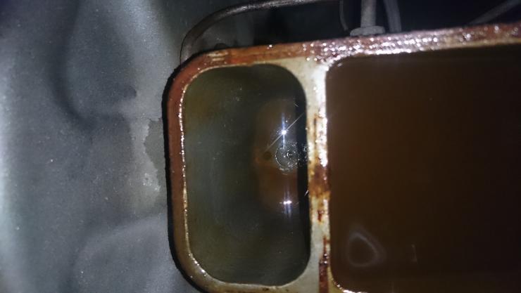

Fabrino Palma Posté(e) le 3 novembre 2016 Auteur Signaler Partager Posté(e) le 3 novembre 2016 Au démarrage la pédale de frein est dure En roulant elle est molle. Le voyant reste allumé. Le deuxième bac de liquide de frein, il ya un trou dedans.Est ce-normal? Citer Lien vers le commentaire Partager sur d’autres sites Plus d'options de partage...
Phil Posté(e) le 3 novembre 2016 Signaler Partager Posté(e) le 3 novembre 2016 Ah c'est plus clair Il est normal que la pédale soit dure moteur arrêté : l'assistance (activée par la dépression du collecteur d'admission) ne fonctionne pas. Quand le moteur tourne, l'assistance fonctionne et la pédale devient plus facile à actionner (plus "molle"). Si elle est "molle" au point de descendre au plancher, il y a un problème. Le voyant, il faut voir s'il s'éteint quand tu auras réparé cette fuite. Le trou au fond du réservoir de liquide, c'est normal : c'est par là que le liquide passe quand il en manque dans le circuit - ou quand il y a une fuite... Citer Lien vers le commentaire Partager sur d’autres sites Plus d'options de partage...

Alban42800 Posté(e) le 3 novembre 2016 Signaler Partager Posté(e) le 3 novembre 2016 1/ Tu remplis le réservoir et démarre le moteur. 2/ Tu appuie sur la pédale plusieurs fois trés fort pendant que quelqu'un regarde sous la voiture par ou ça coule. Le voyant s'allume si un circuit fuit (av ou arrière). Le capteur est sur le répartiteur. Citer Lien vers le commentaire Partager sur d’autres sites Plus d'options de partage...

Olds 60's Posté(e) le 3 novembre 2016 Signaler Partager Posté(e) le 3 novembre 2016 On n'est pas ici pour se moquer du savoir faire de quelqu'un, le forum est là justement pour apprendre Alors Fabrino palma, ton voyant "brake" s'allume car il y à un manque de liquide de frein (souvent dut à une fuite) dans un circuit. pour t'aider, sur ton maitre cylindre, le petit bocal correspond au frein arrière et le plus gros au freins avant. si il manque du liquide dans l'un ou l'autre cela te donnera déjà une idée par ou regarder. comme l'à dit Phil, le liquide de frein dans le gros bocal est fort marron se qui signifie qu'il est très vieux, même si ce circuit ne fuit pas je te conseil de changer le liquide car en vieillissant le liquide de frein deviens corrosif et il va tout bouffé. Après il ne suffit pas de remettre du liquide neuf, il faut ensuite purger les circuits pour enlever l'air sinon la voiture ne freinera pas. enfin ça c'est une autre histoire bon courage Citer Lien vers le commentaire Partager sur d’autres sites Plus d'options de partage...
