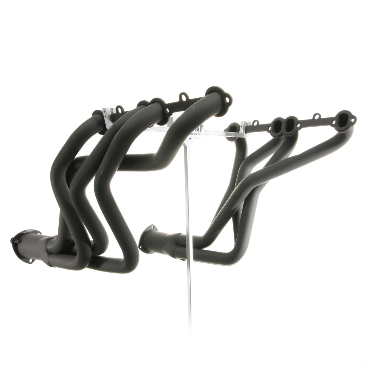

Vaut pas mieux utiliser des 4-1 long ?
SUM-G9001_xl.jpg?rep=False
Sinon j'ai aussi regardé pour ce genre de 4-1 pour mon impala de 65 chez aliexpress, le prix est intéressant mais le retour sur les sites us est plutôt mitigé voir mauvais.
Je pense qu'il vaut mieux se diriger vers une marque connue et reconnue comme ceux de Summit et Hooker.
Ça veux pas pour autant dire qu'ils sont pas fait en chine amis au moins ça garantie une certaine compatibilité.
En plsu a moins de prendre des 4-1 inox teflon, il faut oublier que la couleur va changer a cause de la chaleur.
A mon avis des 4-1 acier avec peinture haute température feront aussi leur effet (n'est ce pas Gilles?)
Au faite le gauche et le droit ne sont pas toujours pareil ca dépant du moteur et du type de voiture.
Alex
