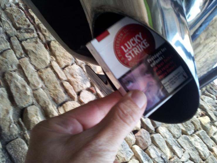

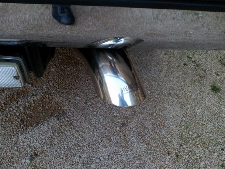

Pour répondre à Moriss, et aussi pour revenir sur la question du diamètre, voici à quoi ça ressemble sur mon 6.5:
La dernière fois que vous avez mis un paquet de cigarettes en longueur dans un échappement, c'était quand ?
Ca fait un peu fête foraine, peut-être. Mais il y a aussi une logique: pour améliorer l'efficacité du turbo, il ne faut pas qu'il ait à lutter contre une obstruction dans son circuit aval. Donc, le consensus s'est installé chez nos amis américains dieselistes d'accroître le diamètre. Dans mon cas, ça marche, ma conso moyenne a baissé de plus d'un litre au 100, et mon régime moteur de 200 tours à 50 km/h. Ce qui veut dire qu'une partie du couple arrive encore plus tôt qu'avant. Même ma femme pense que les reprises ont progressé, alors qu'elle n'aime pas le bruit. Je n'arrive pas à enregistrer le son de cet échappement d'une façon à ce que les graves passent comme elles sont dons un HP d’ordinateur. Mais le machin a une voix grave, et un volume (trop) fort.
