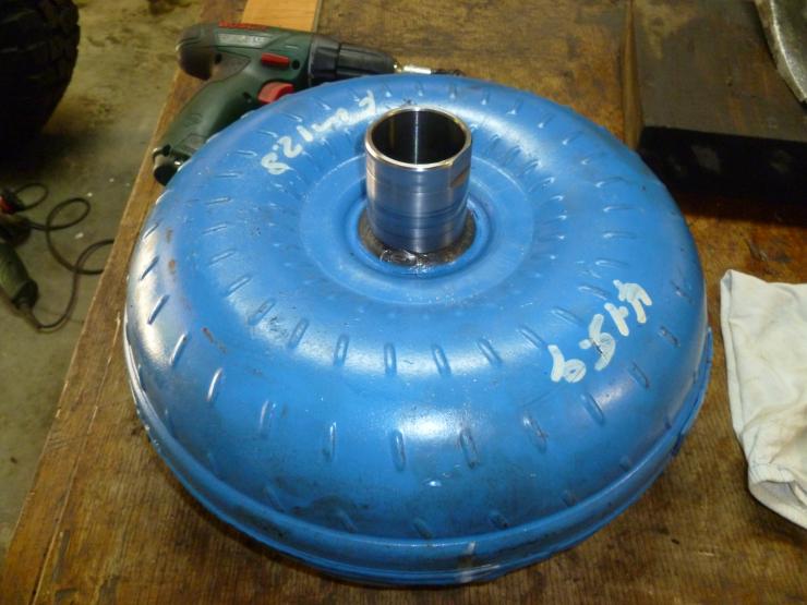

gégétoy Posté(e) le 20 octobre 2016 Auteur Signaler Partager Posté(e) le 20 octobre 2016 Enfin des avis rassurants Je vais dévissé le converto pour voir si il est bien libre déjà ! Je pensait également à vérifier si il y a de l'huile au radiateur en dévissant un raccord, D’après vous, si oui , c'est que la pompe fonctionne ??? ou non ? En cherchant sur le principe d'emboitement du converto, je me suis aperçu que certain converto avait deux crans sur l'axe qui rentre dans la boite, GM je crois sur Ford ou du moins sur le miens, aucun cran ? Comment se fais l'entrainement de la pompe, j'ai un peut de mal à comprendre Citer Lien vers le commentaire Partager sur d’autres sites Plus d'options de partage...
Alban42800 Posté(e) le 20 octobre 2016 Signaler Partager Posté(e) le 20 octobre 2016 Avec le méplat je pense. Citer Lien vers le commentaire Partager sur d’autres sites Plus d'options de partage...
gégétoy Posté(e) le 20 octobre 2016 Auteur Signaler Partager Posté(e) le 20 octobre 2016 Avec le méplat je pense. Yes, sûrement car je ne trouve pas d'autre possibilité. Bon, J'ai regarder vite fait tout a l'heure , J'ai de l'huile qui arrive aux raccords de tuyaux sur le radiateur ! Par contre, même si je dévisse les boulons qui tienne le converto , Je n'ai pas d'accès pour pouvoir regardé s'il tourne librement , La trappe d'accès de 10 sur 5cm est juste pour pouvoir accéder au boulons ,le volant moteur ferme tous passage au converto . Citer Lien vers le commentaire Partager sur d’autres sites Plus d'options de partage...
