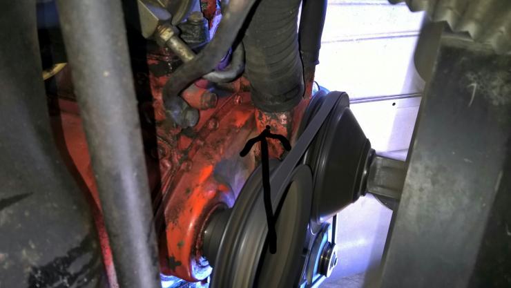

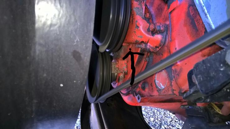

buxois84 Posté(e) le 8 octobre 2016 Signaler Partager Posté(e) le 8 octobre 2016 Slt la troupe,alors voila mon problème. Le PU n'a pas tourné depuis 15 jours et hier soir je me suis rendu compte d'une tache dans le gravier juste sous lui.donc ce matin je regarde et c'est une fuite de ldr,goute à goute,assez pour devoir y remetre un bidon neuf.je suis sur qu' il y en avait il y a de ca 1 moi car j'avais fait le niveau. Je n'arrive pas à voir exactement d'où elle provient. Cela ne semble pas venir de la grosse durite cannelée. Si l'un d'entre vous' d'après les très mauvaise photos😞peut me dire ,avant de le faire voir à un mecano,si je peux rouler en prenant soin de lui remetre du ldr en cas de besoin,ou si il vaut mieux direct au mecano? Citer Lien vers le commentaire Partager sur d’autres sites Plus d'options de partage...
Phil Posté(e) le 8 octobre 2016 Signaler Partager Posté(e) le 8 octobre 2016 Visiblement au niveau du joint d'axe de pompe à eau. Ce joint n'est pas démontable, il faut changer la pompe à eau. Tu peux prendre la voiture pour l'amener chez le mécano, avec un bidon de flotte (pas besoin de remettre du ldr dans un circuit qui va être vidangé le même jour) dans le coffre okazoù. Citer Lien vers le commentaire Partager sur d’autres sites Plus d'options de partage...

Gilles Posté(e) le 8 octobre 2016 Signaler Partager Posté(e) le 8 octobre 2016 Tu n'as déjà pas la bonne durite, et le fait qu'elle tienne sans collier est un miracle et une cause de fuite. Mais je crois voir que ça fuit par le weep hole, le petit trou qui sert d'indicateur que les joints d'axe sont foutus. Je confirme Phil. Citer Lien vers le commentaire Partager sur d’autres sites Plus d'options de partage...
bajaboat77 Posté(e) le 8 octobre 2016 Signaler Partager Posté(e) le 8 octobre 2016 oui d accord avec mais rajouter le collier confirmera si sait la pompe ou pas Citer Lien vers le commentaire Partager sur d’autres sites Plus d'options de partage...

Alban42800 Posté(e) le 8 octobre 2016 Signaler Partager Posté(e) le 8 octobre 2016 Profites-en pour commander les durites et les remplacer ainsi que les colliers. Je vois aussi qu'il manque un collier. Si cela ne fuit pas c'est peut-être que c'est du côté ou la pompe aspire le LDR. Citer Lien vers le commentaire Partager sur d’autres sites Plus d'options de partage...
