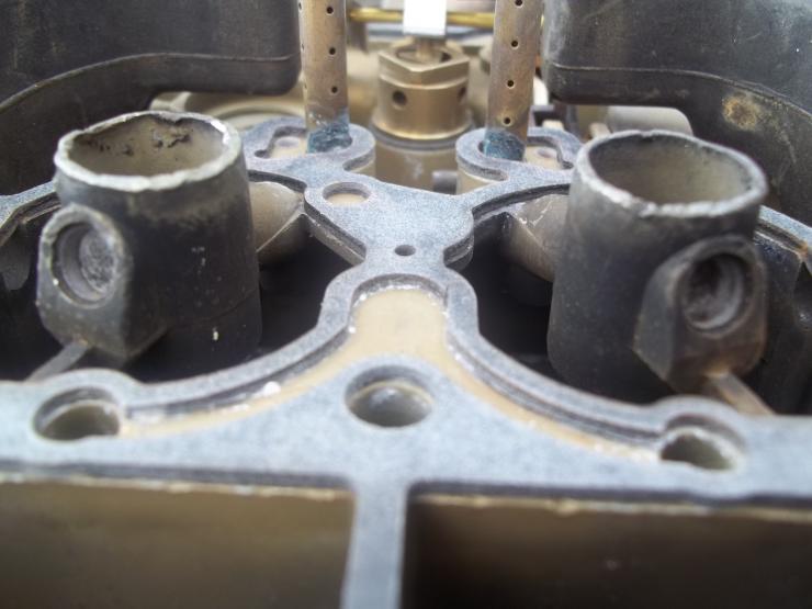

chrissteele Posté(e) le 8 août 2016 Signaler Partager Posté(e) le 8 août 2016 salut à tous , j'ai commandé et monté sur mon ford f250 de 78 (460ci) un carburateur remanufacturé car l'ancien n'était pas top. bref, il y a 3 jours, grosse fuite d'essence au niveau du carbu, la pipe se rempli d'essence! le ford tourne comme une patate, normal. j'ai localisé la fuite , un trou qui se trouve sur le dessus du carbu (au centre), dans l'alignement de l'arrivée d'essence. je regarde sur le site du vendeur le même modèle et je vois qu'une pastille est présente à cet endroit, je l'ai donc perdu, elle est parti . bref, j'ouvre mon ancien carbu et je lui prélève cette pastille de 8mn environ et la place sur le remanufacturé, depuis ça tourne parfaitement. oui , mais , grosse interrogation: quand j'ai ouvert l'ancien j'ai vu que (voir photo de l'ancien carbu) au centre du carbu il y a 2 petites "cheminées" les 2 sont obturées par justement 2 pastilles , une de chaque côté. mais sur mon nouveau carbu, il n'y en a que une à droite, à gauche il n'y a rien (un trou donc). l'aurais je perdu? aussi , serait ce pour cela que celle du haut est parti ensuite? merci, si quelqu'un à la réponse, c'est assez urgent, ma benne est pleine de déchets....... thanks. Citer Lien vers le commentaire Partager sur d’autres sites Plus d'options de partage...

Phil Posté(e) le 8 août 2016 Signaler Partager Posté(e) le 8 août 2016 Ce genre de modèle à été monté pendant des années sur toutes sortes de moteurs sur des voitures, des camions etc, avec des différences possible de fonderie... Difficile de répondre . Citer Lien vers le commentaire Partager sur d’autres sites Plus d'options de partage...
chrissteele Posté(e) le 8 août 2016 Auteur Signaler Partager Posté(e) le 8 août 2016 merci quand même phil, ta réponse me donne malgré tout un élément de réponse. je dois avoir une réponse du ricain demain matin en me réveillant. hâte de savoir car dès que j'aurais la réponse, je monte le carbu vite fait et en route la déchetterie, quel plaisir ..... thanks phil. Citer Lien vers le commentaire Partager sur d’autres sites Plus d'options de partage...
chrissteele Posté(e) le 9 août 2016 Auteur Signaler Partager Posté(e) le 9 août 2016 réponse reçue, je la poste ça peux toujours servir à quelqu'un someday. "should be plugged". donc erreur lors du reconditionnement de ce carbu. le gars voulait m'envoyer une plug (pastille) via usps mais j'ai besoin de rouler today, je prélève une pastille sur le vieux carbu et voilà. bref, pour les remanufacturés, ça vaut parfois la peine de les ouvrir pour voir si tout est en ordre. à plus. Citer Lien vers le commentaire Partager sur d’autres sites Plus d'options de partage...
