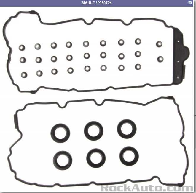

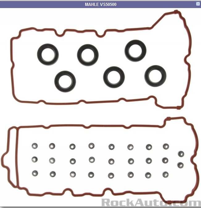

Si vous avez écouté la vidéo, concernant les valve cover gasket, je viens de trouver que GM a changé le design des gaskets! sur le site de Rockauto, si je choisi les valve cover gasket de 2004 ce sont les mien et si je choisi ceux de 2008, ce sont les nouveaux. J'ai donc hérité de l'ancien design !
Voici les différences :
Ancien design on voit la partie arrière ou se trouve la PCV sur le joint du dessous, le cerclage du joint.
Sur le nouveau design, le cerclage est fermé. Je vais donc commander le nouveau design

J ai terminé le job depuis et fait 200 bornes. Maintenant plus aucun bruit a froid au demarrage et Mon mano de pression d huile installé fonctionne nickel. J ai aussi installé un oil catch can pour recuperer l huile entre le pcv et l admission. Je verrai SI ma conso d huile est toujours constatee depuis le nouveau modele de joint de cache culbu.

Hello. Déjà vidé 2 reservoir d'essence et je n'ai perdu que l'équivalent d'un verre de dijo :D
Donc le problème semblait bien venir simplement du joint de cache culbu. j'ai récupéré quasiment rien dans le oil catch can 1/2 verre de dijo :D
