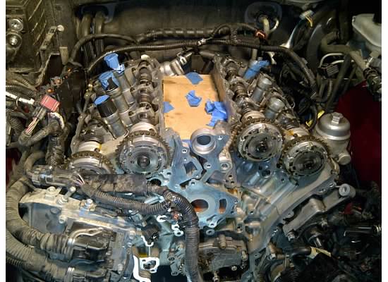

Eagle1_77 Posté(e) le 7 juillet 2016 Auteur Signaler Partager Posté(e) le 7 juillet 2016 Voila une tof du haut moteur enfin un peu plus bas aussi Citer Lien vers le commentaire Partager sur d’autres sites Plus d'options de partage...
Gilles Posté(e) le 7 juillet 2016 Signaler Partager Posté(e) le 7 juillet 2016 Dommage qu'il ait des ennuis, car il est plutôt beau, ce 4 arbres ! Citer Lien vers le commentaire Partager sur d’autres sites Plus d'options de partage...

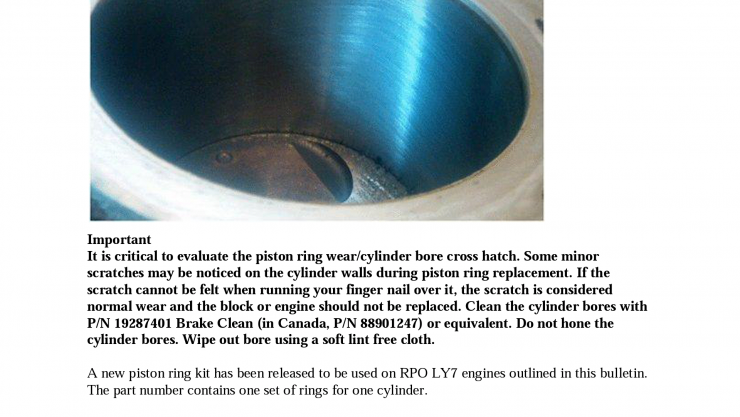

Eagle1_77 Posté(e) le 12 juillet 2016 Auteur Signaler Partager Posté(e) le 12 juillet 2016 Hello.apres une semaine de recherche dans le rer le matin J'ai trouvé le bulletin technique concernant ce probleme et gm a bien sorti un kit de segment avec un nouveau numero de piece. Je les ai trouvé sur Wholesalegmpartsonline Voici un screenshot du bbs Y a plus qu'a Citer Lien vers le commentaire Partager sur d’autres sites Plus d'options de partage...

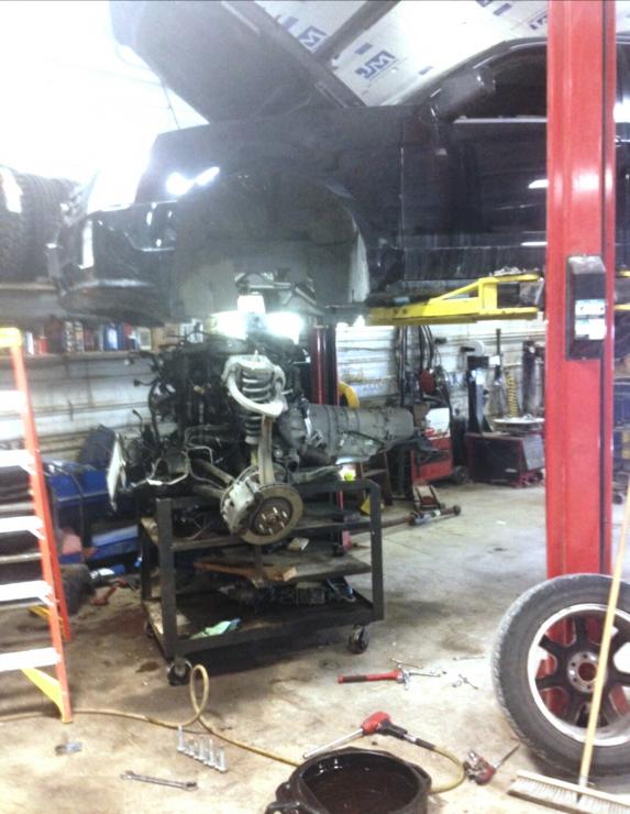

Eagle1_77 Posté(e) le 13 juillet 2016 Auteur Signaler Partager Posté(e) le 13 juillet 2016 J'ai commencé a regarder des forum us ou des gars ont pratiqué des operations sur les cad srx. Pour virer les pistons faut deculasser forcement mais pour demonter les chapeaux de bielles faut virer le carter du bas moteur mais impossible sans lever le moulin car la traverse qui maintient le train avant passe a raz et en plein milieu ! Sinon qd ils virent le moulin c'est par en dessous en demontant completement tout le train avant ! surtout pour les AWD car le differentiel empeche de le sortir par au dessus. Je crois que je vais bien me faire chier ! Si j'arrive a juste lever le moulin pour degager le carter suffisament pour le virer c'est tout bon sinon galere. Faut au moins que je puisse atteindre les ecrous des deux supports moteurs avant. Citer Lien vers le commentaire Partager sur d’autres sites Plus d'options de partage...
Eagle1_77 Posté(e) le 13 juillet 2016 Auteur Signaler Partager Posté(e) le 13 juillet 2016 Un tres bon exemple de ce qui est pratiqué pour un swap.!!! Citer Lien vers le commentaire Partager sur d’autres sites Plus d'options de partage...
greg38-74 Posté(e) le 13 juillet 2016 Signaler Partager Posté(e) le 13 juillet 2016 Oh bordel! C'est vraiment les grands travaux ! En plus il faut vraiment du gros matos là! T'as pas froid aux yeux toi... Citer Lien vers le commentaire Partager sur d’autres sites Plus d'options de partage...
