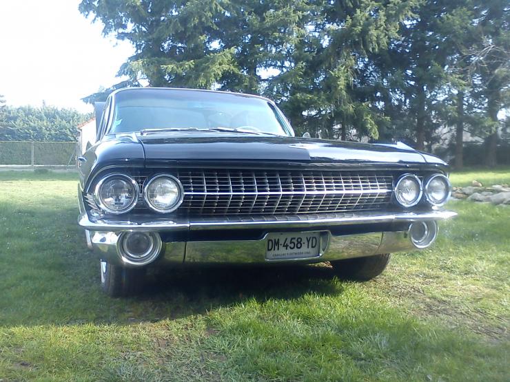

mustangcad Posté(e) le 25 juin 2016 Auteur Signaler Partager Posté(e) le 25 juin 2016 Voila, la cad Citer Lien vers le commentaire Partager sur d’autres sites Plus d'options de partage...
