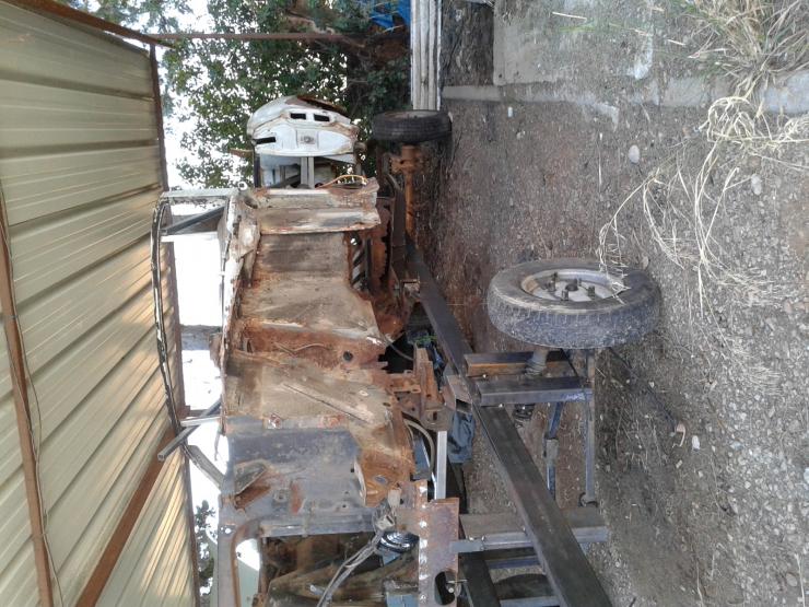

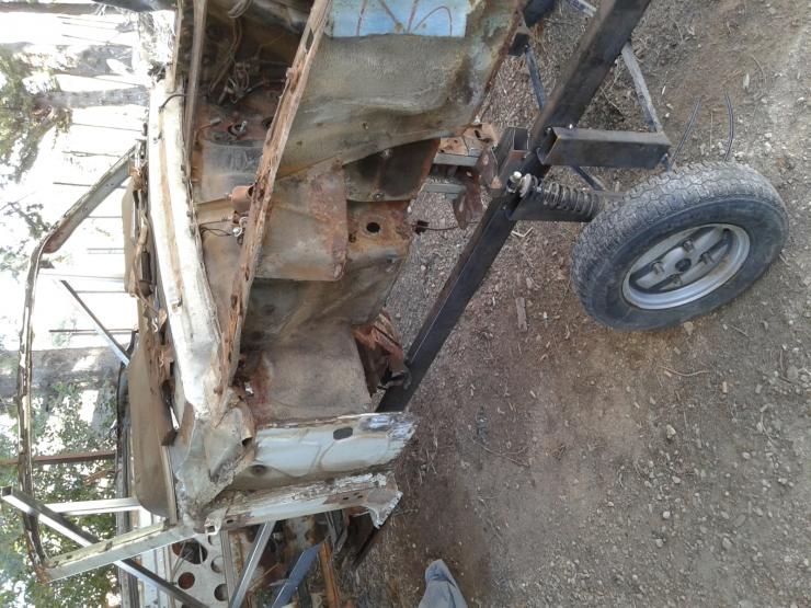

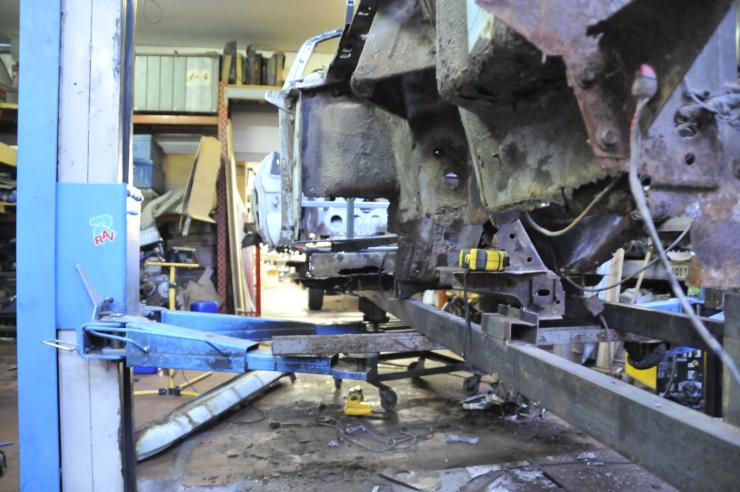

c'est pas si simple, on ne peut même pas la soulever pour déposer le moteur boite, en dehors des roues qui posent au sol il n'y a plus aucun point d'appuis dans la structure :blink:
Ba ça en fait déjà trois de chaque côté (fixations AV/AR de lames et attaches de triangles) ;) .

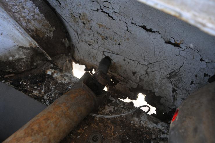

on se demande même comment les lames arrière ne sont pas passé dans la caisse, le longeron censé les tenir est quasi absent :megatop:
quand aux ailes .... no comment

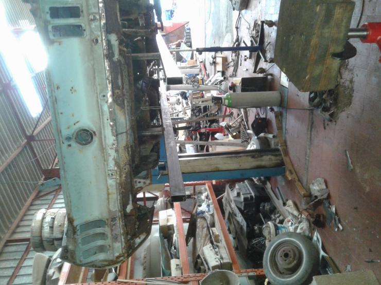

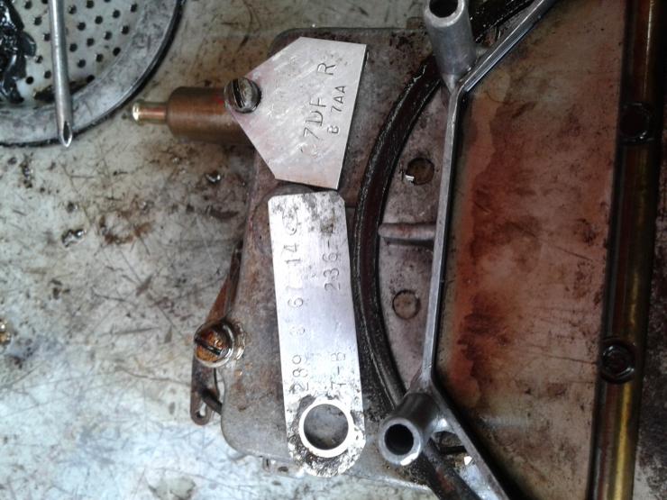

par contre elle est d'origine non bidouillé y a meme les plaques moteur et carbu:

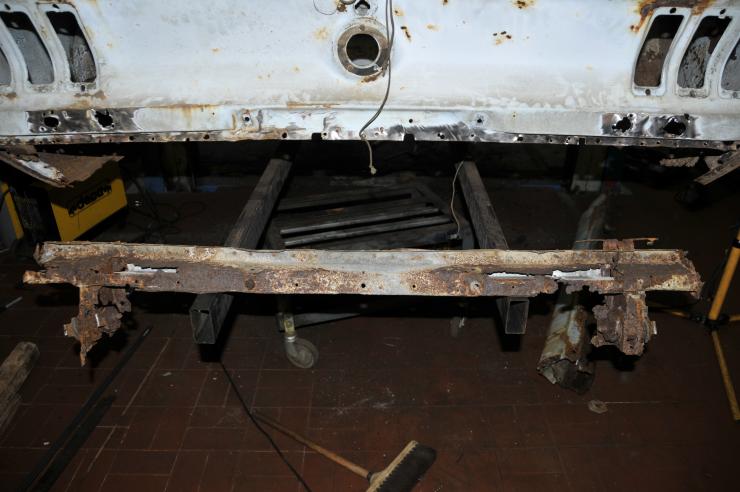

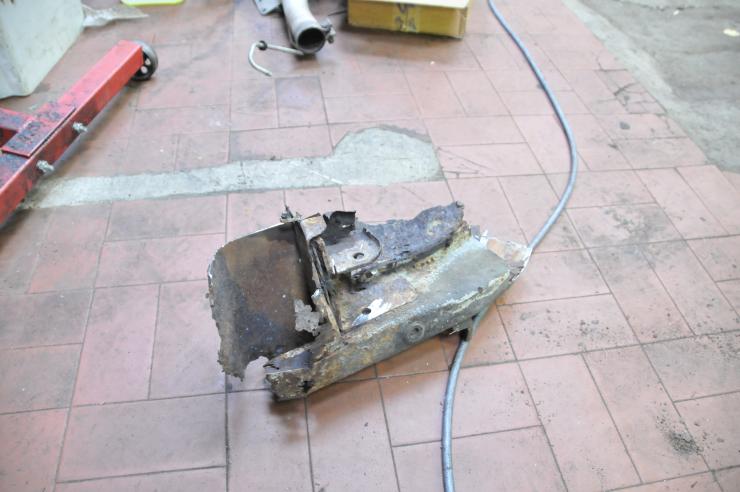

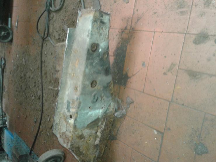

la traverse arrière et les lambeaux de longerons:

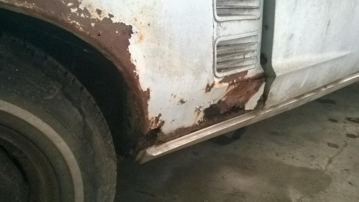

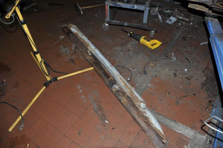

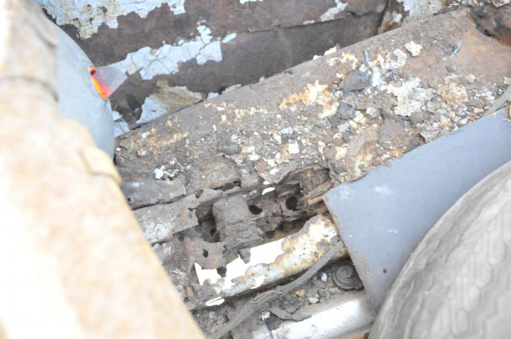

un des bas de caisse
une deudeuche sans bas de caisse ça dechire:

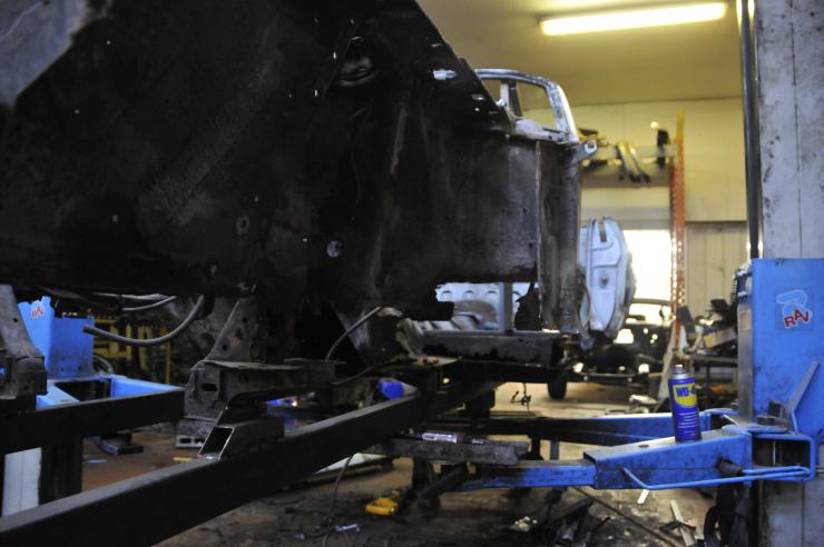

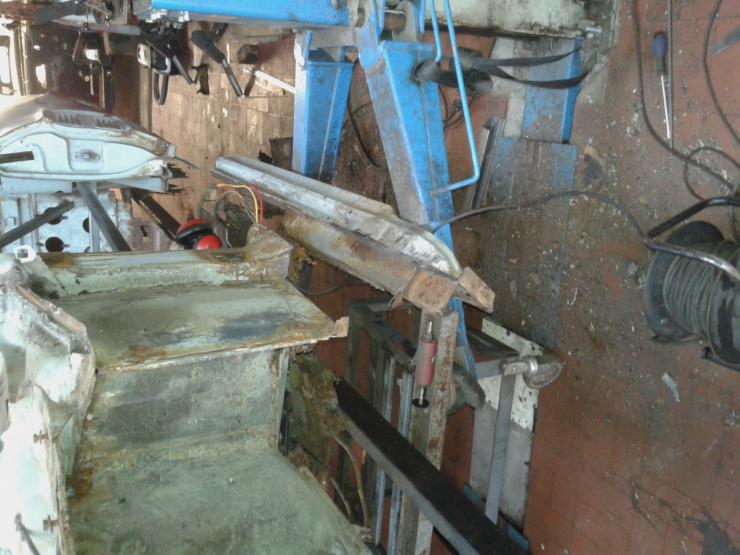

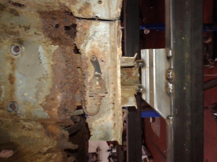

une des deux fameuse torque box, il fut savoir que sur les mustangs ce sont les torque box qui font la rigidité de la coque et en general leur epaisseur (corrosion interne et invisible) est telle que la voitre devient souple

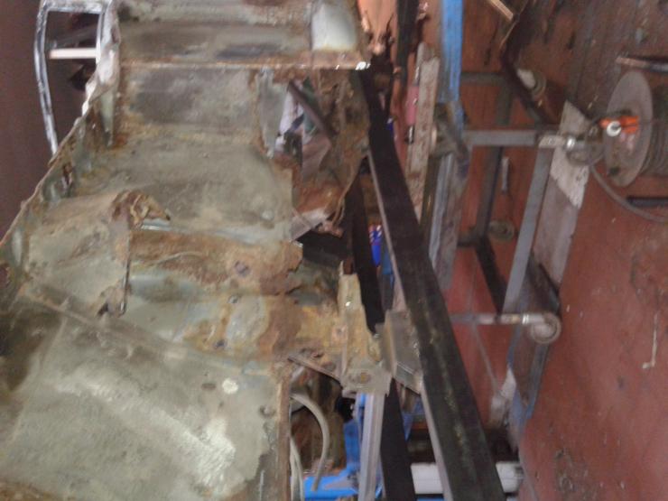

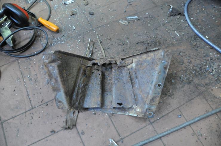

les renfort des ressort de suspension:

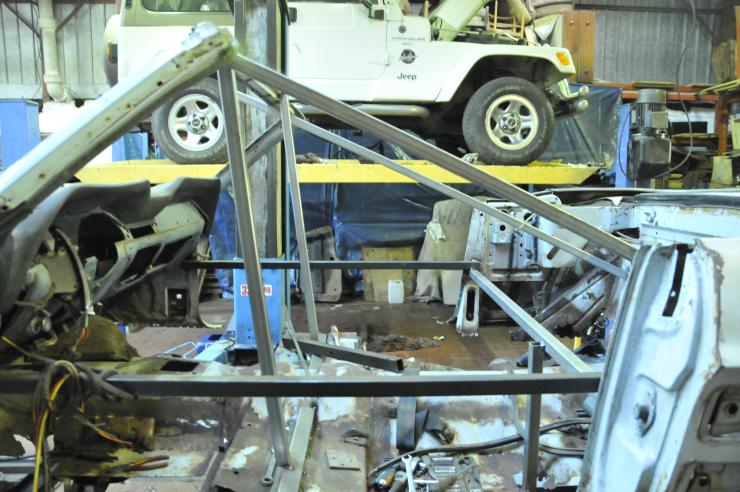

et l'arceau pour pouvoir faire du buggy :D
