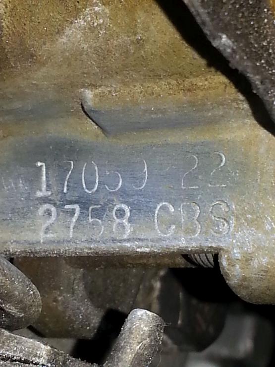

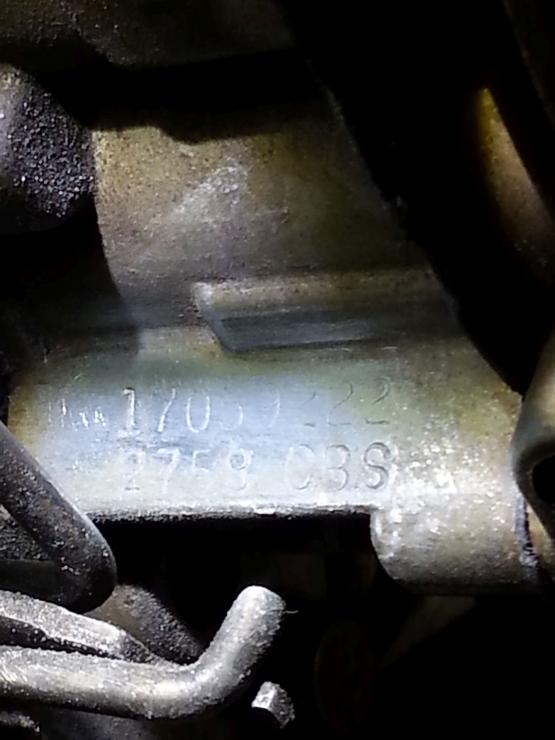

Je cherche à identifier le modèle de carbu Rochester Quadrajet installé sur ma Corvette C3 - 350 ci de 1981
Le N° de série semble être 17059222 car il est difficile à lire (voir photo ci-dessous)
en décodant la série de chiffres cela donnerait 1705_9_2_2_2 // 275_8_CBS pour une fabrication en 1978.
Il s'agit d'un modèle avec starter électrique.
Sur ce carbu il manque:
- le vaccum brake AR ( !!! )
- la broche 3 fils connectée avec le IDLE SPEED SOLENOID (qui est sensé envoyer des infos à l'ECM en place dans le véhicule)
Les volet secondaires sont verrouillés en permanence par le vaccum brake Avt.
Mes doubles corps ne semblent donc pas opérationnels même si je n'ai pas de troubles particuliers à l'accélération. Pour autant je n'ai peut-être pas toute la puissance que je pourrais avoir (env 200 CV).
Apparemment il a été bien "bidouillé" et je cherche d'abord à l'identifie le plus précisément possible.
Mais quand je lis les doc j'hésite entre modèle M4ME (plus ancien) et E4ME (plus récent et correspondant mieux à l'année du véhicule: 1981).
Qui pourrait m'aider à y voir plus clair?
17059222
9 = 1979 (année modèle)
2 = Quadrajet
2 = Chevrolet
2 = boite auto
En cherchant le numéro sur Google, ça indique qu'il était monté sur un 305 de '79.
Ce qui est clair c'est que c'est pas le bon carbu pour ta Corvette. Est-ce qu'elle est équipée d'un ECM ? Normalement à partir de 1981 chez GM toutes les voitures ou presque en ont un. Si oui tu devrais avoir un E4ME.
Merci pour ta réponse
Cela confirme ce que je pensais sur la non-cohérence du montage avec ce qui est annoncé officiellement.

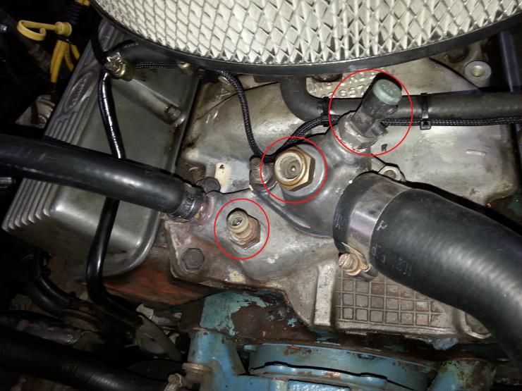

Mes questions sont:
- la présence d'une sonde O² == > est-ce une des 3 sondes sur le haut moteur? Sinon, où est-elle située?
- la présence d'un sonde de température moteur (en plus de celle pour le tableau de bord) == > au tableau de bord (console centrale) j'ai T° liquide de refroidissement et pression d'huile. Il en manque une ou ce n'est pas la bonne?
Toutes ces infos vont me permettre d'y voir plus clair et de décider ce qu'il a lieu de faire
Ce n'est qu'une 350 ci : - ) ... ce qui reste aussi à vérifier LoL ! !
Les volets des secondaires s'ouvrent par l'aspiration du moteur, ils sont bloqués par la capsule pour éviter qu'ils s'ouvrent pour rien.
La sonde 0² c'est la sonde lambda, elle doit être sur le collecteur d'échappement côté conducteur.
La sonde de température de l'ECM c'est celle qui est entourée et vissée à la pipe d'admission. Celle qui est cassée net sur le coude d'arrivée de refroidissement c'est un thermal vacuum switch (TVS), comme celui d'à côté avec le dessus vert. C'est pas électrique, ça sert juste aux dépressions d'origine.
Il manque la pompe AIR aussi, mais c'est pas très grave.

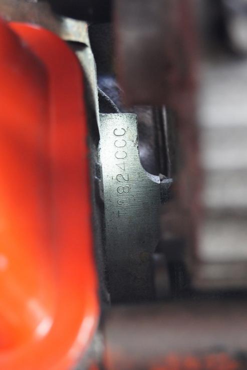

Bonjour
Ce que j'ai relevé sur mon véhicule:
- N° de série véhicule: 1G1AY8767B5108927
- N° Moteur: 140 102 07
Comment faire le lien avec les codes moteur et voir si moteur correspond bien au véhicule?
Merci
A partir de ce site http://www.carbkitsource.com/ il semblerait que mon carbu soit un M4MC mais avec un starter électrique, ce qui en ferait un M4ME.
Mais dans tous les cas ce n'est certainement pas le carbu d'origine. : -((
ça c'est fait !
Merci à vous tous pour votre participation.
N° de moteur se trouve entre avant de culasse passager et arrière de moteur de clim
Casting number
140 102 07 V8 350 Ci pour voiture et Pick up de 1980 à 85 en 2 et 4 boulons
Application Block Cylinder Head Intake Exhaust (left) Exhaust (right)
305 - 180 HP LG4 4715111 14014416 14014432 14037671-W 14037672-W
350 - 190 HP L48 (early) 3970010 462624 14014432 3932461 3932461
350 - 190 HP L48 (late) 14010207 462624 14014432 3932461 3932461
350 - 230 HP L82 (early) 3970010 462624 14014432 3932461 3932461
350 - 230 HP L82 (late) 14010207 462624 14014432 3932461 3932461
Ton moteur doit etre celui d origine
