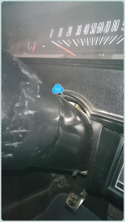

Fabrino Palma Posté(e) le 4 mai 2016 Signaler Partager Posté(e) le 4 mai 2016 Bonsoir, pour effectuer le changement d'ampoule dans le tableau de bord de ma Chevrolet nova , j'ai démonté , dévisser, mais ce dernier s'est bien déboîter mais je n'arrive pas a accéder aux ampoules car le bloc(compteur, jauge....) ne monte pas . Faut -il démonter le volant ? Citer Lien vers le commentaire Partager sur d’autres sites Plus d'options de partage...

Fabrino Palma Posté(e) le 4 mai 2016 Auteur Signaler Partager Posté(e) le 4 mai 2016 Non je n'ai pas fait cela . J'ai tout dévisser , mais ça coince regarde sur la photo. Citer Lien vers le commentaire Partager sur d’autres sites Plus d'options de partage...

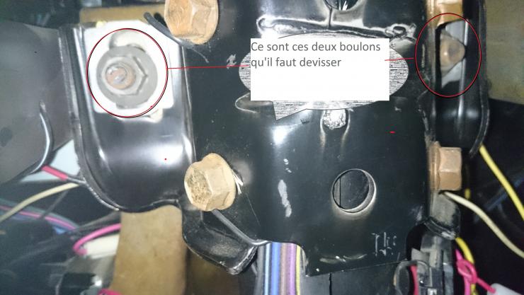

Gégé83 Posté(e) le 4 mai 2016 Signaler Partager Posté(e) le 4 mai 2016 salut Fabrino sur ma dodge, j ai était obligé de dévisser la colonne de direction et de débrancher le câble du compteur pour pouvoir le sortir a voir ta photo sa ma l air d être le même système Citer Lien vers le commentaire Partager sur d’autres sites Plus d'options de partage...

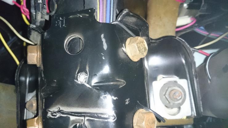

Fabrino Palma Posté(e) le 4 mai 2016 Auteur Signaler Partager Posté(e) le 4 mai 2016 Salut Gég83, La colonne de direction c'est technique a démonter ? Citer Lien vers le commentaire Partager sur d’autres sites Plus d'options de partage...
Fabrino Palma Posté(e) le 4 mai 2016 Auteur Signaler Partager Posté(e) le 4 mai 2016 c;est cela qu'il faut devisser? Citer Lien vers le commentaire Partager sur d’autres sites Plus d'options de partage...

Gégé83 Posté(e) le 5 mai 2016 Signaler Partager Posté(e) le 5 mai 2016 j ai juste deviser les 2 écrous de fixation a la caisse que tu vois sur la photo et j ai descendu la colonne jusqu'à se que sa passe Citer Lien vers le commentaire Partager sur d’autres sites Plus d'options de partage...
Fabrino Palma Posté(e) le 5 mai 2016 Auteur Signaler Partager Posté(e) le 5 mai 2016 Bonjour cool merci . Citer Lien vers le commentaire Partager sur d’autres sites Plus d'options de partage...
Gégé83 Posté(e) le 5 mai 2016 Signaler Partager Posté(e) le 5 mai 2016 oui c est eux tu y est arrivé ? Citer Lien vers le commentaire Partager sur d’autres sites Plus d'options de partage...
