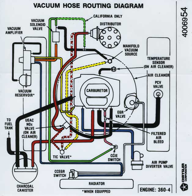

Charger976 Posté(e) le 7 mars 2016 Auteur Signaler Partager Posté(e) le 7 mars 2016 J'ai trouvé les schémas pour à peu près tous les moteurs du 225 au 360 mais pas grand chose pour le 440.Dans ma quête du retour à l'origine je souhaite réinstaller correctement tous les vacuum hoses de ma Charger.A titre d'exemple en v'la un pour le block MOPAR 360-4bbl de '75.Alors si vous avez ça pour un 440-4bbl de '71....... Citer Lien vers le commentaire Partager sur d’autres sites Plus d'options de partage...
Phil Posté(e) le 7 mars 2016 Signaler Partager Posté(e) le 7 mars 2016 C'est moins une question de moteur que d'année : entre 71 et 75 les diverses installations antipollution ont pu totalement changer, les années-clés étant 1971 à 73. ça pouvait même dépendre de l'état dans lequel la voiture était vendue, la Californie ayant des règlements anti-pollution plus stricts que les autres. On le voit sur ton schéma (le tuyau vert en haut). Quels sont les composants installés sur ta voiture ? La pompe à air ? Le canister pour les vapeurs d'essence ? l'EGR ? L'allumeur est-il à avance simple (un seul tuyau de dépression) ou double (deux tuyaux) ? Il peut y avoir plein d'autres trucs à dépression, ça dépend des marques, modèles et années : ouverture des phares, système de chauffage/ventilation/clim, capot ram air... ce schéma ne les montre pas, et ne montre même pas un truc aussi basique que l'assistance de freinage. C'est plutôt un schéma des systèmes antipollution. Citer Lien vers le commentaire Partager sur d’autres sites Plus d'options de partage...
Charger976 Posté(e) le 7 mars 2016 Auteur Signaler Partager Posté(e) le 7 mars 2016 La mienne étant de '71 normalement peu de bidules anti-pollution. Mais c'est un exemplaire export livré neuf en Suisse (Amag) et je ne sais s'il y avait des spécifications particulières Sinon effectivement PCV Valve, simple avance sur l'allumeur, assistance de freinage et speed control relié au brake booster. La gamelle dual snorkel est également asservie à la dépression pour l'ouverture du 2ème snorkel. Pas d'EGR pour 1971. Pour le reste je vais déjà commencer par le début en vérifiant le bon fonctionnement du ported vacuum switch qui est placé à proximité du water neck (voir ci-dessous) Citer Lien vers le commentaire Partager sur d’autres sites Plus d'options de partage...
