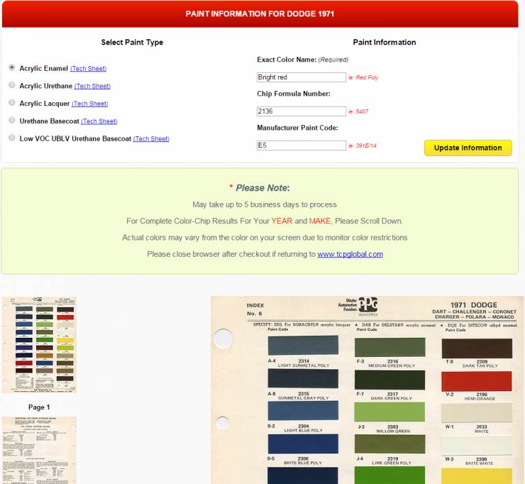

Chez autocolorlibrary, ils te proposent de le faire:
1/ tu entres la marque et l'année de la voiture
2/ ils te présentent le nuancier d'époque
3/ tu entres le nom exact de la couleur + la référence de la barbouille + le paint code du constructeur.
4/ tu précises le type de peinture "moderne" que tu souhaite (Acrylic enamel, acrylic urethane, etc...)
5/ ils te sortent le tarif; yapuka commander!
Mais est-ce qu'au final la couleur qu'ils te fournissent est conforme à celle d'époque?....
Chez autocolorlibrary, /.../

Côté prix, c'est pas donné : 159$ la livre de peinture (350$ le kilo), plus tous les autres produits (vernis, diluant, apprêt) qui doivent être compatibles. Ajouter 20$ de port par kilo, et 50$ par commande pour le port en 'produits dangereux". Plus 30% de taxes sur le tout. En vrac, une addition à 1000€ TTC mini.
Après, c'est OK si tu appliques la peinture toi-même.

Donc le plus simple (pour peu que l'on ait encore une partie de la voiture dans sa couleur d'origine et que cette couleur ne se soit pas altérée et modifiée avec le temps) reste d'utiliser un spectrophotomètre pour reproduire la nuance d'origine.
Où alors mixer les 2 solutions et ne commander qu'une livre de peinture aux States dans la teinte exacte puis la faire reproduire par son peintre auto grâce au spectromachinchose...
