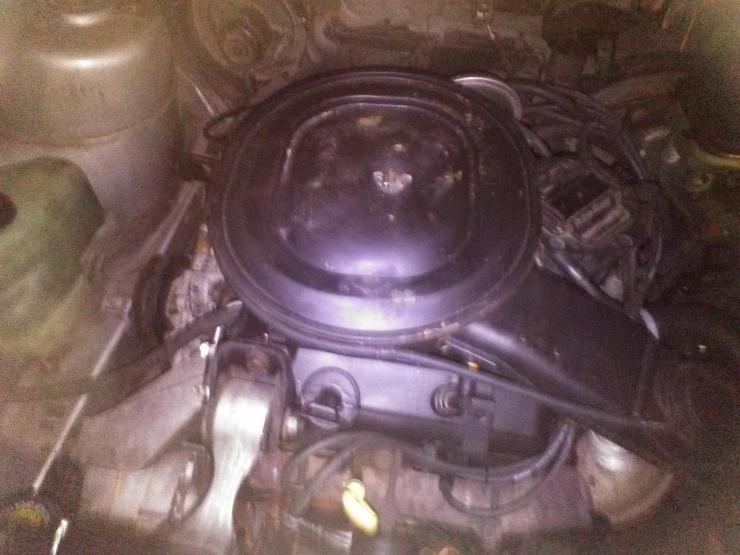

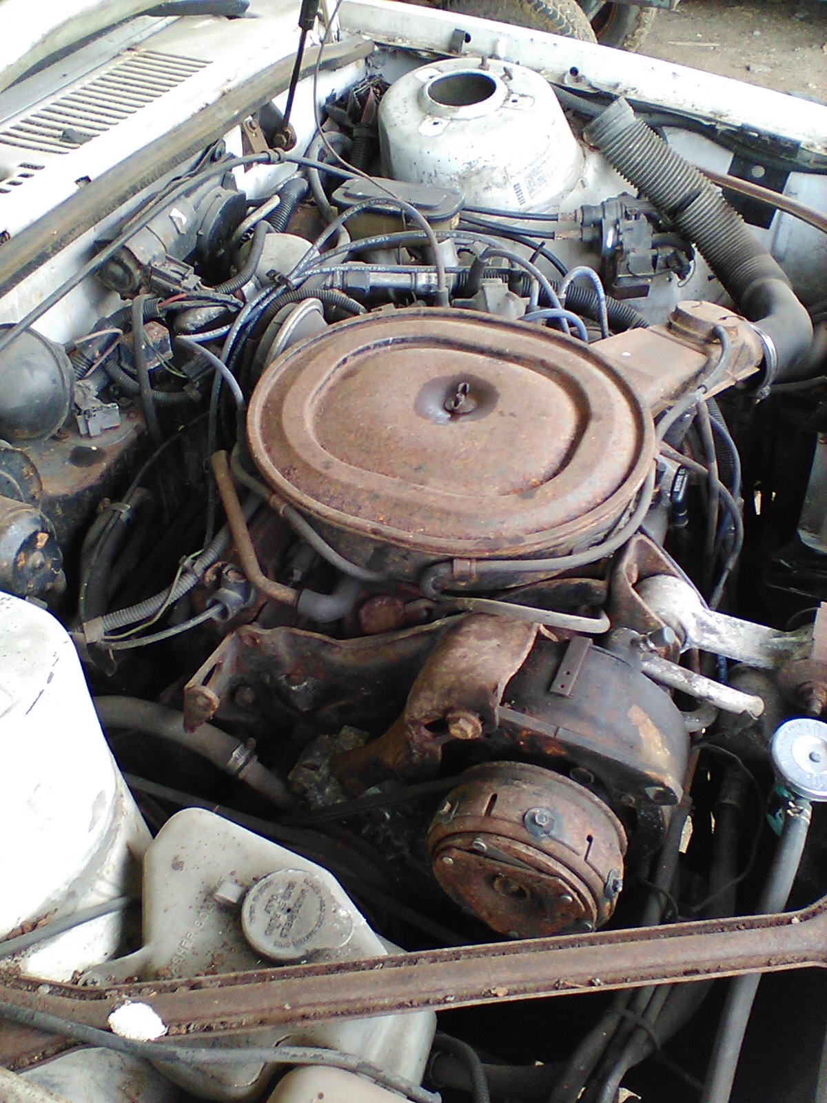

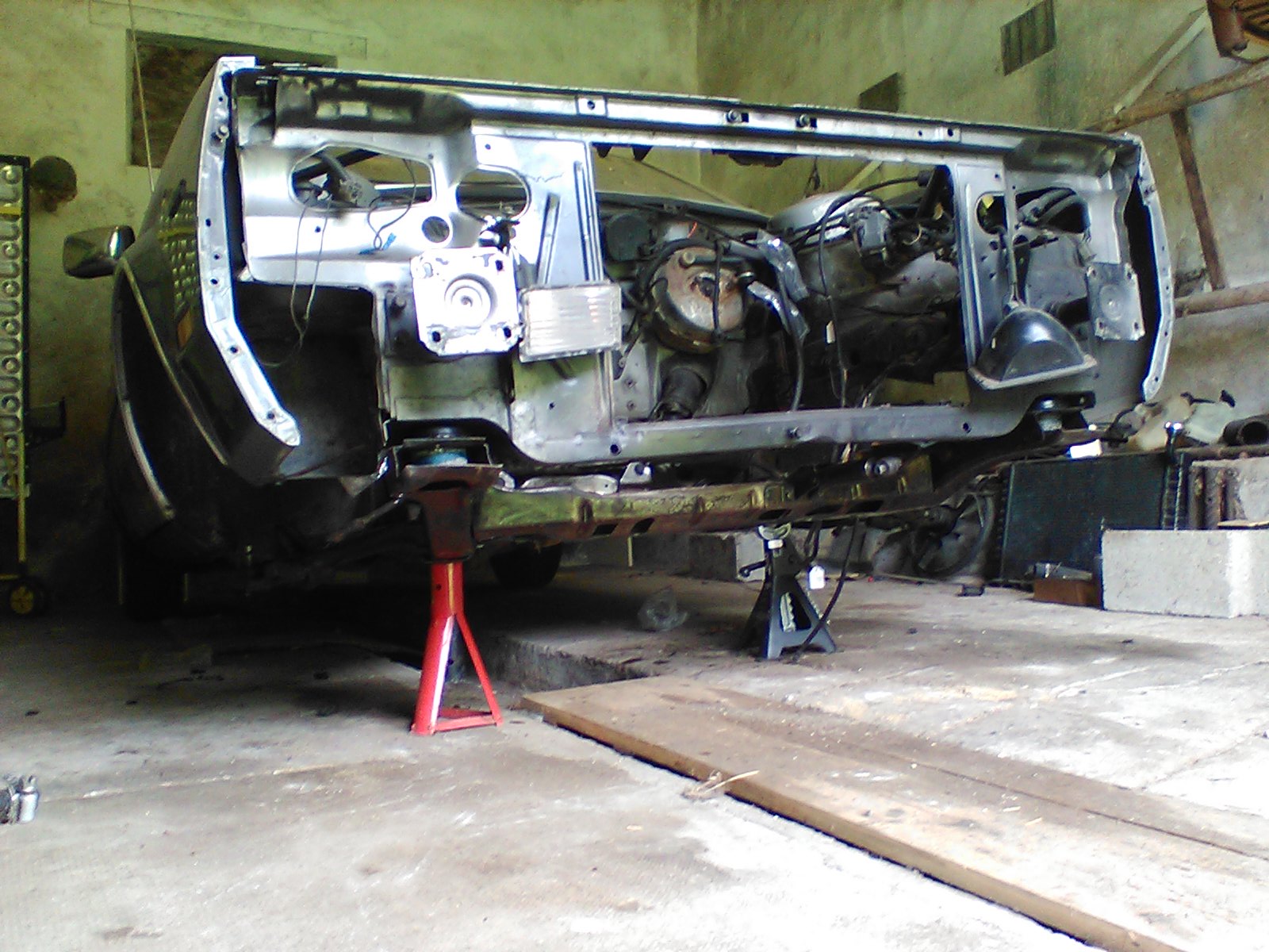

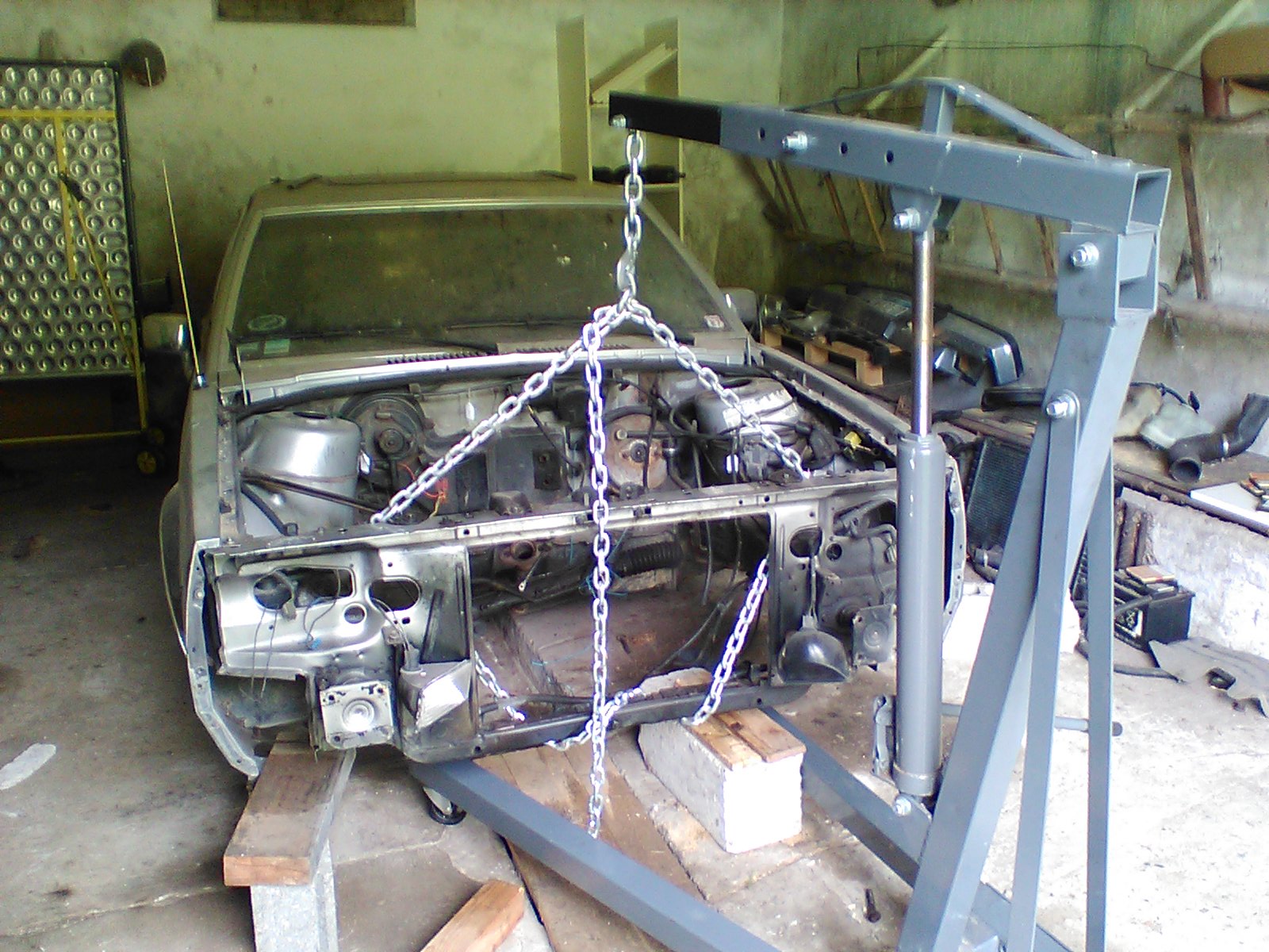

Buick27 Posté(e) le 7 mai 2020 Auteur Signaler Partager Posté(e) le 7 mai 2020 Pas donné de nouvelles de ma Skylark depuis 2 ans, et pour cause mis à part l'achat d'une donneuse et quelques pièces de temps en temps rien n'a avancé, j'ai du laisser le projet de coté à cause de pas mal d'occupations... "Grace" au confinement j'ai pu finir quasiment tout ce que je voulais et je me suis donc remis sur le projet ! Avec un objectif en plus, ayant récemment été muté bien plus près de chez moi, je voudrais faire de cette Skylark mon daily par beau temps ! J'ai donc repris où j'en étais, mais remettre les mains la dedans 2 ans après n'est pas facile, même quand on a pris des notes ! Heureusement que j'ai la donneuse comme "modèle" ! Donc petit passage du passé châssis moteur au karcher histoire de virer les 38 ans de graisse et de boue et passage d'une bonne couche de Rustol pour protéger tout ça. J'ai profité du remontage pour changer tout les silents blocs (chassis, barre stab...), seul les silents blocs des triangles sont restés, impossible de les sortir, la coquille est soudée par les années, ils sont encore potables je les ais donc laissés, à voir un jour... J'ai également remonté les conduites de freins neuves que j'avais fait faire chez un pro. (Sans châssis) (Avec châssis et SB neufs) La bonne nouvelles est que je peux récupérer les 4 amortisseurs de la donneuse, j'attends maintenant une commande de rotules pour pouvoir la remettre sur roue et la transférer dans mon atelier où j'aurais tout mon outillage sous la main. Malgrès tout la grosse inconnue de ce projet est le moteur, avant le remisage il y avait une énorme pression dans le refroidissement ce qui m'a fait exploser une durite, j'espère que ce n'est qu'une histoire de JDC, mais je reste prudent le moteur ayant tout de même 340 000km et ayant déjà été "reconstruit" suite à un piston crevé j'espère qu'il n'est pas rincé... Il me reste au pire des cas celui de la donneuse qui semble avoir été bien entretenu (les niveaux sont encore bons !) mais après 15 ans d'arrêt c'est un peu la loterie... Wait and See... Citer Lien vers le commentaire Partager sur d’autres sites Plus d'options de partage...
The Lion King Posté(e) le 7 mai 2020 Signaler Partager Posté(e) le 7 mai 2020 Il y a 1 heure, Buick27 a dit : est que je peux récupérer les 4 amortisseurs de la donneuse C'est quoi cette idée? Des amortisseurs ça se met neufs, et au 4 coins! Des amortos rincés par 15 ans sous la flotte doivent plus valoir tripette! Se faire chier à monter ça?? Faut aimer faire et défaire... Parler de loterie sur le moteur et ne pas mettre de suspattes neuves, j'avoue ne pas saisir là! Surtout pour les 200 balles d'investissement neufs... Citer Lien vers le commentaire Partager sur d’autres sites Plus d'options de partage...
pat060 Posté(e) le 8 mai 2020 Signaler Partager Posté(e) le 8 mai 2020 Un sujet que je découvre et que je vais suivre avec intérêt car j'ai failli en acheter une neuve à l'époque. S'il n'y avait pas eu mon paternel derrière pour me décourager avec les commentaires et avis habituels (tenue de route, consommation, fiscalité, mollesse,...) j'aurais probablement sauté le pas car elle me plaisait grave... Mais bon... à 22 ans (à l'époque) pas trop de fonds, j'ai donc écouté Papa et j'ai acheté une Européenne... Et même il y a quelques années, alors que j'étais en recherche d'une ancienne US, j'étais tombé sur un coupé qui m'avait bien tapé dans l'oeil mais je n'ai pas été assez rapide et elle m'est passée sous le nez. Bref... Je ne peux que te souhaiter bon courage et réussite dans cette grosse remise à neuf que tu as commencé. +1 avec TLK... rachète lui des dessous neufs, ce n'est pas pour ce que ça coûte Citer Lien vers le commentaire Partager sur d’autres sites Plus d'options de partage...
Buick27 Posté(e) le 9 mai 2020 Auteur Signaler Partager Posté(e) le 9 mai 2020 Le 07/05/2020 à 21:59, The Lion King a dit : C'est quoi cette idée? Des amortisseurs ça se met neufs, et au 4 coins! Des amortos rincés par 15 ans sous la flotte doivent plus valoir tripette! Se faire chier à monter ça?? Faut aimer faire et défaire... Parler de loterie sur le moteur et ne pas mettre de suspattes neuves, j'avoue ne pas saisir là! Surtout pour les 200 balles d'investissement neufs... Le 08/05/2020 à 08:44, pat060 a dit : +1 avec TLK... rachète lui des dessous neufs, ce n'est pas pour ce que ça coûte Effectivement à 14 euros la jambe en Monroe ça vaut le coup, mon principal soucis est que je n'ai pas d'outil digne de ce nom pour compresser les ressorts et ça m’embête un peu d'investir la dedans alors que je vais pas trop m'en servir.. Pour ce qui est du moteur, j'ai étudié la pile de factures de ma Skylark, il a déjà été ouvert plusieurs fois, culasses rectifiées, souspapes changées, sièges réusinés, coussinets de bielles changés.... J'ai bien peur de ne pas pouvoir faire grand chose de plus sans engager des frais énormes. Je suis donc allé étudier le moteur de ma donneuse : Positif : -Comme je l'ai dit plus haut, toutes les niveaux encore bons, aucunes fuites, pas de traces de gras nulpart, intriguant pour une US de près de 40 ans. -Moteur semble avoir été entretenu et pas vu de bricolage. -Le compteur affiche 70 000km, il est à 5 chiffres alors ça peut être 170000 mais certainement pas plus au vu de l'état. -J'ai enlevé les bougies, elles étaient pleines de suie peut-être un mélange trop riche ou des tentatives de démarrage infructueuses. -J'ai vaporisé du WD40 dans les cylindres, laissé reposé une après midi, je l'ai tourné à la main avec ses courroies et périphériques sans soucis, rien ne semble grippé. Négatif : -15 ans dehors, ça a un peu rouillé en surface. -Je ne sais pas pourquoi elle n'a pas tourné pendant 15 ans, elle n'a eu qu'un seul proprio qui l'a ensuite laissé à un garagiste qui récupérait pleins de bagnoles et qui l'a laissé pourrir dehors comme toutes les autres, mais elle serait arrivée roulante. -Je ne peux pas le démarrer sur ma donneuse pour voir si il tourne bien. Je pensais donc le sortir, le nettoyer, monter les périphériques et l'admission de mon moteur, le peindre et le remettre dans ma Skylark. Mais à part changer quelques joints par sécurité y-a t'il d'autres choses à faire/vérifier ? Et surtout est-ce une bonne idée ? J'attends vos avis de spécialistes, et peut-être celui de @Comet72 le spécialiste de remise en route de machins qui ont rouillé sur des parkings. @+ Citer Lien vers le commentaire Partager sur d’autres sites Plus d'options de partage...
The Lion King Posté(e) le 9 mai 2020 Signaler Partager Posté(e) le 9 mai 2020 Quitte à faire les choses autant les faire correctement. Un moteur sorti de son véhicule, ça s'inspecte, ça se démonte, ça se nettoie, bref: ça se refait dans les règles de l'art. Mettre un autre moteur pourquoi pas mais un bidule qui a passé 15 ans dehors sans tourner, avec les joints séchés, l'huile désamorcée, la flotte rouillée et les filtres colmatés, bof... Si vraiment t'as pas de sous et que ton seul objectif c'est de rouler sans t'emmerder "gitan staïle", tu peux prendre le risque. Mais à mon avis ça voudra dire un redémontage sous 15 jours... Au moins essaye de le démarrer sur palette dehors avant de je jeter dans ta bagnole. Monte tout, démarre le, vois ce que ça donne. Ça sera toujours moins chiant de le faire avant si il ne démarre même pas. Citer Lien vers le commentaire Partager sur d’autres sites Plus d'options de partage...
Buick27 Posté(e) le 9 mai 2020 Auteur Signaler Partager Posté(e) le 9 mai 2020 Mon but est pas de faire une poubelle, mais une voiture sympa et fiable. J'ai jamais dit que je voulais balancer l'ancien moteur comme ça, je pose justement la question ici pour avoir quelques pistes pour faire ça proprement. Il y a bien des types qui redémarrent des épaves sans pour autant changer le moteur, c'est que c'est pas si déconnant que ça. Citer Lien vers le commentaire Partager sur d’autres sites Plus d'options de partage...
The Lion King Posté(e) le 9 mai 2020 Signaler Partager Posté(e) le 9 mai 2020 il y a 2 minutes, Buick27 a dit : l y a bien des types qui redémarrent des épaves sans pour autant changer le moteur, c'est que c'est pas si déconnant que ça. Ca dépends de l'utilisation que tu veux en faire! Si c'est pour rouler deux fois par an c'est clair que ça vaut pas le coup. Si c'est pour t'en servir un peu quand même bah faut se donner un poil les moyens quand même si on veut pas passer sa vie à rafistoler ce qui déconne. Been there, done that. il y a 3 minutes, Buick27 a dit : Mon but est pas de faire une poubelle, mais une voiture sympa et fiable. Alors c'est dépose moteur et remise en état correct. Sinon fiable tu zappes... Citer Lien vers le commentaire Partager sur d’autres sites Plus d'options de partage...
Buick27 Posté(e) le 9 mai 2020 Auteur Signaler Partager Posté(e) le 9 mai 2020 C'est justement ce que je souhaites faire, sortir ce moteur pour le vérifier et remplacer ce qui aurait pu "sécher" en 15 ans. Citer Lien vers le commentaire Partager sur d’autres sites Plus d'options de partage...
The Lion King Posté(e) le 9 mai 2020 Signaler Partager Posté(e) le 9 mai 2020 Oui mais ça ce se limite pas à ça! Il faut revoir coussinets, vérifier les marques sur le vilo, la pompe à huile, joints de culasse, joints de queue soupapes, chaine de distri, pompe à eau, surfacer les culasses, sans parler d'un réalésage du bloc si nécessaire... Citer Lien vers le commentaire Partager sur d’autres sites Plus d'options de partage...
