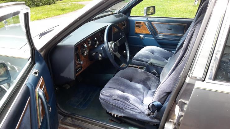

L'intérieur est un peu sale désolé :sweatingbullets: .

Oui le siège conducteur est réglable électriquement en hauteur et en longueur, les 4 vitres et la fermeture centralisée sont aussi électrique.
J'ai aussi un joli système audio piooner avec de belles enceintes sobres et discrètes sur la plage arrière et qui me semble être d'origine et que je n'ai pas vu sur d'autres Skylark.

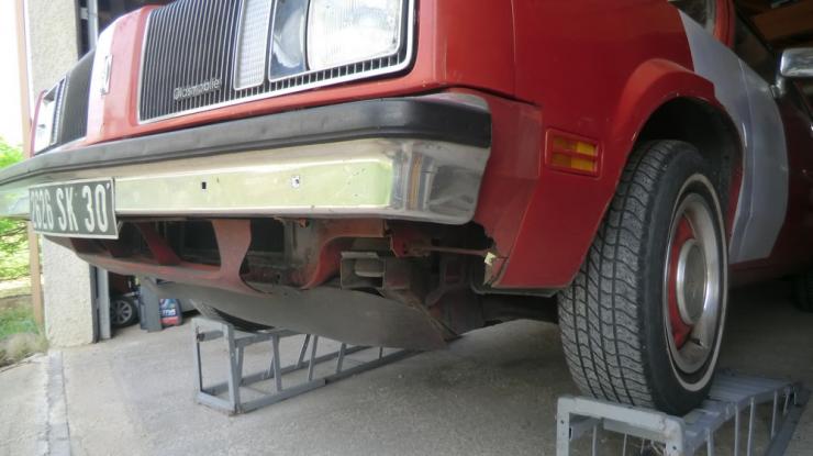

Sur ma voiture, ils se désagrègent tout seuls avec l'âge. J'ai déjà perdu l'arrière sur la route :( et l'avant tombe en morceaux comme on peut le voir sur ce cliché...
En fait le gas m'a dit qu'il en on refait à partir d'une Skylark d'un de leurs client.
Mais je pense que pour l'avant cela peut convenir surtout qu'il me semble que la Skylark et l'Omega partagent beaucoup de pièces en commun.
Après il est vrais que ces plastiques sont une vraie plaie sur toutes les voitures de ces années là...
