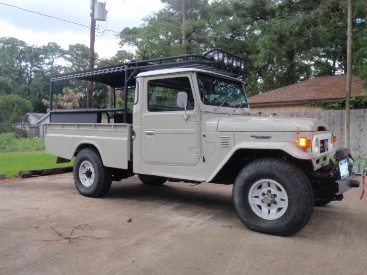

En début d'année j'avais encore un hdj80 toit relevable et puis avant un def130 avec hardtop aménagé ( et mon ETR entretemps - photo ) mais ces toy sont trop chers. A la rigueur un def 130 simple cabine ancienne motorisation tdi si le dodge se révèle impossible. PS rien n'est indestructible et toutes les pièces ne se trouvent pas à travers le monde, surtout celle que tu casses ! lol )... Le coté "blindé" des ambulances me plait bien puis ça met une petite zone de sécurité supplémentaire lors des bivouacs "hasardeux" ;)
Les Toy série 40 ont été produits sous licence en Amérique du Sud, en BJ (4cyl Diesel) HJ (6 cyl Diesel) ou FJ (6 cyl essence) suivant les pays ;) .
