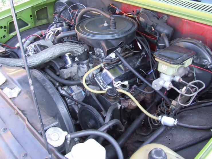

Le N° de moteur doit se trouver sur un méplat du block en avant de la culasse passager. Visible entre alternateur et culasse.

The 6 Cyl engine numbers are stamped on a pad located on the right side of the engine at the rear of the distributor
Source : http://www.s10extremist.org, le nom du site parle pour lui-même :D

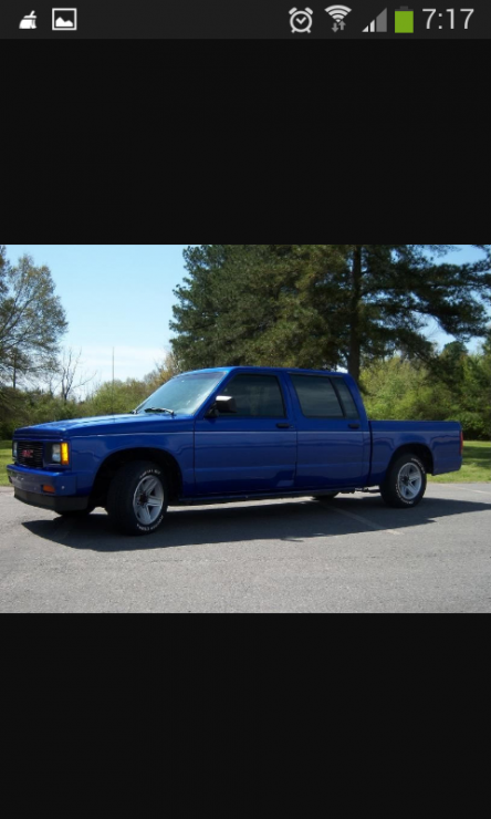

Il est charmant ce pick-up, ça existe en double cabine ? :sifflement:

Oui il existe en double cabine
