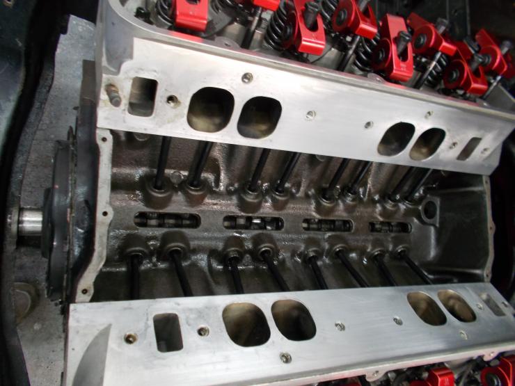

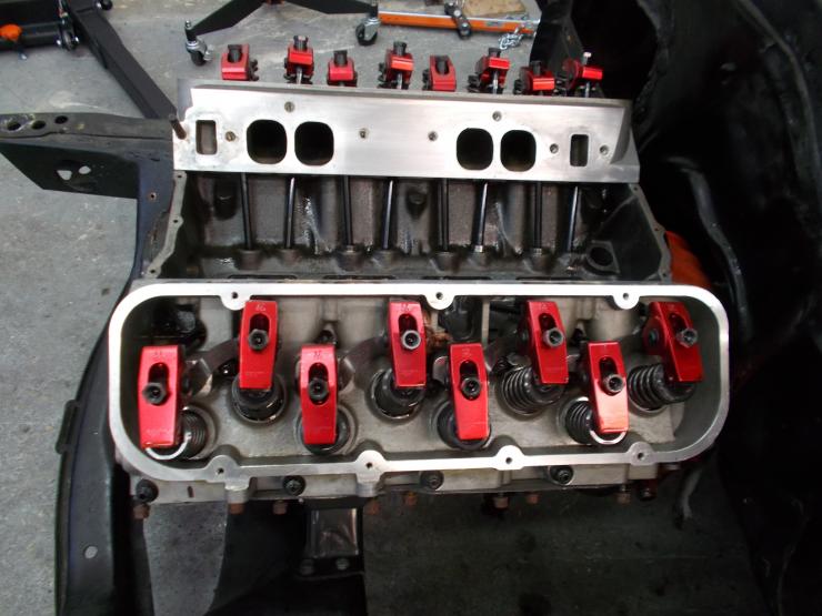

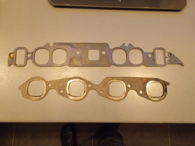

rfxr Posté(e) le 26 octobre 2015 Signaler Partager Posté(e) le 26 octobre 2015 bonjour a tous je recherche les joints : 2- échappements & 2 - admissions . pouvez vous m'aider ! le moteur c'est un 369, mais pour les référence des culasses c'est un énigme ? merci a vous si votre œil d' expert en us s'aperçoit de quelque chose de pas normale sur les photos n'hésitez pas Citer Lien vers le commentaire Partager sur d’autres sites Plus d'options de partage...
Phil Posté(e) le 26 octobre 2015 Signaler Partager Posté(e) le 26 octobre 2015 le moteur c'est un 369, mais pour les référence des culasses c'est un énigme ? En supposant que c'est un small block Chevrolet (SBC), un 369 ça n'existe pas d'origine. Ce peut être un 350 en (dernière ?) cote réparation, ou alors un 305 (ou autre) stroké, bref il vaut mieux partir des numéros de fonderie. Quant aux culasses, il y a des trouzaines de fabricants en aftermarket. Soit quelque chose est marqué dessus (genre Edelbrock ou Trick Flow ou, en ayant du bol, Chevrolet Performance), soit il faut demander à celui qui t'a vendu la voiture ce qu'il a mis dedans. C'est toudmême curieux de mettre les billets sur la table sans même se renseigner sur ce qu'on achète... Citer Lien vers le commentaire Partager sur d’autres sites Plus d'options de partage...
rfxr Posté(e) le 27 octobre 2015 Auteur Signaler Partager Posté(e) le 27 octobre 2015 Désole j'ai inversé les chiffres c'est un 396 ref bloc *3969854* gm6 les culasse ref p03021-396-905-0595 ref p03021-396-905-0549 merci Phil Citer Lien vers le commentaire Partager sur d’autres sites Plus d'options de partage...
Phil Posté(e) le 27 octobre 2015 Signaler Partager Posté(e) le 27 octobre 2015 Aaaah OK pour le 396 ref p03021-396-905-0595 ref p03021-396-905-0549 Ce ne serait pas plutôt PC3021-396 ? PC comme ProComp (ou Pro Comp) http://www.competitionracingsupply.com/item--BBC-ProComp-Aluminum-Cylinder-Heads-300-Runner-Assembled---Item--PCM-3021-396C--bbc_300_assembled_heads.html Citer Lien vers le commentaire Partager sur d’autres sites Plus d'options de partage...
rfxr Posté(e) le 27 octobre 2015 Auteur Signaler Partager Posté(e) le 27 octobre 2015 oui cela y ressemble fortement merci Phil Citer Lien vers le commentaire Partager sur d’autres sites Plus d'options de partage...
