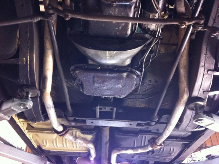

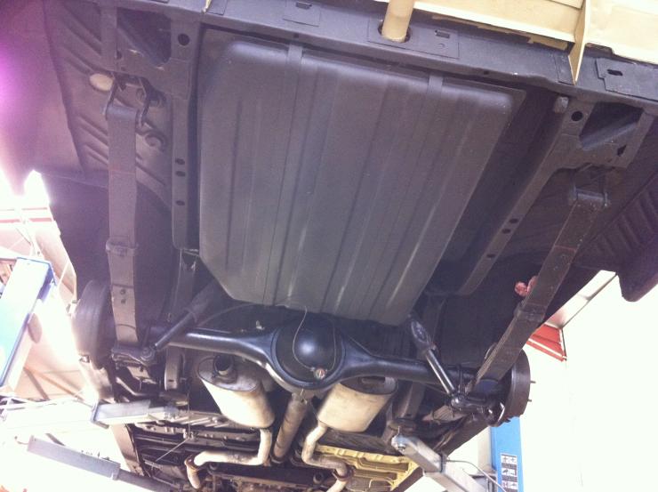

Le dessous de l'auto est très propre :)

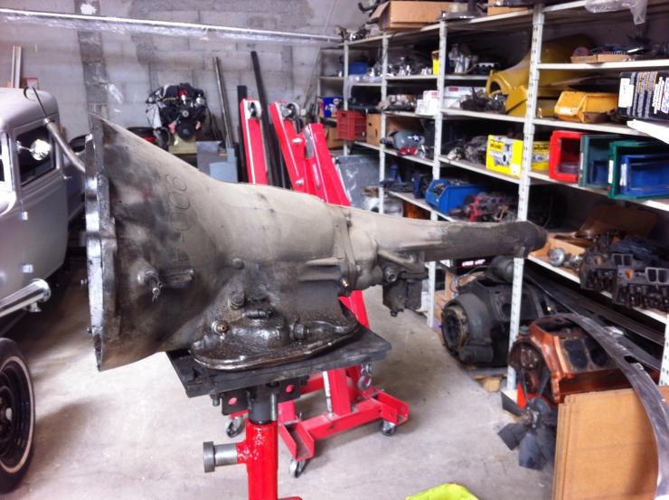

Et demain, tombage de la boite :)
La boite est parterre , si je puis dire, pas de difficulté avec le bon materiel du garagiste. Le silent bloc est HS , cuit et recuit

Ouverture de la boite ,ben c'est bien crado ! Et ça sent pas bon l'huile brulée...
Demontage, pas de mauvaises surprises les 2 bandes souples sont bonnes ainsi que les cerclages par contre le condensateur a huile et a changer , les disques et inter disques sont HS, le reste n'as pas de jeu particulier :) c'est monté costaud !
Elle va pouvoir reprendre du service ;) des que je reçois les pieces :)

Tout à fait possible si ta voiture a un faible km d'origine.
D'ailleurs, à en juger par l'état du dessous, elle ne semble pas être très usée cette Chrysler. :)
