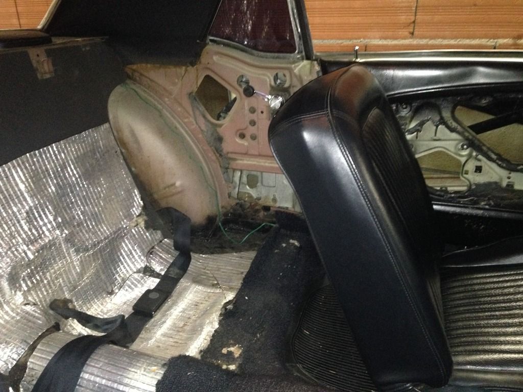

C'est officiel, j'ai commencé le démontage ce WE afin de voir ce qui est bon à refaire, ou ce qui peu être simplement légèrement reprit.
Passage obligé avant de préparer la commande de pièces et d'attaquer la carrosserie.
De tout ce que j'ai pu inspecter pour le moment, les seules traces de corrosion sont plus que superficielles et ne sont présentes qu'a des endroit exposé (passage de roue, sous bassement).
A la base je comptais sabler la caisse entièrement, mais plus ça avance et moins ça semble être une nécessité.
Les pièces que je dois impérativement remplacer sont:
- mécanisme de lève vitre conducteur (qui à un jeu monstrueux)
- joint de carter d'huile qui, par son manque d'étanchéité empêche les sous bassement de rouiller jusqu'à l'a boîte :)
- tous les joints d'étanchéité de la caisse sans exception (craquelés ou tordu) de toute manière c'est presque le passage obligé pour repartir sur une insonorisation et virer les entrée d'air / d'eau éventuelles.
- la joue d'aile AVD et le support batterie au passage. (La voiture a eu par le passé un choc AVD et ça avait à l'époque été redressé un peu à l'arrache). C'est pas obligatoire car tout semble aligné mais psychologiquement, maintenant que je le sais, je dois le faire! Savoir qu'il y a des vagues Hawaienne sur de la tôle ça m'énerve et m'empêche de dormir.
- le support de radiateur qui fait office de face avant (pareil que la joue d'aile, redressé et aligné, mais ça me plaît pas).

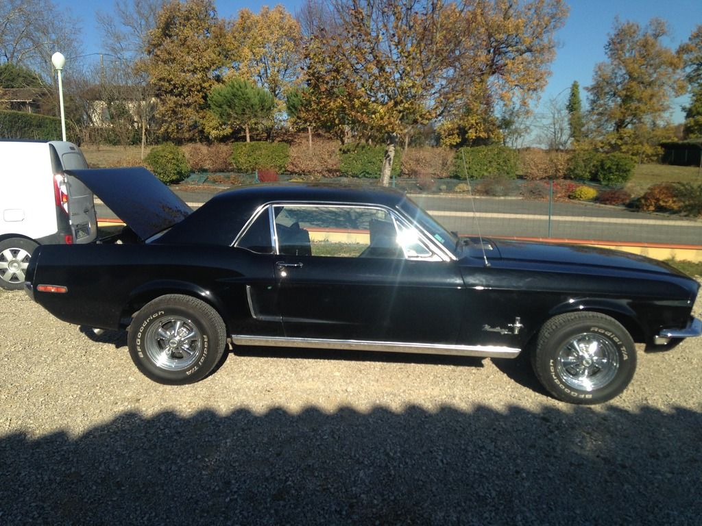

Voici quelques photos en vrac.

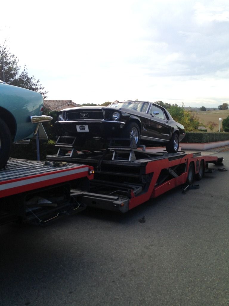

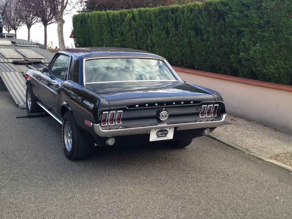

J'en profites pour en mettre deux du jour de la livraison.
Les nouvelles plaques d'immat :D
Sous le soleil du Sud Ouest par 16°C un 06 décembre.
L'intérieur en cours de démontage.

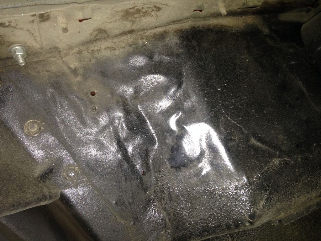

Joue d'aile AVD vue depuis sous l'aile.
