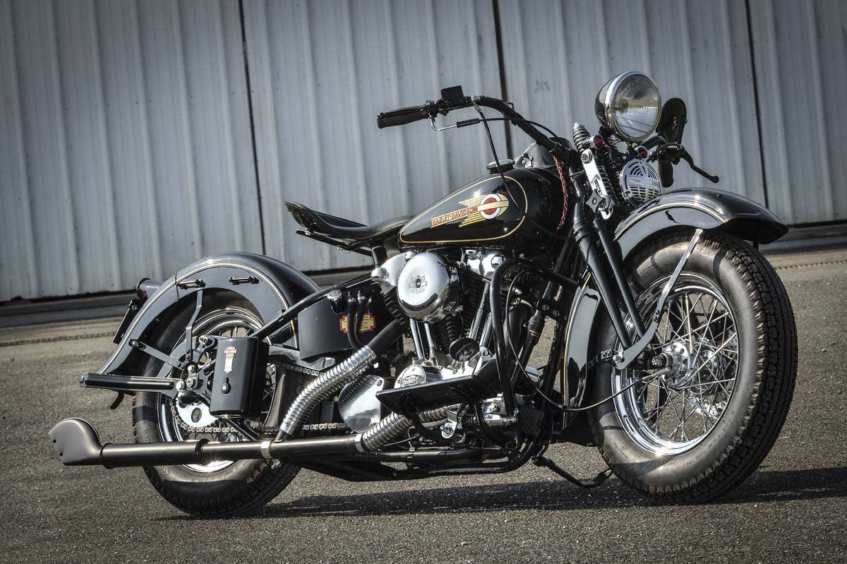

Le Knuck qui es en photo au dessus et un culbuté, les shovel ausssi, mais je pense que tu causais d'esthetique.
Amitiées motocyclistes
Le Knuck ici dessus est un Sportster construit par un bouclard français, il est tout simplement magnifique.
