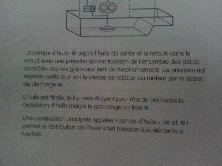

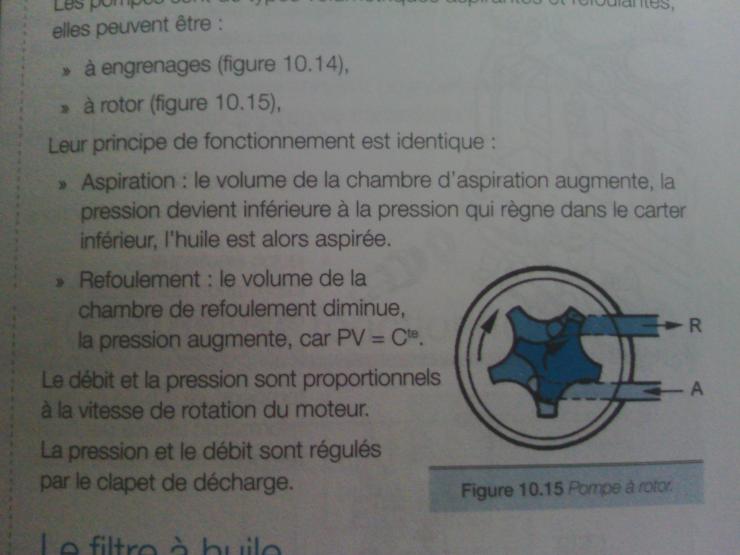

Eagle1_77 Posté(e) le 12 août 2015 Signaler Partager Posté(e) le 12 août 2015 Pour moi, une bonne pression de lubrification passe par 3 points : Un moteur en bon état, (coussinets) Des passages d'huiles non obstrués Une pompe en bon état Ensuite, la pression est donnée par le débit max de la pompe quand l'huile est chaude et devrait normalement être régulé par la bypass valve. Donc, on doit mesurer la pression de l'huile quand elle est chaude et si la by pass valve était bien tarée, la pression ne devrait pas bouger même en accelerant. En gros, si ma pompe débite 40PSI à chaud à 5000RPM, elle devrait débiter 40PSI à 1000RPM. Ensuite entre 1000 et 5000, la bypass valve devrait réguler pour obtenir la même pression. Sur nos pompes, le ressort de la bypassvalve fonctionne differement, il maintient la pression jusqu'une certaine valeur et ensuite s'ouvre. C'est plutôt un clapet de sécurité pour éviter que la pression soit trop forte dans le circuit en cas de problème. Si la pression fluctue dans un moteur en fonction du régime c'est que la pompe n'a pas le débit adéquat. Enfin, par experience, c'est ce que je constate. Citer Lien vers le commentaire Partager sur d’autres sites Plus d'options de partage...
The Lion King Posté(e) le 12 août 2015 Signaler Partager Posté(e) le 12 août 2015 Franchement eagle, loin de mettre en doute tes compétences, mais sur toutes les voitures que j'ai pu conduire/observer, la pression d'huile à toujours varié. Pas forcément de beaucoup, mais toujours un peu. De quels moteurs parle tu? Est il concevable de comparer une bypass valve d'une C3 à une belvédère 57? Je ne crois pas une seule seconde qu'une valve, quelle qu'elle soit, soit en mesure de réguler si bien la pression que l'aiguille ne bouge pas d'un poil. Ca voudrait dire que la pompe débite toujours un gros maximum. Lorque tu accélère, forcément la pression augmente, du coup la valve en prendrait encore plus plein la gueule... genre du simple (1000 rpms) au quintuple. Je lui donne pas long feu... et puis, quel intérêt de mettre une telle pompe sur des moteurs stocks, qui tourne quand même assez lentement!? Un V8, à 5000 tours, il y monte trois fois dans sa vie... Ca me parait complètement aberrant de penser qu'une pression peut être aussi stable à des régimes aussi différents. Ce n'est que mon avis, mais votre valve, là, c'est de la science fiction... Mon moteur est neuf, refait à neuf, la pompe est neuve, bref: il est parfait. Et j'ai des écarts de pression monstrueux. Et pas de doute, c'est normal: c'est marqué dans le manuel... Le seul moment où la pression ne varie pas, c'est quand je la démarre, huile froide: l'aiguille est au taquet, 60 psi, et ne commence à descendre que lorsque l'huile chauffe. C'est tout. Citer Lien vers le commentaire Partager sur d’autres sites Plus d'options de partage...
le Baron Posté(e) le 12 août 2015 Signaler Partager Posté(e) le 12 août 2015 Pareil que Lion King, la pression d'huile dans un moteur varie suivant le régime moteur et la t° de l'huile, rien de plus logique, et là aussi, dans la RTD de mon camtard par exemple, on explique quelques sont les pressions d'huile minimum suivant les régimes, huile à temperature de fonctionnement normal. Citer Lien vers le commentaire Partager sur d’autres sites Plus d'options de partage...
Camaro82 Posté(e) le 12 août 2015 Signaler Partager Posté(e) le 12 août 2015 Pour moi, une bonne pression de lubrification passe par 3 points : Un moteur en bon état, (coussinets) Des passages d'huiles non obstrués Une pompe en bon état Ensuite, la pression est donnée par le débit max de la pompe quand l'huile est chaude et devrait normalement être régulé par la bypass valve. Donc, on doit mesurer la pression de l'huile quand elle est chaude et si la by pass valve était bien tarée, la pression ne devrait pas bouger même en accelerant. En gros, si ma pompe débite 40PSI à chaud à 5000RPM, elle devrait débiter 40PSI à 1000RPM. Ensuite entre 1000 et 5000, la bypass valve devrait réguler pour obtenir la même pression. Sur nos pompes, le ressort de la bypassvalve fonctionne differement, il maintient la pression jusqu'une certaine valeur et ensuite s'ouvre. C'est plutôt un clapet de sécurité pour éviter que la pression soit trop forte dans le circuit en cas de problème. Si la pression fluctue dans un moteur en fonction du régime c'est que la pompe n'a pas le débit adéquat. Enfin, par experience, c'est ce que je constate. Quel ramassis d'absurdités.... Du grand nimp' pardon mais faut arrêter la drogue a un moment les gars... Citer Lien vers le commentaire Partager sur d’autres sites Plus d'options de partage...
