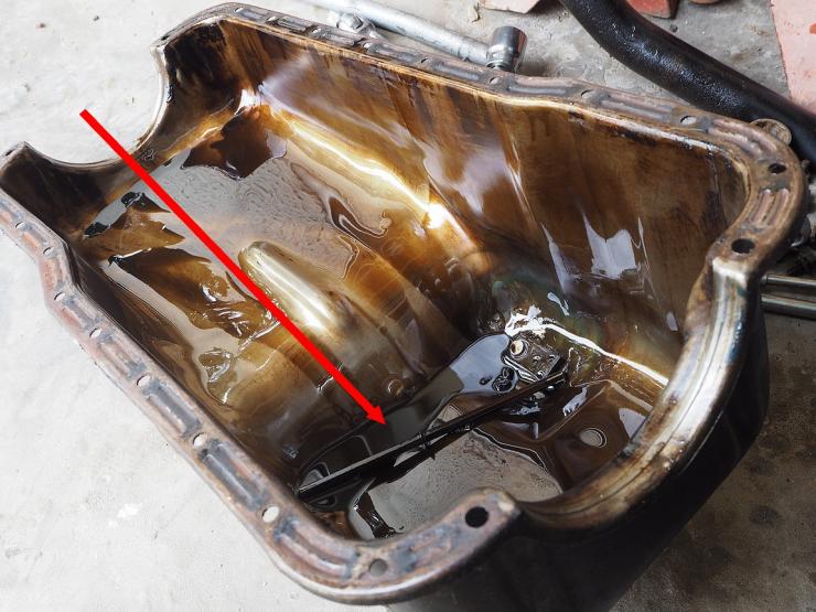

Phil Posté(e) le 1 août 2015 Signaler Partager Posté(e) le 1 août 2015 C'est quoi, et keske ça fout là ? Jérémie, t'as pas le droit de jouer Citer Lien vers le commentaire Partager sur d’autres sites Plus d'options de partage...
mino 56 Posté(e) le 1 août 2015 Signaler Partager Posté(e) le 1 août 2015 fragment de puit de jauge ? Citer Lien vers le commentaire Partager sur d’autres sites Plus d'options de partage...
The Lion King Posté(e) le 1 août 2015 Signaler Partager Posté(e) le 1 août 2015 Déjà c'est quoi ce carter? Je le trouve démesuré...? Citer Lien vers le commentaire Partager sur d’autres sites Plus d'options de partage...
Comet72 Posté(e) le 1 août 2015 Signaler Partager Posté(e) le 1 août 2015 Un "outil" utilisé durant l'assemblage, comme on en trouve dans certaines boites GM? Citer Lien vers le commentaire Partager sur d’autres sites Plus d'options de partage...
Phil Posté(e) le 1 août 2015 Auteur Signaler Partager Posté(e) le 1 août 2015 fragment de puit de jauge ? Nan Déjà c'est quoi ce carter? Je le trouve démesuré...? Carter moteur d'un 289 Ford - oui, un V8 ça te change Un "outil" utilisé durant l'assemblage, comme on en trouve dans certaines boites GM? Nan Citer Lien vers le commentaire Partager sur d’autres sites Plus d'options de partage...
geotransam Posté(e) le 1 août 2015 Signaler Partager Posté(e) le 1 août 2015 une tige de culbuteur ? Citer Lien vers le commentaire Partager sur d’autres sites Plus d'options de partage...
bru301 Posté(e) le 1 août 2015 Signaler Partager Posté(e) le 1 août 2015 Trop long pour une tige de culbu. Par contre, ça ressemble fort à un axe d'entrainement de pompe à huile.... Quand à savoir ce qu'il fiche au fond du carter.....on ne peut supposer qu'un maladroit l'aura fait tomber et ne s'est pas enquiquiné à déposer le carter pour le sortir...... Ote moi un doute Phil.....c'est pas toi qui a fait ça..... Citer Lien vers le commentaire Partager sur d’autres sites Plus d'options de partage...
Phil Posté(e) le 1 août 2015 Auteur Signaler Partager Posté(e) le 1 août 2015 une tige de culbuteur ? Trop long pour une tige de culbu. Wala pis un peu trop hexagonal aussi Par contre, ça ressemble fort à un axe d'entrainement de pompe à huile.... J'aurais dû t'interdire de jouer à toi aussi Quand à savoir ce qu'il fiche au fond du carter.....on ne peut supposer qu'un maladroit l'aura fait tomber et ne s'est pas enquiquiné à déposer le carter pour le sortir...... Presque... disons qu'un maladroit l'a fait tomber en déposant l'allumeur , mais qu'il a vite vu que sans déposer le carter pour le récupérer au fond et la pompe à huile pour le remettre en place, le moteur allait marcher beaucoup moins bien . Citer Lien vers le commentaire Partager sur d’autres sites Plus d'options de partage...

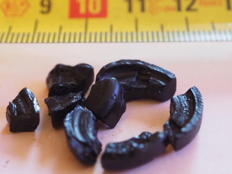

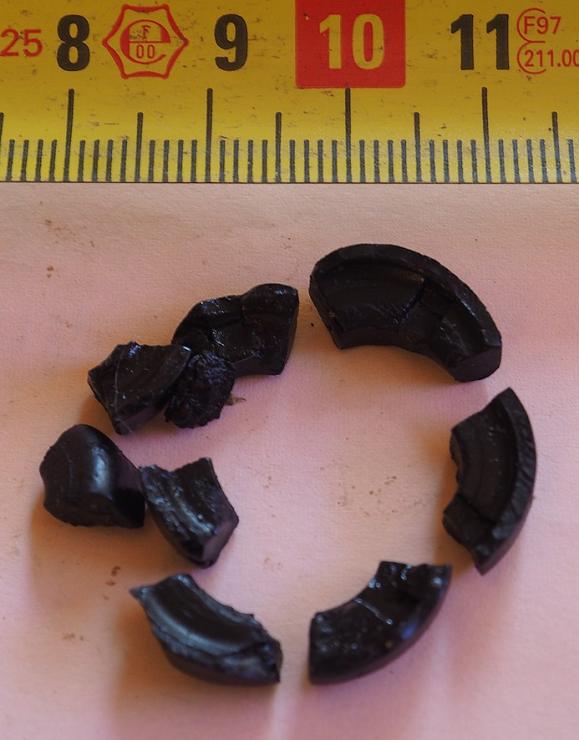

Phil Posté(e) le 1 août 2015 Auteur Signaler Partager Posté(e) le 1 août 2015 Je vous propose en prime un vrai quizz - dont je n'ai cette fois pas la réponse... Sur la photo du premier post, près du bouchon de vidange du carter, on peut voir quelques îlots flottant en surface. Après pêche et nettoyage, ce sont de petits morceaux de plastique qui semblent provenir d'une pièce circulaire, genre bague ou arrêt d'huile. Du coup, mêmes questions Rappel : bloc 289 Ford, mais il n'y a pas de raison que ça soit différent sur un 302. Citer Lien vers le commentaire Partager sur d’autres sites Plus d'options de partage...
Eagle1_77 Posté(e) le 1 août 2015 Signaler Partager Posté(e) le 1 août 2015 Ca a l'air d'être du plastic mais bien cuit A part ca ... Citer Lien vers le commentaire Partager sur d’autres sites Plus d'options de partage...
STG Posté(e) le 1 août 2015 Signaler Partager Posté(e) le 1 août 2015 Tige entre pompe a huile et allumeur avec sa bague en plastoc. J en ai monté un qui à la place de la bague plastoc est en métal formé sur l axe Citer Lien vers le commentaire Partager sur d’autres sites Plus d'options de partage...
