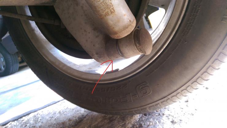

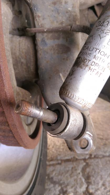

Le faisant moins aujourd'hui (et sachant d'ou venait ces bruits) j'ai pu constater ça :
L'écrou s'est simplement desserré, la tige est donc sorti de son emplacement, et j'ai malheureusement perdu une entretoise :
Sur cette photo, le coté droit avec la flèche indiquant la pièce perdue :
Le problème est simple, il suffit de retrouver une entretoise, un écrou et roule mais le problème c'est que ça ne résoudra pas les "bruits" qui je pense sont dus à frottement métal contre métal.

- Est ce que ça vous semble un bonne idée de refixer l'amortisseur sans l'entretoise manquante, le but étant d'avoir la partie caoutchouc contre la partie métallique et donc plus de bruit. (peut-être qu'en nettoyant-graissant-resserant l'ensemble, ça pourrait résoudre le problème ?)

Non car quand je fais gigoter l'amorto qui ne tient que pas sa partie supérieur, plus de bruit.
Et quand je fait le test en demandant à quelqu'un de fait bouger le benne, je vois bien qu'il y'a du jeu dans la fixation du bas et que c'est le métal contre métal qui fait du bruit, d'ou mon idée de retirer l'entretoise ou de la remplacer par une autre mais souple ...

Quand je fait bouger la voiture, je vois bien que l'ensemble de la fixation ne bouge pas en même temps, en gros l'amortisseur ne reste pas exactement au même niveau que la partie du pont sur laquelle il est relié.
Le silentbloc est mort, ou la vis est vraiment mal vissée... En fonctionnement normal, ça ne doit pas bouger plus que la compression du silentbloc, c'est-à-dire peanuts.

Effectivement le filtrage est bien amoché, mais ce qui m'embête c'est que le boulon à une forme un peu spécifique au niveau de la tête, il n'a pas le même diamètre sur toute sa longueur, pour je pense, s'adapter au silentbloc.
