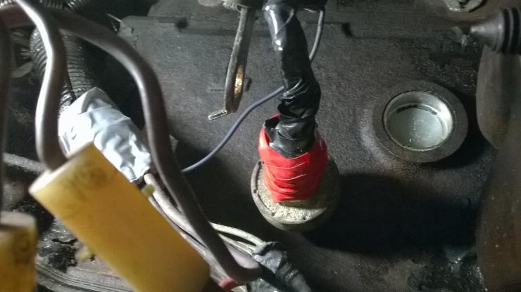

ceddec Posté(e) le 23 août 2015 Auteur Signaler Partager Posté(e) le 23 août 2015 En remontant je me suis aperçu qu'un fil qui n'a rien à voir avec le démarreur pendait... C'est la "prise" d'un capteur qui se situe juste au dessus du démarreur, dans le bloc moteur. Cassée, elle a été repositionnée avec du scotch électrique par un des anciens propriétaires, mais le scotch est devenu raide et cassant au fil du temps. Donc en y touchant je l'ai défait. J'ai remis ça provisoirement avec du même scotch, j'espère que ça va le faire. Je ne sais pas ce que c'est, sûrement le capteur de pression d'huile??? Si quelqu'un le sait je suis preneur de l'info! Bon alors j'ai trouvé tout seul comme un grand. Le capteur fiché dans la culasse juste au dessus du démarreur c'est le capteur de cliquetis! Citer Lien vers le commentaire Partager sur d’autres sites Plus d'options de partage...

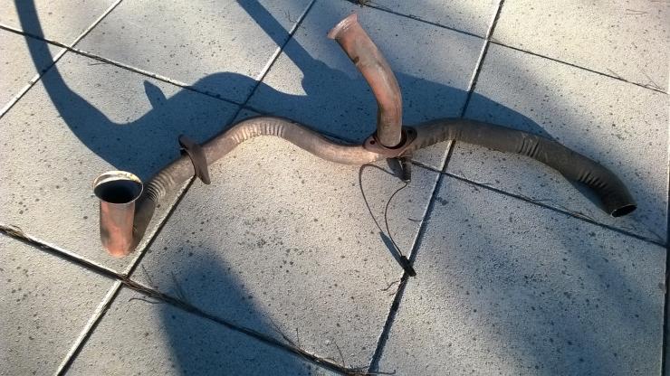

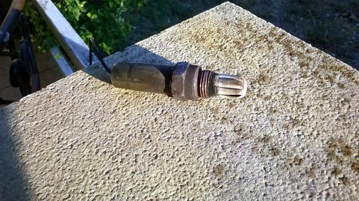

ceddec Posté(e) le 25 août 2015 Auteur Signaler Partager Posté(e) le 25 août 2015 Aujourd'hui je me suis attaqué à cet échappement fuyard et la fameuse sonde lambda. Je démonte donc les 4 écrous sur les collecteurs, le truc super emmerdant vu l'accès peu aisé. Une fois les tubes déconnectés des collecteurs, impossible de désolidariser le reste de la ligne, même derrière le catalyseur c'est soudé par la rouille. Bon ben yapluka couper... et hop un coup de disqueuse! Et voilà la sonde. Elle était bien accrochée la coquine, la rouille + un filetage un peu foiré l'ont rendue très difficile à défaire. J'étais à deux doigts d'abandonner quand finalement elle a bien voulu bouger! Un peu encrassée, une petite nouvelle a pris sa place. Citer Lien vers le commentaire Partager sur d’autres sites Plus d'options de partage...

ValoXx Posté(e) le 28 août 2015 Signaler Partager Posté(e) le 28 août 2015 How magnifique pompom ! en blanc c'est très classe ! , en regardant ton post j'ai eu le sourire à plusieurs reprise car on à eu parfois les mêmes galères pour soulevé la voiture etc , les endroits inaccessible et des parties qui sont rouillées figées ! , d'ailleurs ma sonde lambda est bloqué bloqué .., bref Magnifique ! Citer Lien vers le commentaire Partager sur d’autres sites Plus d'options de partage...
ceddec Posté(e) le 28 août 2015 Auteur Signaler Partager Posté(e) le 28 août 2015 Pour la sonde pas le choix faut tomber le pot... J'ai forcé comme un dingue avec une rallonge pour la faire venir! Citer Lien vers le commentaire Partager sur d’autres sites Plus d'options de partage...

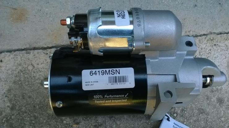

ceddec Posté(e) le 5 septembre 2015 Auteur Signaler Partager Posté(e) le 5 septembre 2015 Ca y est j'ai reçu mon démarreur, youpi! Comme on peut le voir sur l'étiquette il a bien voyagé (je l'ai acheté aux USA)... Mais avant de le monter je dois attendre les autres pièces commandées, notamment le capteur de cliquetis. En attendant j'ai vidangé le circuit de refroidissement puisqu'il faudra le faire pour mettre le capteur. Incroyable la merde qui est sortie. Vue que le liquidé était vert (a priori pas d'origine) j'espère qu'il n'y a pas eu de mauvais mélange. Je pense faire plusieurs remplissages/vidanges avec de l'eau pour nettoyer un peu avant de remettre du liquide de refroidissement. En attendant j'ai remis de l'eau pour que ça ne sèche pas dans le radiateur. Et j'ai nettoyé le vase d'expansion au gros sel, très efficace!!! Une petite photo du capteur à changer (connecteur cassé et scotché par un ancien proprio). Citer Lien vers le commentaire Partager sur d’autres sites Plus d'options de partage...

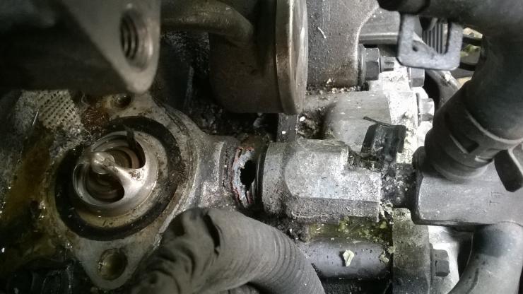

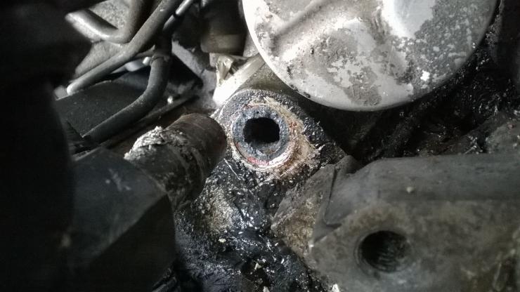

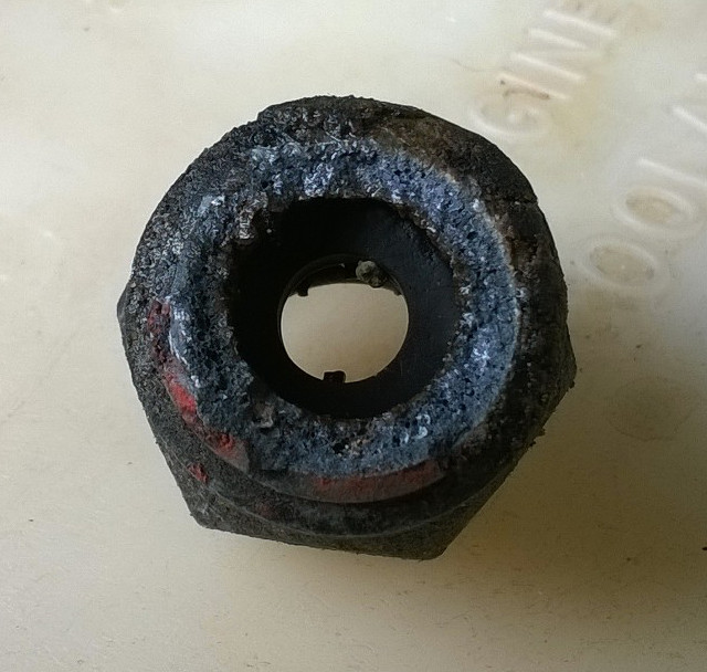

ceddec Posté(e) le 16 septembre 2015 Auteur Signaler Partager Posté(e) le 16 septembre 2015 Aujourd'hui je voulais mettre un bon coup pour finir la ponpon et enfin rouler un peu. Montage du démarreur neuf, remontage du pot avec bricolage maison car pas envie de souder (et démonter le reste de la ligne...), changement des silent-blocs d'échappement arrières, changement de la sonde de température, démontage du calorstat. Là je me dis cool tout va bien, pas de vis qui veut pas venir, tout va bien. Tant mieux, plus que le raccord (de chauffage?) qui fuyait un peu et hop c'est fini. Et là un petit coup de clé et crac, la pièce est pétée et bien sûr le filetage est resté à l'intérieur... Quelle merde... Dans un sens vaut mieux que ça arrive là que sur la route, la pièce était vraiment HS. Pourtant toute petite fuite insignifiante... Voilà quelques photos. Sur la dernière on voit bien la porosité du métal, pas étonnant que ça ait pété. Citer Lien vers le commentaire Partager sur d’autres sites Plus d'options de partage...
Gégé83 Posté(e) le 16 septembre 2015 Signaler Partager Posté(e) le 16 septembre 2015 ca c est la merde ! il te reste qu'a l attaquer a la lame de scie pour le fragilisé et finir de le casser avec un petit pointeau sans rien faire tomber a l intérieur bon courra Citer Lien vers le commentaire Partager sur d’autres sites Plus d'options de partage...
Gégé83 Posté(e) le 16 septembre 2015 Signaler Partager Posté(e) le 16 septembre 2015 ca c est la merde ! il te reste qu'a l attaquer a la lame de scie et au petit pointeau pour le faire sauter sans rien faire tomber dedans bon courage pour la suite Citer Lien vers le commentaire Partager sur d’autres sites Plus d'options de partage...
ceddec Posté(e) le 16 septembre 2015 Auteur Signaler Partager Posté(e) le 16 septembre 2015 Ben le problème c'est qu'il y en a eu dedans.... Je vais laver à grande eau une fois fini avec la durite basse enlevée, en espérant que ça suffise... Citer Lien vers le commentaire Partager sur d’autres sites Plus d'options de partage...
ValoXx Posté(e) le 17 septembre 2015 Signaler Partager Posté(e) le 17 septembre 2015 ça devais être vraiment fragilisé je pense ! pour que çà claque comme ça ! Maintenant de la patience ^^ Citer Lien vers le commentaire Partager sur d’autres sites Plus d'options de partage...
