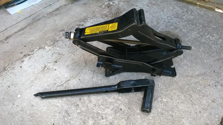

Raptor toi qui a une Firebird tu peux me dire sur quelles parties on peut placer le cric à l'avant et à l'arrière? Du moins si nos chassis se ressemblent! Ca parait con comme question mais en suivant le manuel d'origine j'ai placé le cric au mauvais endroit et la tôle a un peu tordu... :oops: Bizarre ce manuel, il y a 20 pages sur la ceinture de sécurité et sur d'autres points importants très peu d'info... :unsure:
Tu utilise le cric d'origine ? Perso je l'ai pas donc je soulève par le "chassis", mais avec une cale en bois ou en acier sinon ça peut marquer la tôle. Ou alors tout autre point structurel très résistant. Sous la traverse du moteur aussi.
Sous la traverse moteur, oui, sous le triangle de roue c'est faisable aussi, sous le pont pour l'arrière. Toujours avoir une petite cale en bois si tu utilise un cric hydraulique. Ca répartit mieux la pression du cric et ça évite d’abimer le dessous.
De toutes façon, il faut prendre où il y a une barre en métal solide (bon, pas la direction non plus), le long du chassis, surtout pas sur les zones de métal pleines façon tôles.
J'ai fait la connerie une fois de soulever une twingo II comme ça, le métal s'est tordu et le caoutchouc venait frotter contre la roue quand je tournais. Retordu à coup de maillet, mais ça fait chier.
Oui j'ai le cric d'origine mais franchement je ne vois pas comment l'utiliser! Je pense que je vais fabriquer une petite cale en bois + un bout de plaque métal avec tige pour aller dans la gorge du cric.
ca c est un cric qui se prend sur la lèvre sous le bas de caisse
