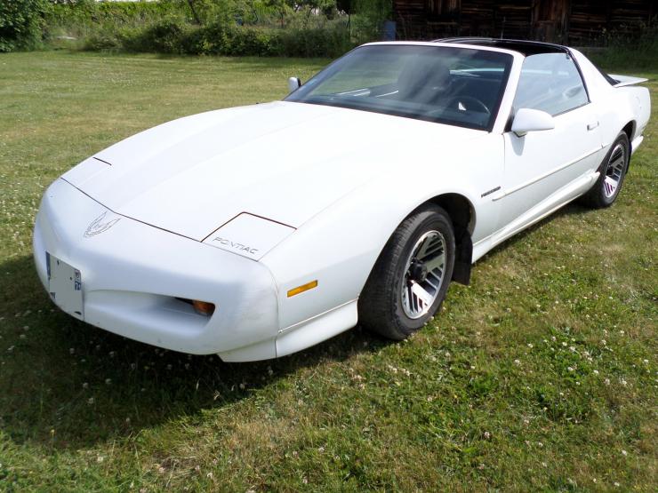

Voilà, je suis propriétaire d'une belle Pontiac Firebird de 1992 totalisant 137.000km au compteur. Voici quelques photos (prises par l'ancien propriétaire car pas eu le temps d'en faire d'autres...).

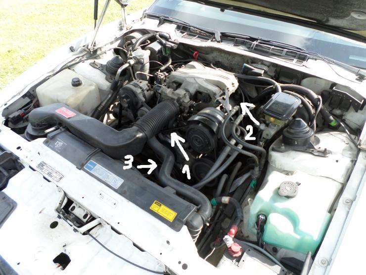

- Il y a une micro fuite qui semble ête du liquide de refroidissement. Mais je ne sais pas à quoi correspond l'organe qui fuit, si quelqu'un peut m'éclairer! Ca se passe juste sous le tuyau d'arrivée d'air (photo ci-dessous).
- Il y a aussi des fuites d'huile au niveau du moteur. J'en ai repéré deux : une au niveau des caches culbuteurs et une au niveau de la poulie de sortie d'arbre si je ne me trompe pas. J'ai repéré ça sur la dernière photo ci-dessous.

Les fuites repérées :
1 - fuite d'eau
2 et 3 - présence d'huile

pour la fuite d'eau , on ne voit pas bien sur la photo mais ça ressemble à une pompe à eau .

Je lui ai montré aussi la mini fuite d'eau et d'après lui ce serait une sonde. Ca vous dit quelque chose une sonde juste au dessus de la pompe à eau et sous le tuyau d'arrivée d'air?

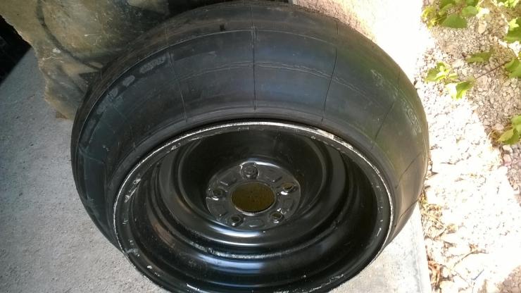

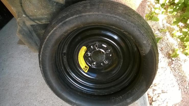

Bon aujourd'hui j'ai quand même eu le courage de sortir la roue de secours pour la regonfler. Problème, dès que je gonfle le pneu se barre d'un coté! Pas très conclant.... je pense que le pneu est mort... :D

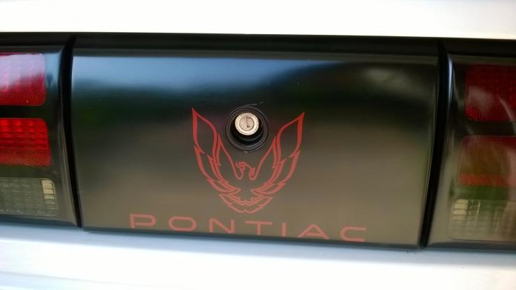

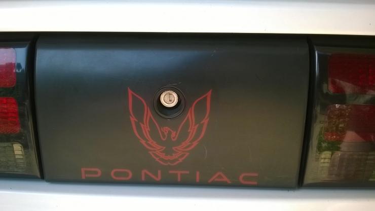

Du coup jai passé un peu de polytrol sur le logo arrière pour le rénover, histoire de faire quelque chose quand même...
Avant
Après

Ha oui c'est sur que la rénovation du logo arrière c'était une priorité... :sifflement:

Une sonde dans la pompe à eau, je vois pas l'intérêt. mais effectivement il semble que ça soit un truc qui ressemble à une sonde qui fuit. Donc,
- Démontage de ladite sonde en douceur, identification, remplacement et montage au teflon si pas branchée.
Non là elle roule pas, elle attend sagement qu'on s'occupe d'elle. Ce qui sera fait dès que j'aurais reçu ce qu'il faut.
En fait le truc qui fuit n'est pas sur la pompe à eau mais juste au dessus. Et ça n'a finalement pas l'air d'être une sonde car il y a deux tuyaux qui partent vers le "carbu" (pour le refroidir?), sachant que c'est aussi vissé sur le moteur...
Ce sont des dépressions. La dépression s'ouvre et se ferme en fonction de la T° de l'eau, et indique ainsi au carburateur la température du moteur.
Il est donc possible qu'elle fuit, oui. Ca ne change rien au mode opératoire: dépose, achat neuf (au cas où, mieux vaut en avoir une d'avance), teflon (pas de contacts électriques, donc peu importe) et repose.
Si c'est bien ce que je pense, chercher "thermal vaccum switch"...
Jette un oeil sur google pour voir si ça correspond: https://www.google.fr/search?q=thermal+vacuum+switch&source=lnms&tbm=isch&sa=X&ei=JcebVfPTD8j_UNfvs4gL&ved=0CAcQ_AUoAQ&biw=1112&bih=586

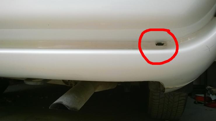

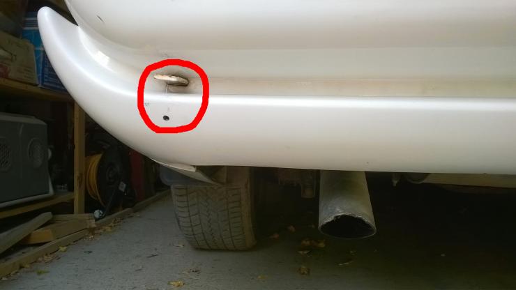

Sur le parechoc arrière j'ai une petite patte en métal qui dépasse en bas à gauche, et à droite au même endroit il y a un trou (mais on dirait qu'il y a eu une patte aussi). Je les ai pris en photo. Vous sauriez ce que c'est ???

Pour le parechoc ça t'évoque quelquechose?

Pour tes bouts de pare chocs ça me fait penser aux crochets d'attelages, sauvagement coupés à la disqueuse parce que "merde, c'est moche, ça dépasse".
Mais après... de là à dire si c'était ça... :sifflement:
