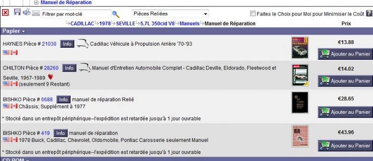

The Lion King Posté(e) le 3 juillet 2015 Signaler Partager Posté(e) le 3 juillet 2015 Fusible oui, dans la boite à fusible. Mais si tu as du jus au bout c'est qu'il est bon (ça ne coute rien de vérifier quand même ). Relai, j'en sais rien, je ne connais pas trop ces cadillacs. Mais c'est pas impossible! N'as tu pas le manuel de ta voiture? Parce que sinon il faut le commander tout de suite... https://www.rockauto.com/catalog/moreinfo.php?pk=314828&cc=1027460&jnid=423&jpid=0 Citer Lien vers le commentaire Partager sur d’autres sites Plus d'options de partage...
