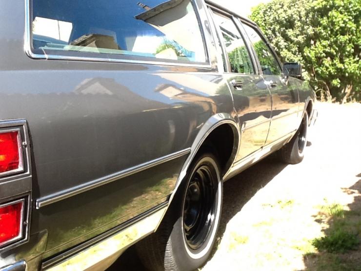

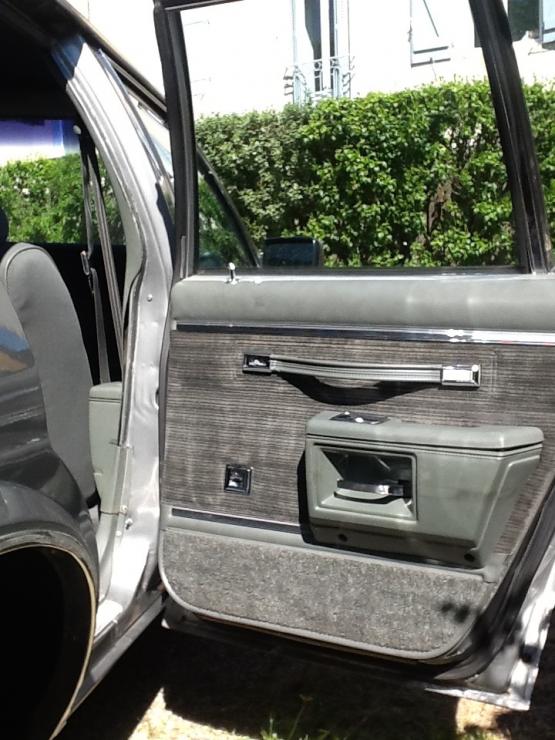

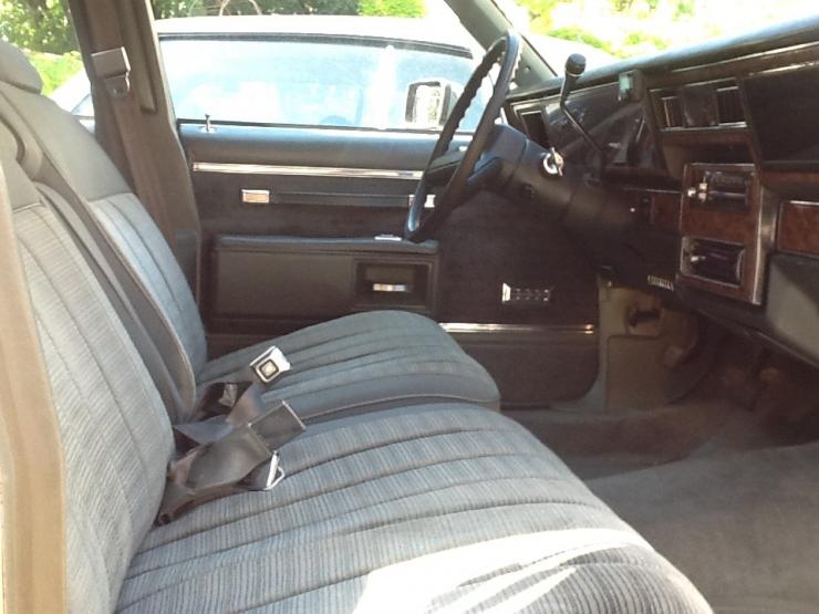

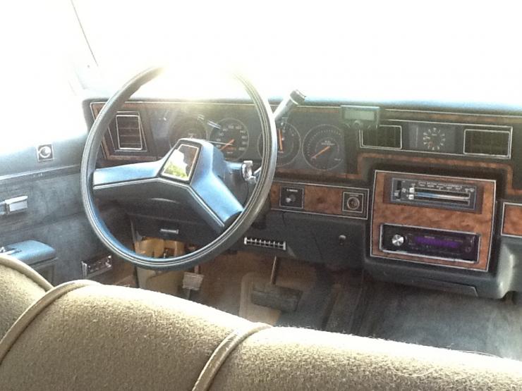

EiGhT-PaCk Posté(e) le 3 juin 2015 Auteur Signaler Partager Posté(e) le 3 juin 2015 Hier soir, lavage des 1100km parcourus ce week-end, c'était pas triste sur la face avant...J'ai remplacé la courroies de clim. Toutes les courroies étaient dans le "coffre" à l'arrière, en ce qui semble être du NOS. Quelques photos (prise avec mon ipad... mon Reflex étant dans la nature) : L'intérieur est super propre, j'aimerai juste trouver la façade du bloc autoradio en originale. Ca ne se voit pas trop, mais celle-ci a été taillée pour recevoir un bloc DIN à la place des commandes de ventilation. Toute l'instrumentation est fonctionnelle. J'ai retrouvé l'économètre comme chez BMW Elle a encore ses tapis caoutchouc d'origine GM, j'adore. Citer Lien vers le commentaire Partager sur d’autres sites Plus d'options de partage...

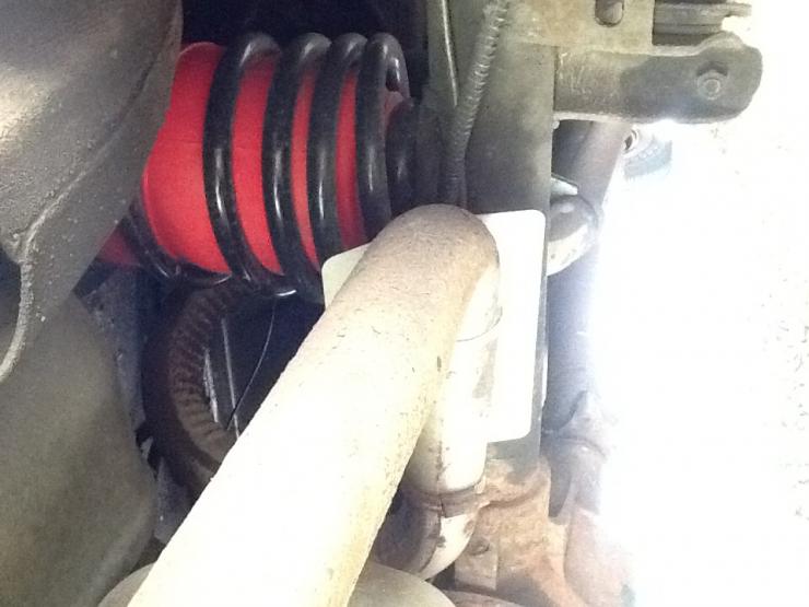

EiGhT-PaCk Posté(e) le 3 juin 2015 Auteur Signaler Partager Posté(e) le 3 juin 2015 Voilà ce que j'ai a l'arrière ; ça remplace certainement le système d'origine ... Sauf que je ne comprends pas le fonctionnement. J'ai deux valves, une seule avait de la pression, et l'arrière de la voiture était hyperactif haut. J'ai finalement baisse la pression a 0,5 bar d'un côté et idem de l'autre.ca a baissé légèrement le niveau... C'est donc une valve > un airbag ? Citer Lien vers le commentaire Partager sur d’autres sites Plus d'options de partage...

Pit Posté(e) le 3 juin 2015 Signaler Partager Posté(e) le 3 juin 2015 Si il n'y a pas de charge sur l'essieu arrière, dans ton cas pas de cadavre d'obèses dans un cercueil en chêne massif avec intérieur velours, tu peux vider la pression. C'est une assistance à la charge, par de charge pas de pression... Une valve par côté, ça paraît logique, sinon la pression se transmettrait entre les deux boudins. Citer Lien vers le commentaire Partager sur d’autres sites Plus d'options de partage...

EiGhT-PaCk Posté(e) le 4 juin 2015 Auteur Signaler Partager Posté(e) le 4 juin 2015 Si il n'y a pas de charge sur l'essieu arrière, dans ton cas pas de cadavre d'obèses dans un cercueil en chêne massif avec intérieur velours, tu peux vider la pression. C'est une assistance à la charge, par de charge pas de pression... Une valve par côté, ça paraît logique, sinon la pression se transmettrait entre les deux boudins. En fait oui et non ! Je t'explique ; quand j'ai eu la voiture, un seul côté était gonflé, et son assiette était bonne. J'avais lu que certains airbags doivent être maintenus à une pression minimal sous peine de les détruire rapidement. Je tente tout à l'heure de TOUT dégonfler pour voir ce qui se passe. Citer Lien vers le commentaire Partager sur d’autres sites Plus d'options de partage...
EiGhT-PaCk Posté(e) le 4 juin 2015 Auteur Signaler Partager Posté(e) le 4 juin 2015 En fait oui et non ! Je t'explique ; quand j'ai eu la voiture, un seul côté était gonflé, et son assiette était bonne. J'avais lu que certains airbags doivent être maintenus à une pression minimal sous peine de les détruire rapidement. Je tente tout à l'heure de TOUT dégonfler pour voir ce qui se passe. Je viens de jouer au lézard sous la Caprice dans ma cour en petits cailloux chauffés par un soleil de plomb : il y a deux circuits distinct. L'un est le circuit d'origine des suspensions pneumatiques (RPO G66 - fonctionnel & testé, ouf !) et le second c'est l'espèce d'AirRide installé dans les ressorts arrières. J'ai tout dégonflé, en laissant tout de même la pression de 0,6bars préconisée dans le circuit d'origine. Résultat, la Caprice retrouve son assiette normale et le train arrière sa souplesse La suite ? La sortie d'échappement à 90° façon dentelle de Calais. je vais y mettre un coup de disqueuse pour retrouver un son normal... Ensuite on tentera un truc avec Morriss Citer Lien vers le commentaire Partager sur d’autres sites Plus d'options de partage...
