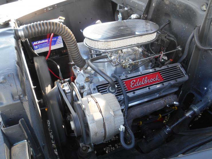

Question qui va surement paraitre bête .. , quel carburant dois je mettre pour alimenter mon small block 350 des années que je suppose être vers 70/80 ?? On m'a plus ou moins dit tantôt 95 tantôt 98 ... sans additif .. ????????
D'ailleurs comment puis-je savoir facilement de quelle année est mon block ?
merci d'avance !! :)

.. moteur haute compression je sais pas , mais le haut moteur présente une culasse Edelbrock neuve , un carbu Weber quadruple corps et , d'après le proprio un arbre à cames "camel heads" , je ne sais pas pourquoi un tel montage ( si quelqu'un sait ou connait ces pièces ? ), mais il y a tout lieu de croire qu'il est renforcé .. ( ? )
Textuellement .. , les infos du proprio :
Motor is a rebuilt 350 small block with a mild cam, edelbrock manifold and new Weber carb, camel hump heads. Transmission is 350 Turbo
donc , pour revenir au carburant , je devrais opter pour du SP98 d'après vous ?

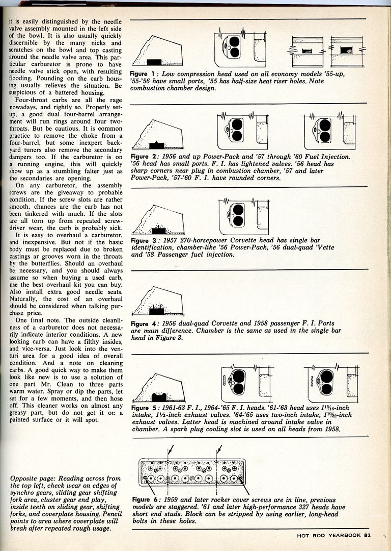

Camel hump head, c'est le modèle de culasse, elles s'identifient par un détail dans la fonderie, ici en forme de chameau...

Pit , ma configuration " camel " est la dernière je suppose du document que tu as diffusé ( les bosses .. ) ? quel gain pour le small block ?

Pas d'accord, les culasses "double bosse" sont en générales montées car elles ont des petites chambres de combustion. Ça signifie un taux de compression certainement supérieur 9:1.
Soit ton allumage n'a pas trop d'avance, dans ce cas du 95 fera l'affaire, sinon mets du 98...
