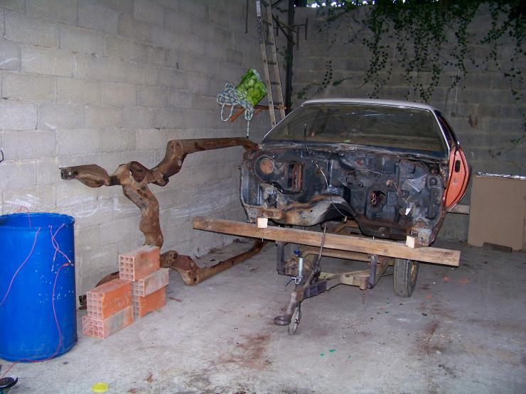

Tes supports pour la caisse, c'est quand même du wanagain :blink: je suis étonné que vous n'ayez pas tout pris sur la tronche.
hahaha non mais quand même... ca tient et c'est super provisoire . toutes mes chandelles sont trop petites de toutes facons faut etre réaliste on va pas sabler comme ca hein?

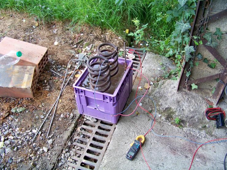

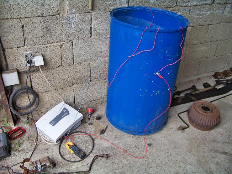

bon voila petit topo journée électrolyse (ok le sujet a été vu trop de fois mais bon je suis un petit nouveau je découvre... et c'est bien pratique!) , après MILLE essais différents et au moins autant de forums et sujets lus pendant que ca bouillait , voila un peu le truc :
une alim stabilisée 12V 6A (c'est le plus puissant que j'ai trouvé)... un bac bien de chez nous ;) , du fil et des pinces croco ,toujours plus pratique , de la tige filetée de 8 , j'en ai une grosse botte !! et quelques ecrous et rondelles (rouillées pour le coup)
j'utilise 2 tiges filetées de 1M tordues en S une de chaque coté du bac pour le + (plus yen a , plus l'ampérage augmente) , donc j'ai essayé de m'approcher au max des limites de mon alim , rendement oblige...
et un paquet de pièces vissées avec des écrous (rouillées) sur une troisième tige.
un exemple de support de pièces , tout bien boulonné le contact se fait convenablement
avant / après
mon bac est trop petit...

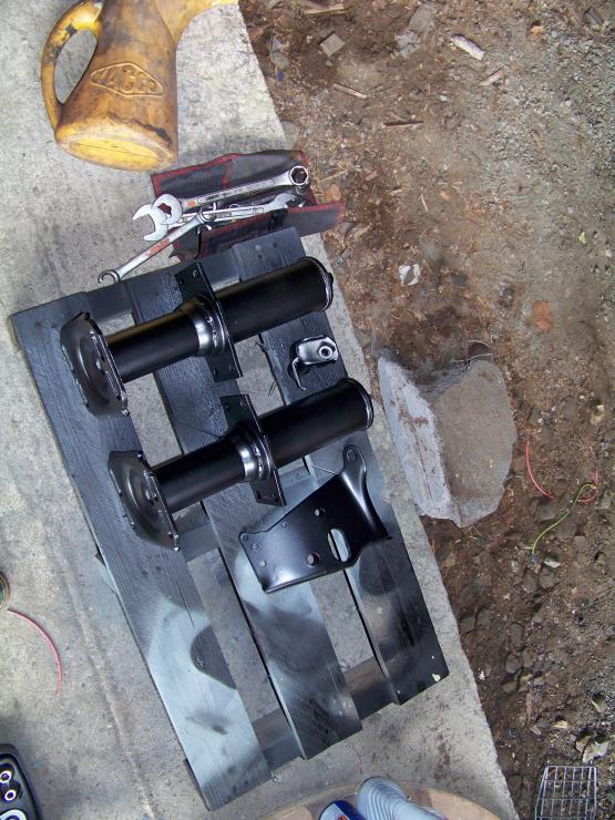

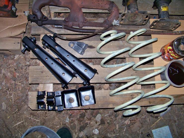

donc je fais un bac toutes les 3h , les pièces sont immédiatement séchées , puis peintes au pinceau siouplait de 2 couches de peinture PL pour châssis JAUNE crado (ben oui mais bon c'est antirouille et j'ai un pot a finir ...) puis deux couches de bombe noir mat.
je compte pas faire les pièces visibles de cette facon... ma dextérité au pinceau est des plus médiocres... pour le moment jk'ai fait :
-les bras du train AR
-tous les supports divers sur le châssis (equerres...)
-les supports de barre stab
-les étriers , qui attendent a l'interieur a l'abri de l'humidité une bombe spécialement prévue a cet effet , de préférence rouge ca freine mieux , c'est bien connu.
-un triangle

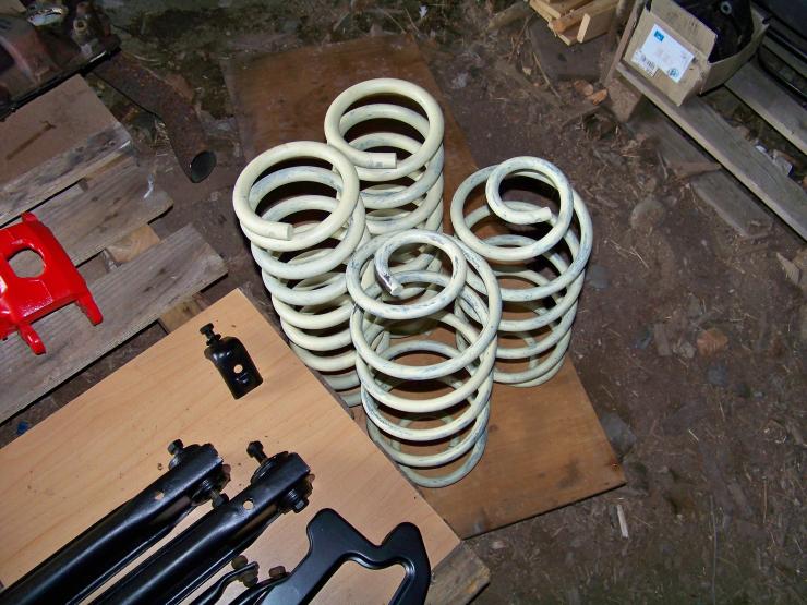

-les ressorts AR qui sont partis pour une nuit de folie.

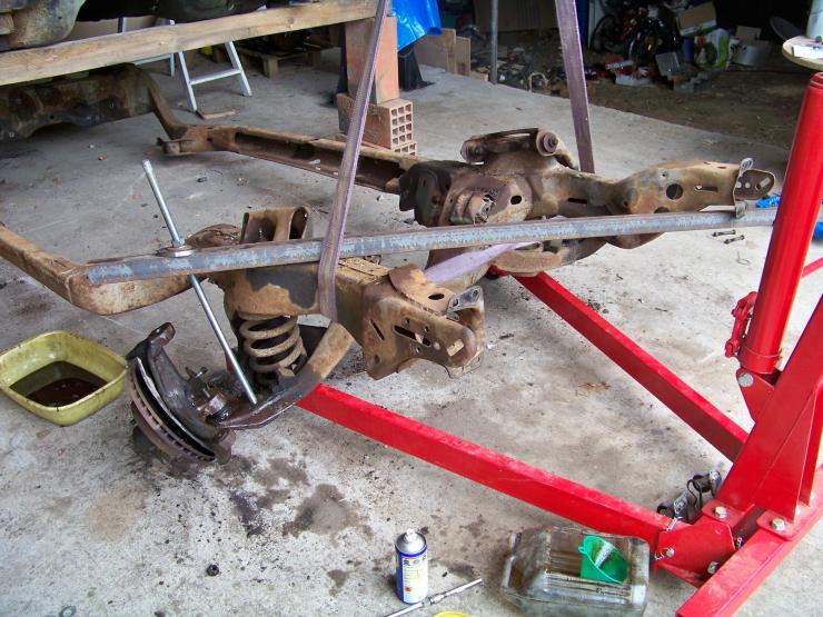

bon notre outil pour serrer les ressorts étant pas adapté a l'avant d'une chevy , voila un petit système home made pour tirer le triangle inférieur , et donc bander le ressort pour démonter l'amortisseur , entre autres.
On voit la tige filetée prise dans le trou ou se loge la bielette de barre stab' , et le gros enorme "U" qui croise les 2 montants du châssis .
sinon voila ou on en est : train AV complètement démonté , châssis complètement nu prêt a sabler:

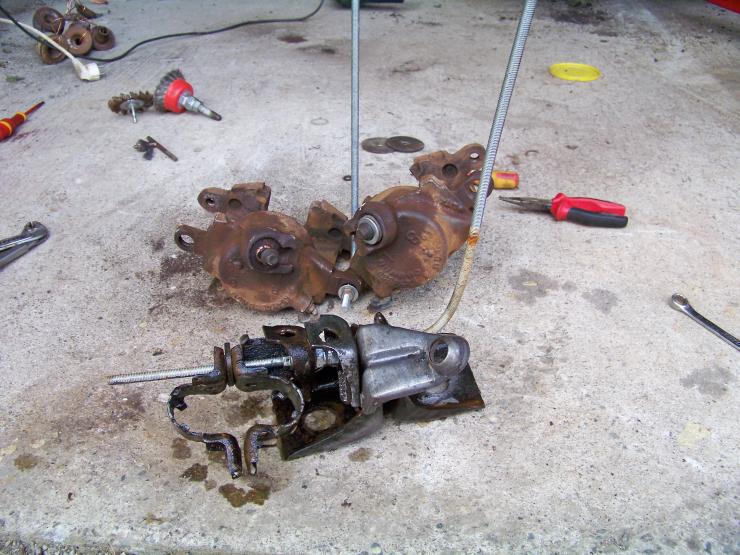

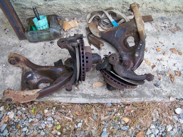

voici les 2 fusées avant , prises encore sur les triangles... mon arrache rotule VL est trop petit!!!!!! demain j'utilise un joker , appel a un ami qui fait du gros ;)

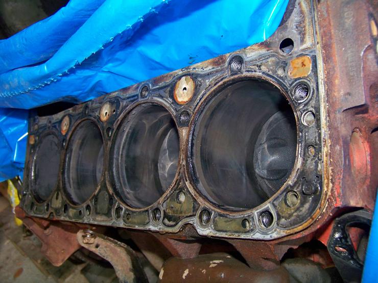

mon collègue a continué le démontage du moteur , après déculassage , le constat est sans appel , les cylindres ont été réalésés(?) il y a vraiment pas longtemps , on voit encore les marques de la machine toutes fraiches , donc super nouvelle les segments ont été changés aussi.
quand on voit les collecteurs d'échappement fissurés , le moteur refait et qu'on sait que la voiture a été importée neuve et toujours roulé en andorre , donc route de montagne , je suppose que ca a du chauffer sévère dans le bouzar et que le mec a tout fait refaire , probablement peu de temps avant de la remiser.

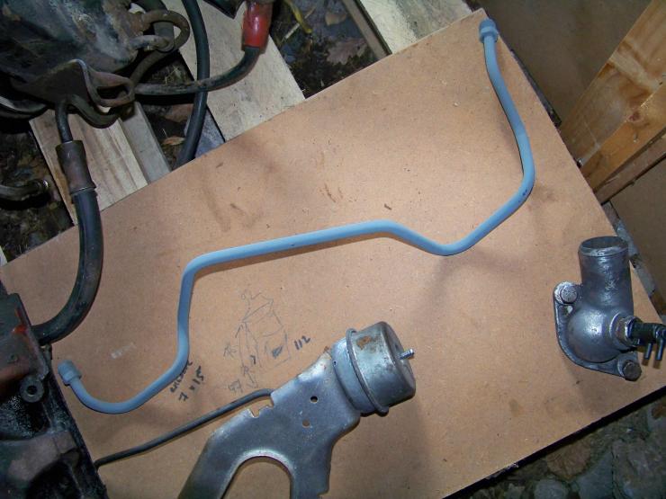

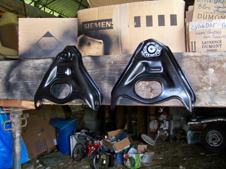

sinon je continue mes bains de jouvence , ca tourne H24 ;) voici quelques pièces qui sèchent après la première couche d'apprêt :

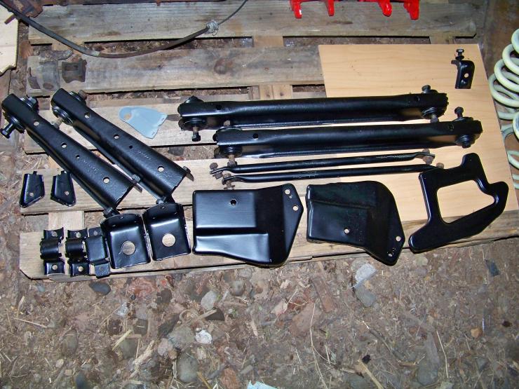

des pièces finies , d'autres qui attendent leur couleur définitive...

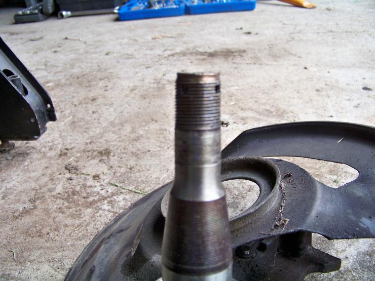

sinon en demontant les roues avant on a trouvé ceci :
roulements pas serrés , un moyeuest un peu abimé , même si au pied a coulisse on n'arrive pas a mesurer de différence de diamètre , on voit bien que ca a travaillé.
peut on sortir ce moyeu a la presse?

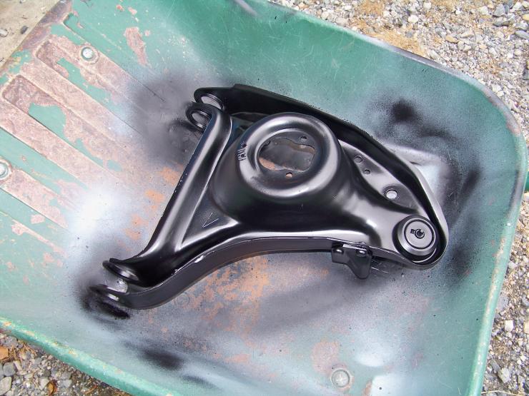

je me suis muni d'apprêt en bombe car je ne supportais plus les traces de pinceau , même si je n'ai fait que des pièces peu ou pas visibles du tout.

les ressorts qui attendent une couche de couleur en peinture PU , j'ai peur que la bombe écaille a la premiere compression...

Tu devrais utiliser des fils de section plus élevée pour ton électrolyse, tu aurais moins de pertes :)
La galvanisation à froid, c'est pour protéger de la corrosion, pas pour faire beau :D
ok merci pour l'electrolyse je vais test !

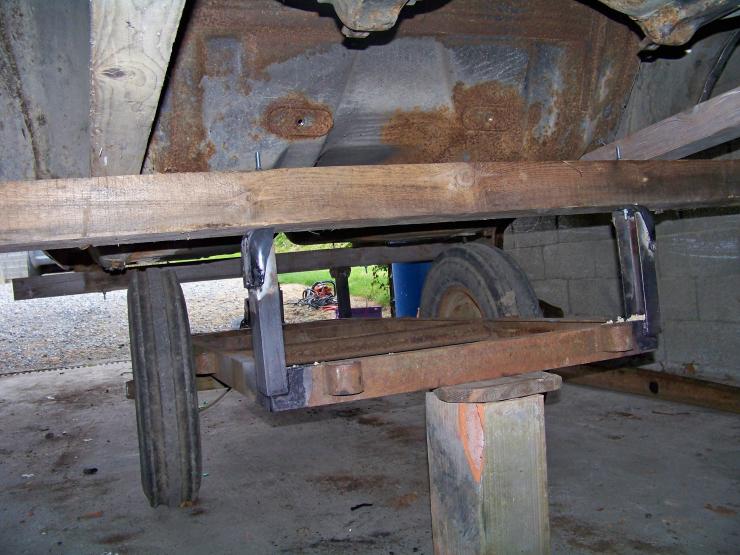

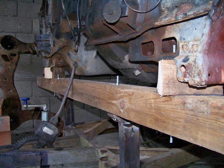

voila la caisse sur son support , prête a sortir pour sablage , et même a aller faire un tour en, cabine de peinture , à la fin...
coté avant , tout est boulonné ensemble !!
et l'arrière :
grossomodix il me reste a finir de dépoiler la caisse , un soupcon l'essieu AR , et le sablage sera presque prêt !!!
