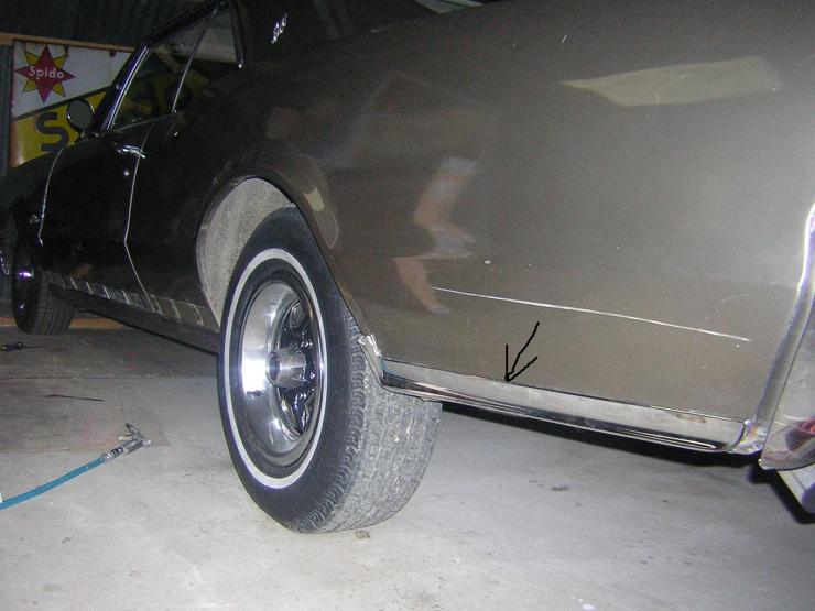

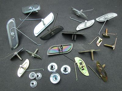

pirate Posté(e) le 18 mars 2015 Signaler Partager Posté(e) le 18 mars 2015 je suis en train de démonter mes baguettes (pour futur peinture) et quelques questions à poser : - quasi impossible à remonter sans faire des rayures ???? je tape doucement en bout de baguette avec un maillet pour l'enlever et déja c'est chaud, il faut essayer par moment de pivoter les agraphes....donc pour les remonter....... - sur la photo avec la flèche (à l'arrière) c'est le mème principe d'agraphes? car mème en tapant relativement "fort", ça bouge pas du tout et je risque de tout abimer - pour les insignes,(aile arrières) faut tout démonter l'intérieur? je suppose qu'il y a des écrous, à moins que c'est accéssible par les petites lumières? - les "lèche vitres", c'est comment qu'on fait? (en neuf pas donnés) - quand aux insignes ailes avant, je vais essayer de tirer sur l'aile pour voir si on peut passer la main, car là aussi : écrous dérrière - pour les agraphes faut mieux les laisser ou alors ça se change? Citer Lien vers le commentaire Partager sur d’autres sites Plus d'options de partage...

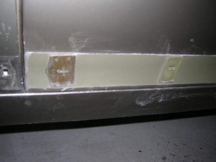

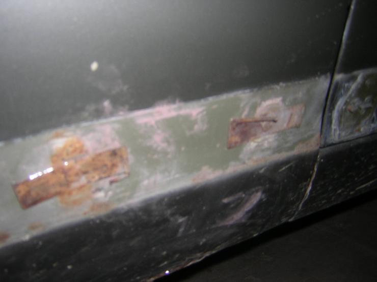

Lolo Posté(e) le 19 mars 2015 Signaler Partager Posté(e) le 19 mars 2015 Les agrafes se changent et je te conseille fortement de dévisser celle ci quitte à dégarnir ton intérieur. La plupart sont vissées en effet et si tu arrives à sortir les baguettes c'est que tu esquintes forcément quelque chose....soit les b&guettes, soit la carrosserie, soit les 2 si tu as du bol !! De toute manière ton carrossier ne pourra pas les remettre en force sous peine de tout ni*er ta belle penture et d'y faire des gnons. Voici un exemple concret de manque de cerveau : l'ancien "carrossier" avait tiré et poussé en force sur les agrafes, résultat : plein d'enfoncements à reprendre ensuite.....exit la peinture récente ! Citer Lien vers le commentaire Partager sur d’autres sites Plus d'options de partage...
pirate Posté(e) le 19 mars 2015 Auteur Signaler Partager Posté(e) le 19 mars 2015 ah ok, donc les agraphes sont démontables en les dévissant? , effectivement ça doit ètre plus facile, de toute façon je vais enlever l'intérieur, c'est plus prudent Citer Lien vers le commentaire Partager sur d’autres sites Plus d'options de partage...
pirate Posté(e) le 19 mars 2015 Auteur Signaler Partager Posté(e) le 19 mars 2015 euh j'ai regardé vite fait les agraphes et à part éventuellement celles des ailes avant, les autres n'ont pas l'air de se dévisser Citer Lien vers le commentaire Partager sur d’autres sites Plus d'options de partage...
CAN-AM Posté(e) le 19 mars 2015 Signaler Partager Posté(e) le 19 mars 2015 Les agrafes se changent et je te conseille fortement de dévisser celle ci quitte à dégarnir ton intérieur. La plupart sont vissées en effet et si tu arrives à sortir les baguettes c'est que tu esquintes forcément quelque chose....soit les b&guettes, soit la carrosserie, soit les 2 si tu as du bol !! De toute manière ton carrossier ne pourra pas les remettre en force sous peine de tout ni*er ta belle penture et d'y faire des gnons............. Exact , de plus il existe des agrafes vissées de remplacement vraiment très bien et pouvant s'adapter a de nombreuses baguettes. Et avec écrous équipé de joint . Pour les logos, c'est dépose d'élément et attention si c'est un écrou en tôle il y a de fort risque de casser la fixation. Citer Lien vers le commentaire Partager sur d’autres sites Plus d'options de partage...

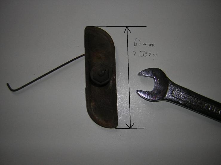

pirate Posté(e) le 20 mars 2015 Auteur Signaler Partager Posté(e) le 20 mars 2015 je sens que le remontage va ètre vraiment galère j'ai vu qu'il y avait plusieurs tailles de clips pour les baguettes, quelqu'un peut me dire laquelle est la bonne pour ma voiture? idem pour les écrous, il ya des 8-32, des 10-24... il faut que je commande, quelqu'un peut me dire? ça existe aussi en 10-32, donc quoi prendre? Citer Lien vers le commentaire Partager sur d’autres sites Plus d'options de partage...
Phil Posté(e) le 24 mars 2015 Signaler Partager Posté(e) le 24 mars 2015 Si personne n'a la même voiture que toi démontée dans son garage, à moins de te répondre au hasard personne ne pourra te dire... Il te faut démonter et mesurer les filetages avec un peigne à filets . Citer Lien vers le commentaire Partager sur d’autres sites Plus d'options de partage...
pirate Posté(e) le 24 mars 2015 Auteur Signaler Partager Posté(e) le 24 mars 2015 je croyais (à voir les annonces sur bay motor) que pour les écrous de baguettes c'était plus ou moins standard, la clé avec laquelle je les démonte est une 7/16, donc à quel écrou ça correspond? 8-32, 10-24 ou 10-32 ? c'est les tailles qu'ils proposent Citer Lien vers le commentaire Partager sur d’autres sites Plus d'options de partage...

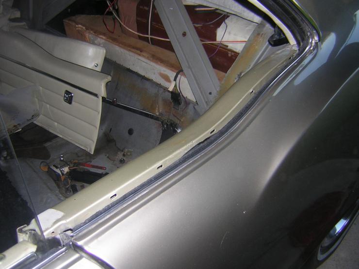

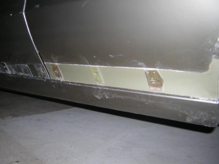

pirate Posté(e) le 26 mars 2015 Auteur Signaler Partager Posté(e) le 26 mars 2015 pour la custode à l'arrière, c'est assez accessible, mais j'ai bon tirer dessus, pousser, faire levier avec un tournevis, ça bouge pas et je vais fini par tout arracher, à moins que les agraphes sont rouillées et sont "collées" à la carosserie? Citer Lien vers le commentaire Partager sur d’autres sites Plus d'options de partage...
Lolo Posté(e) le 27 mars 2015 Signaler Partager Posté(e) le 27 mars 2015 ou elles sont engluées à l'intérieur des ailes ou des portes dans du blackson ou autre isolant bien gluant afin d'étanchéifier les trous....déjà vécu ! Citer Lien vers le commentaire Partager sur d’autres sites Plus d'options de partage...

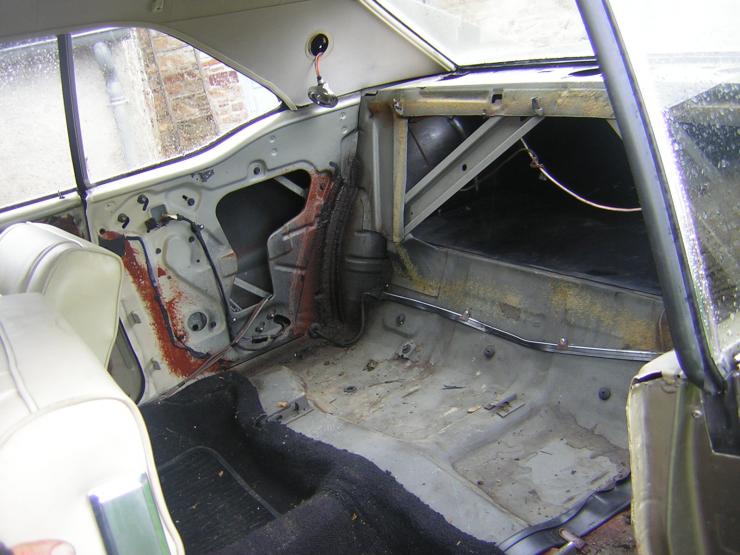

pirate Posté(e) le 29 mars 2015 Auteur Signaler Partager Posté(e) le 29 mars 2015 le démontage est pratiquement fini, (oui oui il pleut ), à part ces lécheur de vitres, j'ai vu qu'il y avait des petites vis mais il faut quasi arracher la "mousse" pour les trouver, et donc ça le fait pas. Quelqu'un sait comment on les appelles en anglais car je voudrais savoir combien ils valent en neuf ? je voudrais aussi trouver le carton qu'il y a derrière les sièges arrière le skai commence à mal vieillir, est-ce plus valable d'acheter en neuf ou de refaire par sellier? (d'après vos expériences) j'aurais besoin de ces fameuses agraphes qui tiennent les baguettes, elles font 66 mm, quelqu'un peut me dire lesquelles dois-je prendre sur baybay car les pouces et surtout leurs références....et bien moi pas trop comprendre Citer Lien vers le commentaire Partager sur d’autres sites Plus d'options de partage...
Phil Posté(e) le 29 mars 2015 Signaler Partager Posté(e) le 29 mars 2015 Les lèche-vitres, ça s'appelle des "belt weatherstrip" ou "window felt" suivant les vendeurs. Ils sont effectivement souvent fixés par une vis à tôle à l'extrémité, et par des agrafes ou des clips sur la longueur. L'accoudoir que tu montres ne "commence" pas à vieillir, il est HS. On ne doit pas trouver le skaî en neuf : seulement l'accoudoir complet ou rien du tout. Si on ne trouve pas, il faut faire refaire par un sellier, et le tarif n'est pas le même. Quand c'est dans cet état, il faut aussi changer la mousse. Faire faire un devis, personne ici ne pourra te donner de prix. Enfin, pour les filetages des agrafes, pas grand chose à te dire : la longueur n'a pas grande importance, ce qui compte c'est le filetage (à mesurer avec un peigne à filets) et le diamètre (avec un pied à coulisse), à comparer aux filets standard en 8-32, 10-32 etc. qui sont les références US utilisées pour les petits filetages (inférieurs à 6 mm) . Voir le tableau sur Wikipedia : http://en.wikipedia.org/wiki/Unified_Thread_Standard Citer Lien vers le commentaire Partager sur d’autres sites Plus d'options de partage...

pirate Posté(e) le 1 avril 2015 Auteur Signaler Partager Posté(e) le 1 avril 2015 voici le genre d'agraphe que je recherche, si quelqu'un peut m'aider... Citer Lien vers le commentaire Partager sur d’autres sites Plus d'options de partage...
pirate Posté(e) le 3 avril 2015 Auteur Signaler Partager Posté(e) le 3 avril 2015 bon super, j'ai contacté des vendeurs sur bay motor et ils n'envoient plus les agraphes en France (trop de problèmes) si vous avez des sites ou je peux trouver mon bonheur.... Citer Lien vers le commentaire Partager sur d’autres sites Plus d'options de partage...

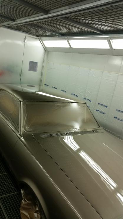

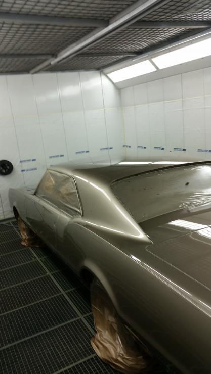

pirate Posté(e) le 17 mai 2015 Auteur Signaler Partager Posté(e) le 17 mai 2015 voici les premières photos envoyées par le peintre, hate de la voir de près... Citer Lien vers le commentaire Partager sur d’autres sites Plus d'options de partage...
Jérémie Posté(e) le 17 mai 2015 Signaler Partager Posté(e) le 17 mai 2015 C'est bon ça Bon reste plus qu'a tout remonter sans rayure Citer Lien vers le commentaire Partager sur d’autres sites Plus d'options de partage...
pirate Posté(e) le 17 mai 2015 Auteur Signaler Partager Posté(e) le 17 mai 2015 on va essayer, mais c'est pas gagné....affaire à suivre... Citer Lien vers le commentaire Partager sur d’autres sites Plus d'options de partage...
