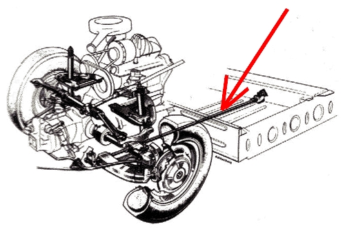

bru301 Posté(e) le 10 décembre 2014 Signaler Partager Posté(e) le 10 décembre 2014 Du coup c'est quoi une barre de torsion ? Une barre de torsion, c'est ce qui remplace le ressort (boudin ou à lame) sur certains modèles de suspension. En fait, ça se présente comme ceci (au bout de la flèche rouge.... ) C'est une barre d'acier (et non pas de faire comme Gaston ) fixée sur le châssis et prise dans le triangle. Le mouvement de celui-ci provoque la torsion de la barre (d'où son nom... ) . Comme la barre est prise dans l'axe de rotation du triangle, un grand mouvement de la roue provoque un faible écart angulaire de la barre qui reste dans la limite de la déformation élastique du métal et joue donc ainsi le rôle de ressort. Si tu veux vraiment voir comment c'est fait, tu n'as qu'a te glisser sous une 4L (je sais, ça se fait rare de nos jours... ) c'est l'exemple parfait de ce genre de suspension. Dans le domaine de l'américaine, certaines Chryslers et Impérials ont eu une suspension avant équipée de barre de torsion qui leur conférait une tenue de route diablement plus efficace que les Cadillacs du même cru qui se vautraient lamentablement dans le moindre virage digne de ce nom en raison de leur ressort du genre "chamalow"... Citer Lien vers le commentaire Partager sur d’autres sites Plus d'options de partage...
