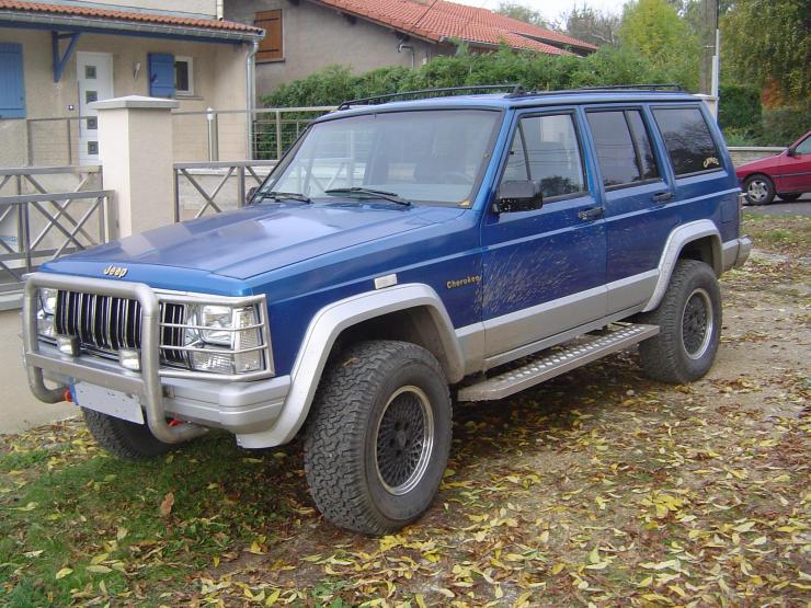

Au passage une photo de mon XJ 2.5i de 1994 :super:

Sympa tes pneus, c'est quelle taille ?
Perso je vais prendre des BF A/T KO2 quand ils sortiront courant de l'année en 235/75/15 histoire de mieux remplir les passages de roues.
On a pas la meme boite, la mienne ne propose qu'un mode Part-Time je n'ai pas de diff central ;)
Mes pneus sont des Malatesta Kaiman en 235/75/15 j'en suis tres content, il a egalement un budget boost 2" (cales avant et jumelles arriere) que je finis d'installer en ce moment, je suis en train de poser des rehausses d'amortisseur pour compenser le lift..
